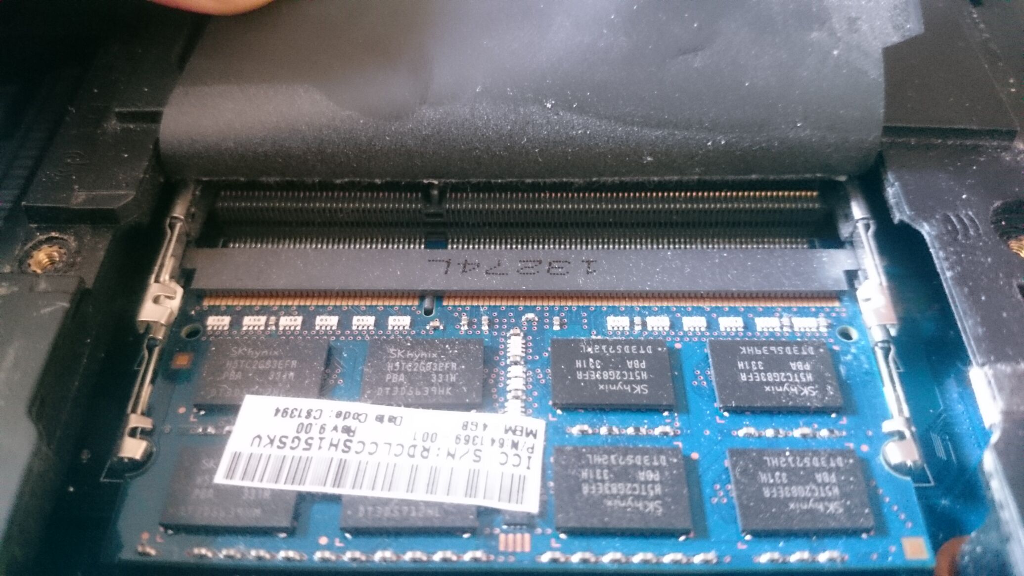

Igen fogadja, annyit még nézz meg, mert a specifikáció alapján fogadja a DDR3 (1,5V) és a DDR3L (1,35V) ramokat is Nézd meg aida (ahogy írták is) vagy pl a SPECCY progival.
Ł-IceRocK-Ł #38353 üzenetére
Igen, 2x4GB megy abban gond nélkül.
Annyi csak a dolgod, hogy szerzel bele 1x4GB (Hynix) RAM modult (1600MHz-s van benne szerintem)
Pontos infót is könnyen tudsz nézni róla, az Aida64 progival és kis szerencsével ugyanolyat be tudsz szerezni hozzá apróról. /pl. Samsung, vagy más márkával is menne párban/dualban, de a kisebb CL/MHz lenne amin megy mind2/ -
Ł-IceRocK-Ł
Tesóm laptopjába szeretnék még belepakolni 4 gb ramot, az a kérdésem, hogy a laptop fogadja-e.
Nem vagyok nagy laptop szaki, ezért mellékelném a képet. Én látok szabad fém tartó konzolt, de hogy hova csatlakozik... ezért mellékeltem a képet.A gép egyébként egy HP 250 G1

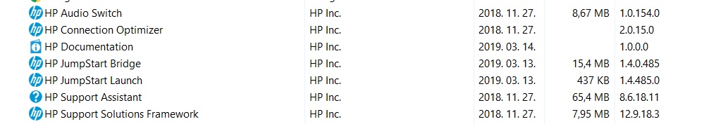

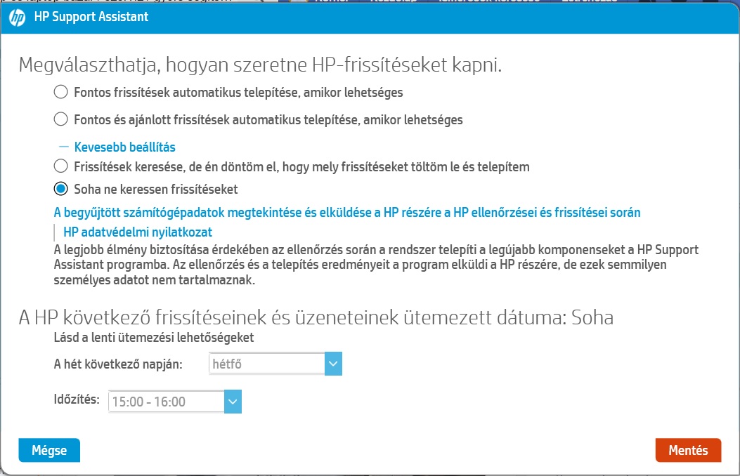

Ebben a [HP 250 G7] laptopban ilyen HP programok vannak telepítve gyárilag: [link].
Melyiket kell megtartani és melyiket lehet törölni? A HP Jumpstart bekapcsoláskor elindul és sokáig tart míg betöltődik. Mit csináljak vele?Köszi a választ.

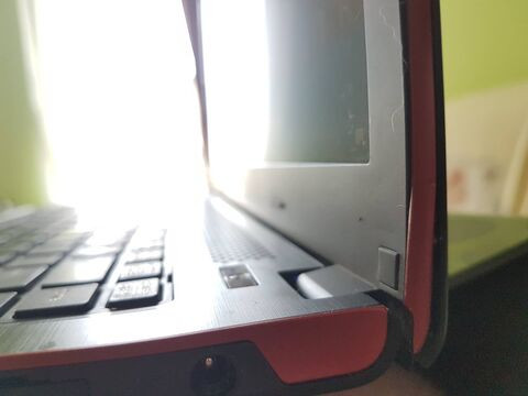

Adott egy Fujitsu U554 notebook, aminek az egyik zsanérjánál elengedett csavar/műanyag/vagy nem tudom mi. Így sajnos lehajtani se merjük, mert annyira kotyog a műanyag ott és félünk, hogy eltörik.
Próbáltam képet csinálni róla. Nem tudom mit kellene cserélni, meghúzni, hogy jobb legyen, már ha lehet. Itt direkt feszítettem egy picit, hogy látszódjon hol nem hajlik igazán.
Köszi a segítségetek előre is,
