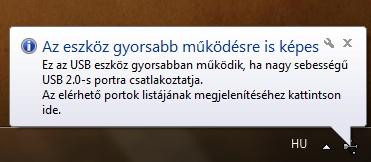

geckowize
geckowize #40205 üzenetére
Megnéztem BIOS-ban, nincs semmiféle opció arra, hogy az USB milyen sebességen menjen, csak Legacy USB Enabled/Disabled, illetve USB Sleep & Charge vagy mi, de az a kikapcsolva vagy alvó módban töltés...
Próbáltam azt is, hogy az eszközkezelőből az USB vezérlőket mind töröltem és felismertettem újra, de utána megintcsak ez a jóságos szövegbuborék fogadott.
Mivel régen írtam már azt a hsz-t és ne kelljen keresgélni, erre gondolok:
Driver Geniussal minden friss drivert felraktam.
Mit tudnék még csinálni? Alaplapi usb vezérlő kezd haldokolni? Az befolyásolhatja, hogy be van dugva ExpressCard foglalatba egy USB3-as host controller? Mert nem pontosan, de azelőtt nem irogatott ki ilyeneket.
