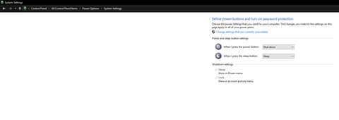

Energiagazdálkodásnál a kikapcsolásra nem kikapcsolás, hanem alvás van beállítva.

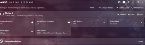

19.9.2-es drivert nézd már meg vele.
PainKiller13
#122195
Linux alatt használod?
Régebbi driverrel mit mutat? -

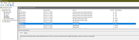

Tápot cserélj és minden problémád megoldódik.
Nekem sem játék közben voltak leállások, hanem windowsban, a semmitől. Event wiever írta, hogy a power megszakadt. És windows induláskor is csinálta. Szóval a tápot cseréltem egy fsp hyper m 700 wattra és semmi gondom nem volt azóta. -
