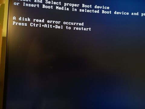

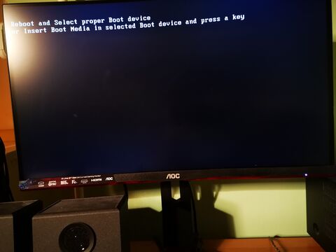

Toshiba L300 laptopom van
Pendrivera rufus-al ISO Ubuntut raktam be kapcsolás
előtt rá dugtam a gépre a pendrivot de nem indul el az Ubuntu telepítője.
Win10 van a gépen azért telepiteném át lassú nagyon. -

Esetleg a bios-ban nézd meg a boot sorrendet. Rosszabb esetben gond van a rendszerlemezzel, vagy pl. a sata kábellel.
Időnként a mi régi céges gépünk is csinált ilyet. Az akkor tért észhez, ha a rendszerlemez sata kábelét másik portba kötöttük az alaplapon. Aztán ha két hét múlva megint csinálta, akkor ismét átdugtuk egy másikba. -

A HDD kábeleit nézném meg először.
