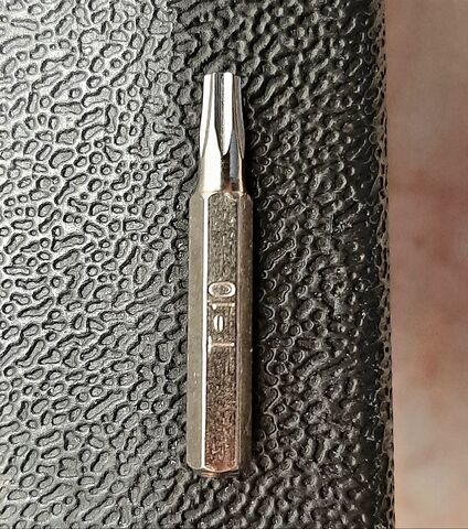

Persze kell speciális csavarhúzó. Milyen fajta és méretű csavarhúzók kellenek?
erzol
Itt van fény bőven.
1db torx csavarozó kell az összes csavarhoz.
A tető levételénél 1db szilikon vízcsövet és 1db egyszerűen kihúzható elektromos csatlakozót (ez a vízmennyiség érzékelőé) kell csak széthúzni.
Tényleg nem bonyolult.

Milyen méretű trox csavarhúzó kell?

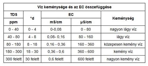

A vízkeménységgel kapcsolatban:
megjött Kínából a kis mérőkütyü [kép] , és ma ki is próbáltam. Hát, kicsit furcsállom az eredményeket. Eddig úgy tudtam, nagyon kemény a víz felénk, a különféle konyhai cuccok vízkövesedése is ezt mutatta, és ez volt a hivatalos infó is erről. Ezért már több éve Laica BiFlux szűrővel szűrt vizet használunk a forralóban és a kávéfőzőben is. Erre ma mértem a csapvíznél előbb 180 ppm körül, majd fél óra múlva 160 körüli értéket, ezek pedig a közepesen kemény víz felső határán vannak. Ezután jött a döbbenet, amikor megmértem a Laica kancsóban szűrt vizet: 160-163 között mozgott. Mi van? Többször mértem, ennél kevesebb egyszer sem volt. Nem lágyított semmit a csapvízen? Ennek igencsak ellentmond, hogy mielőtt elkezdtünk a kancsót használni, a forralót maximum 4-5 naponta vízkövezni kellett, olyan durván vízkövesedett, a kancsó óta viszont több hetet is simán dolgozik a forraló mentesítés nélkül.
A mérő sem lehet nagyon rossz, mert kint kipróbáltam esővízzel, 76 ppm-et mért, tehát lágy, ahogy kell.
Mi a fene oka lehet ennek az ellentmondásnak, hogy ugyanolyan keménységűnek méri a szűrt és a szűretlen vizet, miközben egyértelmű volt korábban, hogy a sima csapvíztől sokkal jobban vízkövesedett minden. Még ha az is lenne, hogy az évek során a szolgáltató valahogyan lágyított a vízen, szűrve akkor is még lágyabbnak kellene lennie, nem?

Melyik fajta Laica szűrőbetétet használod? Vannak mineral balance és magnesium active típusok amik magnéziummal dúsítják a lágyított vizet így végülis keményebb lesz csak tiszta és a magnézium nem rakódik le annyira a felületeken mint a kalcium-karbonát.
Levegőn csökken a víz keménysége, szén-dioxidot vesz asszem.
Voice24
A sima BiFluxot az elejétől fogva. Ez a mai mérés pedig úgy történt, hogy véletlenül éppen előtte egy órával cseréltem frissre a szűrőbetétet, mert úgy jött ki a csere.

erzol
T-10
Az örlőt nem szereltem ki, csak három fognyit tekertem vissza ütközésig.

Meg kellene méretni a vízmintáidat valami hitelesebb merővel, vízműnél nincs ismerősöd?
" Bazinga !"
konzumpro
Ez végülis csak a víz vezetőképességét méri, ha savasabb (lágyabb?) a víz akkor is magasabb értéket mutat. Vagy nem? Énnemtom...
