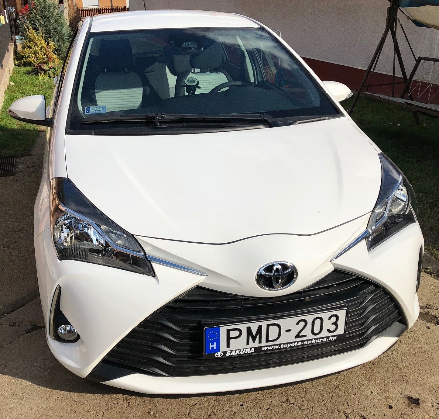

SzlobiG
weres78 #33424 üzenetére
Ezt alátudom támasztani kézzel rohadt fárasztó és kemény meló. Pont ma vittem fel a Fussot és iszonyat elfáradtam mosással+kátrány eltávolítással együtt el is ment a napom vele. Fogok venni valami olcsóbb gépet a legközelebbi alkalomra most már én is.
Amúgy elég sokáig bírta a tavaly kb ilyenkor felvitt fusso így megint azt választottam.

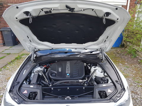

(#33410) BMW001
Szép lett! Amúgy a Citrus Pre Wash-t APC-ként is lehet használni nyugodtan. Volt akinek tornadorba adtam, és nagyon jó illat volt utána a kocsiba.
