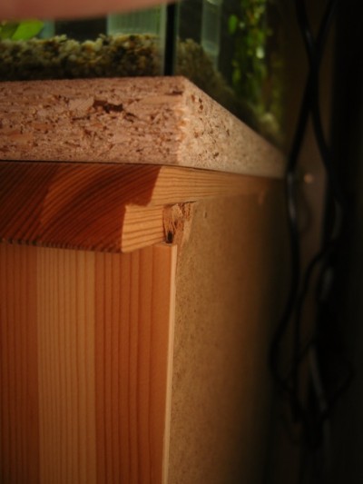

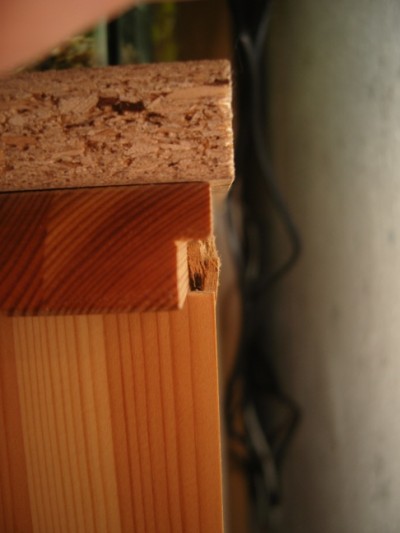

Bibby
Tudom nem egy szép darab, de egyébként csak fényképen látszik ennyire, "élőben" szemlélve nem feltűnő. Na meg úgyis amolyan gyorsasági megoldás, nekem most fontosabb volt hogy üzembe helyezhessem. Majd élzárás is lesz egyszer.
És azért nem csináltam arról képet, mert nincs behajlás semmi. -

thyeby
Gratula!
A leszabatott bútorlapot relatíve bagóért élzárják neked abs-el. Érdemes élni vele, mert jól fogja tűrni a vizet, s nem málik hamar szét a bútorlapod - ráadásul léptékkel esztétikusabb is lesz.
Aligha hiszem, hogy az a hátsó fal most repedt meg. (Ekkora kicsi hiba gyakorlatilag a merevítésedet semennyire sem rontja, nyugi, az megfelelő!) Nekem úgy tűnik inkább, hogy ez trehány bútoripari szerelés lehetett. Mint ha nem illett volna a helyére, az izomagyú culáger pedig kalapáccsal bekótyonfityikélte a helyére. Vagy inkább még alapanyag korában szépen a földhöz kólintották, és odalett a sarka?
Túlterhelés ilyen jellegű repedést nemigen produkál.
Hiányoltam a fotót a lényegről, azaz van-e az akváriumod alatt szemmel látható behajlás. (Nyugi, ha van is, bírni fogja az üveg!) Láthatod, megosztott a szakma véleménye statikailag - egy fotóval helyre lehetne tenni hibás prognózisokat talán. (Lehet, épp az én jóslatom hibádzik.)

Bibby
Persze, a plusz bútorlap kinyúlik a fedlap végéig, anélkül nem sokat érne.
A behajlással nem fekszik fel az üveglap megfelelően, és megrepedhet a súlytól, ettől tartottam. (az igaz hogy ekkora akvárium esetén az üvegnek még ki kell bírnia simán, de jobb a békesség)
Ezzel a kis "toldással" nem lesz gond. Majd csinálok képet ha feltöltöttem.Tesco-s akvárium meg nincs, ő max forgalmazza a többi gyártóét.

Nem látok semmi akadályát az akváriumodnak.
Az a bútorlap, amit vettél még rá, sok is. Nem is abból az aspektusból szerencsésebb, hogy növeli a teherbírást, hanem ha nem ragasztott akváriumod van, akkor elosztja a terhelést.
60 kg egy 18-as fenyőlapnak nem túlzott terhelés - ha telerakod könyvvel, jobban fog hjlani.
A bútorod hátulján pedig ne becsüld le azt a kis vékonyka lapot, mert meglepően sokat merevít. (Pláne, ha a felső fiókokat tartó polchoz is oda van erősítve.) -
