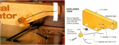

Ha jól értettem a leírásodat, akkor a thomgrande által beküldött kézi készülékkel is kicsit kiállóra emeljük a kést. Azt akartam ezzel írni, h nem jól okoskodtam, mikor azt gondoltam, h nullánál a kés is nullán áll. Egyébként továbbgondoltam kicsit ezt a dolgot. Szerintem azért kell nullánál is leharaptatni a késsel picikét a fából, hogy amikor toljuk fel a fát a késre, akkor a lefutóasztalba ne tudjon beleakadni. Erősen görbült fa így is beleakad, de arra megvan az egyszerű eljárás, hogyan lehet kibekkelni. Ebben nem vagyok biztos, csak így okoskodtam - aztán lehet, h megint valami kilencvenkétfokos derékszöghöz hasonlót agyaltam ki, mert most is jó fáradt vagyok."akár az asztalhoz tapadó erős, 20kg tapadóerejű mágnesessel rögzítettel"
Ez jó gondolat, de sajnos az asztalom is innováció: Teflonbevonatú alu öntvény. (Jól beválsztottam én ezzel a márkával

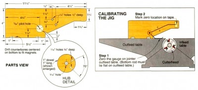

Akkor kezdjük az alapoknál : Felfutó asztal ahol rátolod az anyagot lefutó asztal ahonnan elveszed gyalulva
A lefutó asztal síkjával kell a kés élének (élkör) pontosan egy síkban lennie.Ehhez semmilyen állító nem szükséges csak egy egyenes léc amit a lefutó asztalra fektetsz és addig ereszed a kést le amíg már éppen nem vagycsak alig bír moccantani a lécen ha megmozdítod a késhengert.Vagy emelheted is a kést amíg épphogy csak moccant a lécen a megmozdított késhenger.Ha a lefutó asztalod jól van beállítva a felfutó asztallal párhuzamos síkba (ennek beállítása már erősen haladó nehézségű feladat
)akkor ezután a késbeállítás után a kiflikért a pékhez kell menjen az asszony mert te nem fogsz már kiflit gyártani
Kombinált gépeknél a lefutó asztal átállításakor figyelembe kell venni hogy a vastagolásnak is működnie kell az állítás uán!!(Valahol találtam egy dokumentumot a sorrenddel aszem 1 vastagsági asztalhoz késállítás 2. egyengető lefutó asztal hozzállítása késhez 3 felfutó asztal párhuzamos hozzáállítása a lefutó asztalhoz vízmértékkel kersztbe -hosszába erősen magasszíntű nehézségű feladat nem érdemes belekezdeni aki nem ért hozzá ,vagy nem roppant türelmes és ügyes
Ha ragaszkodsz a mágneses késbeállító előnyeihez alumínium késhenger esetén is , akkor egy olyen sablont készíts mint thomgrande mutatott 6680-as HSZ-ében és szorítsad rá odanyúló külső eszközzel (akár az asztalhoz tapadó erős, 20kg tapadóerejű mágnesessel rögzítettel ) a késtartó hengerre amíg állítod az épp aktuális kést csináld csavarral állítható feszítőerejűre akkor biztos jó lesz.

Így már teljesen világos.Most azonban teljesen más nem világos:
A metibómhoz tartozékként egy egyszerű kis alu egyenes idomot adtak késbeállító gyanánt. Van rajta két rovátka úgy sacc per kábé 8 mm-re egymástól, és aszongya: Állítsam az egyengető asztalt nulla állásba. Tegyem a rovátkolt bizbaszt a késre, és addig állítgassam, amíg mindkét kés mindkét végén a kés elfordításával épp a rovátkák távolságával viszi előre. (Legutóbb így is tettem, és kielégítően pontos is lett a beállítás. Csakhogy ez a procedúra jó félórát tett ki, de lehet, h 40 percet.)
Az általad bemutatott mérőeszköz arra enged következtetni, h nulla állásban a kés legyen egy szintben az asztal síkjával. A metebó tudorok eljárása alapján eléggé kiáll a síkból. Ismétlem, nulla állásban.
Így aztán kicsit belegabalyodtam, hogy akkor most hogy is van ez?Talán a dologhoz tartozik még, h én ezzel a prémijum világmárkával egyengetni nem tudok. A nagyon kajlát kiszedi ugyan, de egy abszolút egyenest kellene kapnom, ehelyett egy kifli a végeredmény. (Egyszer itt a fórumon belenéztem egy linkelt barkácsújság tesztjébe. A Feider gyalukról esett szó. Ott olvastam, h kielégítően nagyol a Feider. Nos, nézeteim szerint az egyengetés és a nagyolás két külön galaxis. Metebó lelkempitty pedig félmillióért még csak nagyolni tud.)

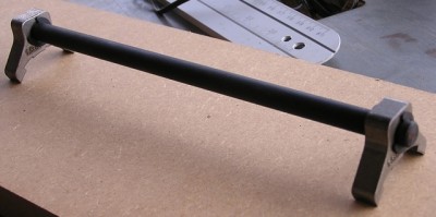

A szerkezethez tartozik egy lemez aminek a nulla értéke megegyezik a lefutóasztal síkjával. Ezt a lemezt ha betolod a kés fölé és közben forgatod a kést akkor mérhető a kés körívének elmozdulása minuszban és pluszban az asztal síkjához képest. Az emelés mértékét pedig az ehhez kapcsolódó henger átviszi egy mérőskálára ami felejbb látható a szerkezet jobb felső sarkánál. A két pöcök ami a henger másik odalán található pedig a határoló pöcök ami a skála legkisabb és legnagyobb értékét mutatja.
Ez valójában egy finombeállító szerszám amihez azért jól jöhet egy fentebb linkelt gyors beállító.

Kisegítenél eligazodni ezen a rajzon? Még ezzel a colos léptékkel csak elboldogulnék tán, de nem értem, hogy mi a lelke ennek az egyszerűségnek. (Igen hiányos az angol tudásom.)
Már félkész a Márton által beküldött lemezke továbbgondolt változata, de azért ez is érdekel.
Ha elkészülök, és jól működik, akkor beküldöm a fotóját (esetleg a rajzát). -

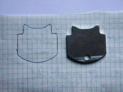

Pontosan úgy működik ahogy leírtad kérdésedben, a lap anyaga alumínium,(gondolom könnyebb gyártani , meg nem teszi tönkre állítás közben kés élét, tehát mágnesességez sok köze nincs.
A lyuk (gondolom) arra való hogy a dewalt áruházban (vagy szervízben )egy rúdon tárolhassák a többi kisebb árucikkhez hasonlóan amit pl:szupermarketekben árulnak.
Beállítani : ha pontosan tartod oda akkor tizedre működik, de a saját gépeden meg kell nézzed mennyire kell kiálljon a kés meg lehet hogy a kés tartó henger se azonos átmérőjű a dewalttal.
Amúgy én a lefutó asztallapot is figyelembe veszem a végső beállításnál, úgy lesz jó a kés állítás (jó esetben azonos a sablon/ késtartóhenger diktálta mérettel különben a vastagolás sem lesz pontos). -
Márton111
A kis alu-gyalu
késbeállító profil rajza és fotója (sima kockás füzetpapír a méret miatt)

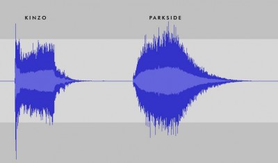

És egy összehasonlító hangfelvétel egy 700W-os szénkefe nélküli motor (30cm-es polírtárcsával) és egy 1800w-os metabo körfűrész pilana lappal de ezek nem sokat tesznek rá a motorhangra (10%-ot max) nem stúdióminőség de a különbség érzékelhető.
A rövid hangfelvételen először a szénkefe nélküli motor másodiknak a szénkefés "szólal meg"
ezt ha bemásolod a böngészőbe
http://mammutmail.com/?action=download&sid=3f191fe0d7874e69a48cba982c64dec0 -
Soká
Ne általánosítsunk, a Parkside többnyire Parkside, vagyis kompernass.de - ám nem mindent gyártanak maguk, van amit csak felcímkéznek. Ilyen a gérvágójuk és az asztali körfűrész is, ezek Einhell gyártmányok, szerepel is a dobozon a gyártó nevénél.
A süllyesztgetős átalakítás valószínűleg a "nem éri meg" kategóriába tartozik... de ez csak tipp. Nem is tudtam, hogy ezek a kicsi asztalok fixek is lehetnek, azt hittem csak dönteni nem lehet. Vagy lehet, hogy dönteni lehet csak süllyeszteni nem? A parketás srác egy kis Güde körfűrészt használt és azt tudom, hogy ő kissé döntve (alávágva) vágott vele.

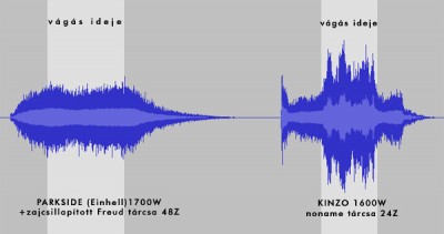

A grafikon nem nagy mutatvány, tk. leloptam a képernyőről egy hangszerkesztő program "látványát".
Feltöltöttem egy másik hangot is, hátha érdekes lehet valakinek: ugyanaz a két gép, de nem ez az érdekes, hanem, hogy az egyikben zajcsökkentett lap van, a másikban a noname gyári:
[1. Parkside+Freud zajcsökkentett lap 2. KlNZO+gyári lap]
De itt is a grafikon a legbeszédesebb:
(a másodikra tévesen írtam, hogy 1600W, valójában 1500W)Az elsőnél, a vágás miatt esik a fordulatszám, így még halkabb is lesz a gép, a másodiknál viszont elég egyértelműen hallatszik, hogy mikor vág a tárcsa. (egy 60×20-as tölgy lécet vágtam velük keresztbe)
