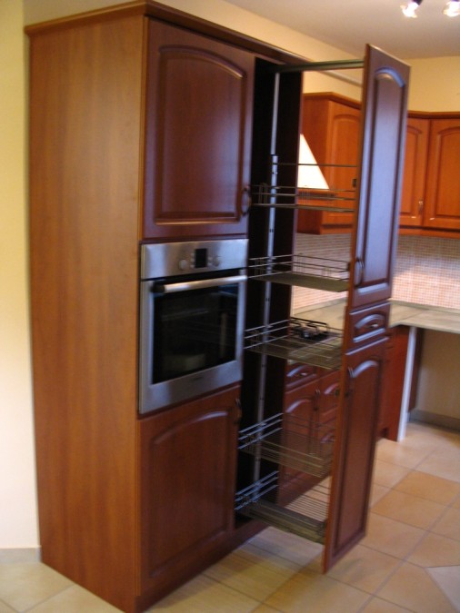

  • Dízeles
    válasz Márton111 #5246 üzenetére
    Hy
    Ötletes szerkezet.
    Látom a képen nem csak én használok gurtnit szereléshez,ragasztáshoz. :C

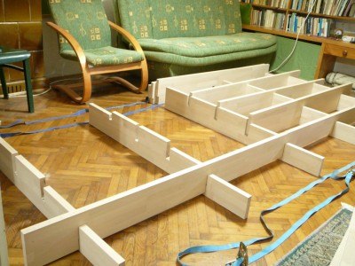

  • Márton111
    válasz thyeby #5243 üzenetére
    Itt egy korrekt 290 oldalas CMT katalógus csak marószerszám az egész. Angol nyelvű, de csak 3 szó angoltudás kell a marószerszám méret táblázatok megfejtéséhez.Ha nem találsz neked való rádiuszt akkor csináltathatsz szerszámkészítő céggel marószerszámot, vagy átesztergálhatod a seprűnyeleket néhány tized mm-el kisebbre
    A katalógust mostantól számítva 3 napig tölthetitek le told a cuccot-éknál (össz 10x engedia letöltést)Kattints az alábbi linkre a letöltésekhez, vagy másold a böngésződbe :
    http://s1.toldacuccot.hu/letoltes?sid=fd9dad7aedd068b8e8b9ebc97b2dcc6b&file=143_13_english_catalogue_2009.rar
    :D

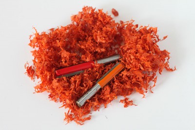

  • Soká
    válasz thyeby #5232 üzenetére
    A két szélső fafajról beszámolhatnál kicsit bővebben.
    Akkor valószínűleg gyümölcsfával nem nagyon szoktál dolgozni, mert a cseresznye talán a legelterjedtebbnek számít. kicsit olcsóbb, mint a dió, és azt hiszem kishazánkban elsősorban import cseresznyefákat lehet kapni. Nekem abban az értelemben kicsit csalódás volt, hogy puhább, mint reméltem és fakóbb színe van, mint vártam. Ez utóbbi valószínűleg annak a következménye, hogy a cherry szín alatt egy viszonylag mélyebb, enyhén pirosas színt értenek, de én olyat csak pácolással tudtam elérni. Nyilván idővel érik a színe, mélyül, de eredetileg egyáltalán nem az. Szerintem, ami a kereskedelemben kapható cseresznyefa bútor, azt mind pácolják.
    Igen szép erezetű, jól megmunkálható faanyag, de messze nem olyan kemény, mint pl. a bükk. Puhább, mint a dió vagy a körte.
    A padouk viszont a legpirosabb fafaj, amit ismerek. Nagyon szép anyag. mókás, amikor mindent beterít a pirosas forgács. Azt hiszem festőfának is használják.És persze jó drága, többe kerül, mint általában a mahagónik. De olcsóbb, mint a wenge vagy paliszander. Elég kemény, alaktartó, nyílt pórusú és kicsit hajlamos a kiszakadásra, szóval éles szerszám kell hozzá.

  • Crazyman33
    válasz luciferc #5216 üzenetére
    A fiókos dolog megoldható. Egyszer csináltam egy olyat. Ha magad elé képzeled akkor azt mondod hogy hoppá így sokkal egyszerűbb és olcsóbban kijövök.
    Amúgy egy nagy baromság, nem tudtam lebeszélni az embert, és megcsináltam neki mert ismerős volt.
    Ő úgy gondolta hogy sima olasz görgős teleszkóppal rakjuk tele bútorlap fiókkal 2200 mm magasságig.
    Akkora szopás volt facván beállítani, hogy egy fiók se csavarja el, a homlok végig zárjon. Azt hiszem 6 fiókos volt. Az előlap felszerelése után, nagy élmény volt billenteni a fiókon. Ugye egyszerre mozdult az összes fiók, emiatt 3-an tudtuk kiemelni a fiókokat, visszarakni szintén. Ezt párszor megcsináltuk, amíg egyikünk se mondta - Bazzeg valahol sikálja a teleszkópot, hallod. ÁÁÁÁÁ
    Ja, és gondolhatod mennyire látta mi van a felső bútorlap fiókokban. Azért egy rácsos cuccból könnyebben előveszed ami kell még fentről is.
    Amúgy én nem mondtam hogy Blum a kamra polc amit néha szereltem.
    "Márkát már nem tudnék mondani de nem az olcsóbb fajta volt."
    Amúgy a képeken láthattad, egy erezett fehér zsugorfóliás mart frontú konyhában van. Lehet hogy máshol is de erre konkrétan emlékszem.
  • luciferc
    válasz mdk01 #5214 üzenetére
    valamint úgy látom a BLUM-nak nincs olyan sarokszekrény megoldása sem (vagy nem találom), mint a Forestnél, amit javasol, az egy szimpla 45fokban beszerelt fiók, ami egyéb szempontok miatt nem jöhet nálam szóba.
  • luciferc
    Az a baj, hogy BLUM-ból egyelőre nem találtam olyan kamrapolcot, aminél az összes szint egyszerre kijön, ez pedig feltétel, ez a kamrapolc lényege, hogy egyben átlátja a háziasszony. Van ilyen? Vagy megoldható az, hogy fiókokat szerelek fel, amiknek egy nagy közös előlapja van? Ez terhelés, futás, stb szempontból kivitelezhető?
  • Dízeles
    Szerintem is a Blumm cuccokkat a legkönnyebb szerelni.És szépen működnek.
