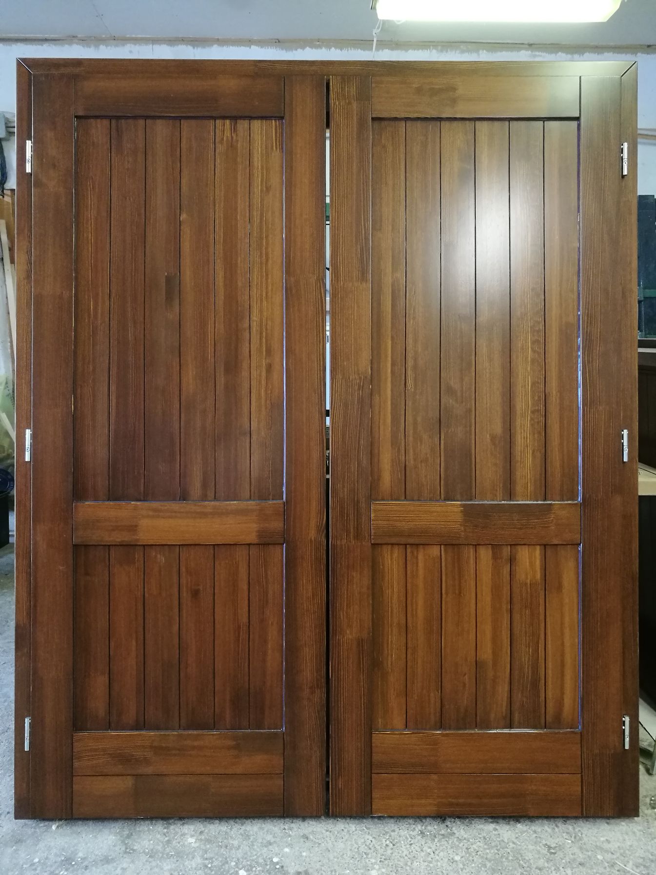

Ez a Roto jó drága,anno egy házra való spalettát csináltam egy haveromnak.A Vasalat centrumnál jóval 500e ft feletti árat mondtak a vasaltra,végül 400 alatt megvettük a Biatorbágyon.

Hooligan1990 #41471 üzenetére
Szép, jó ez a szín.

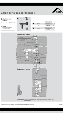

A spaletta milyen vasalattal záródik? -
