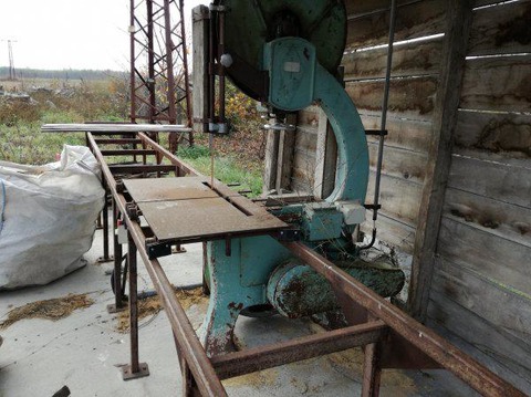

talla
csendes újonc
én szeretem az akácot, ha ismersz vkit akinek ilyen /ilyesmi gatterja van azzal nagyon gyorsan lehet dolgozni.
látod csúszóasztal van a szalagfűrésznek ezért lehet rá rönköket tenni, mindig egy oldalát vágja majd derékszögben fordul az anyag.
a vágást érdemesebb kisfogú kisebb terpesztésű szalaggal végezni akácnál, nagyon szép lesz a vágáskép, és csak csiszolni kell utána, mennyire fontos hogy pont olyan vastag legyen ? mert van ezek közt olyan toló asztal is amivrel tudod párhuzamosan tolni az anyagot és egbízható rajta a beosztás. gyalulni érdemes e az akácot? ha feltétlenül muszály akkor igen, de kikaphatja a szálát , nem beszélve arról mennyire koptatja a szerszámot az akác. semmilyen láncfűrésszel nem állnék neki az akác hosszirnyú vágásának az életben nem végeznél csak 1 db rönk vágással sem és az sem lenne egyenes, és hatalmas lenne az anyagveszteség ami faforgácsnak megy.
sztem keress egy gatterost és vágasd vele bérben, egy ilyen szalagfűrésszel egy vágás akácban ilyen asztallal stabil rögzítéssel nem lenne több mint 30 másodperc és akkor nem nagyon toltad neki csak módjával.
szeretem az akácot én is nagyon tartós nagyon kemény anyag szépen munkálható, de valóban sztem gyalulásra kicsit kényes, vagy jobb gyalulás kell nem tudom. -
fm!
Köszi a választ! Igazából nem riadok meg egy nagyobb kihívástól sem, de nem rossz, ha a belefektetett munka és a végeredmény arányban van egymással.
Arra gondoltam, hogy 5 cm széles lenne a deszka és úgy táblásítanám, akkor talán nem vetemedne. Gatteron gondolkozom én is, de pont a 20-as átmérőjűeket szerintem meg se tudnánk emelni kézzel. Akkor meg újra darus kocsival elvitetni, felvágatni, visszahozatni...
A bútort megcsinálnám rendesen. Leszélezném a deszkát, táblásítanám, gyalulnám, méretre vágnám, majd lamellóval összeszerelné, ragasztanám. Csináltam már pár bútort kézzel, csak 10x annyi ideig tart, mint akinek ez a szakmája.Én csak hobbiasztaloskodom, ha van időm rá.
Viszont marha drága a keményfa még szélezetlen, gyalulatlan anyagból is 130 000-250 000 Ft m3-e, legalábbis ahol én néztem. Ezért gondoltam erre az anyagra, ezt kihozták 22 000 Ft/erdei m3-ért. -
Soká
r.levente75 #37902 üzenetére
akár, de én a fűrészt azért írtam, mert eredetileg mintha valami vasszelvényről lett volna szó.
Soká
Én tartok attól, hogy ezt még gatteron áttolva sem nagyon érné meg. Nem véletlenül tüzifa. Szőlőkarónak jó lenne, de mire bútorkészítéshez alkalmas anyagot nyersz ki belőle... Nem az a baj, hogy nagyon sok lesz a hulladék, hiszen azt eltüzeled, de maga a munka, amivel előállítod! És hát ehhez minimum egy erős szalagfűrész kellene. A láncfűrész elsősorban arra jó, hogy keresztbe feldarabold.
Természetesen vannak mindenféle trükkök a láncfűrészes hosszvágásra, de ahhoz kell egy nagy adag elszántságNem kizárt, hogy más mást tanácsol neked. A 20cm-es darabokkal már érdemes kezdeni valami ha egyenesek, épek.
Az akác egyébként szép, tartós, nagyon kemény faanyag, egyetlen rossz tulajdonsága, hogy vetemedésre igen hajlamos.
szerk.
