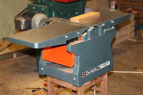

Lenne egy eladó Dewalt DW55 gyalugépem...
Az asztal állítható. 2 késes 260cm gyalulási szélesség, asztal 1m hosszú. A gép motorja 2,2Kw-os, ipari áramról megy igény esetén átszerelhető 220V-ra is akár. cca. 50kg, van hosszá alu oldal vezető is (a képen nincs rajta).
A gépről tudok még képet küldeni illetve kérdésekre is szívesen válaszolok a kedves érdeklődő kollégáknak PÜ-ben -
