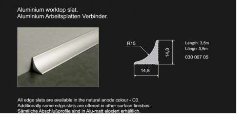

Hi,
Az asztalos cég hasonló vízzáróra akart rábeszélni, de sevroland-ék azt mondták h hamar gombásodhat a műanyag vízzárófülek alatti rész. Valóban?
Formára, és méretre sokkal jobban tetszett amit ők javasoltak. A különbség, h ezt full ki kell nyomni sziloval, mert nincs rajta műanyag zárórész, de mindemellett nem durum nagy, hanem vékony (kb. 1,5 x 1,5-ös), úgyhogy ezt vettem.
