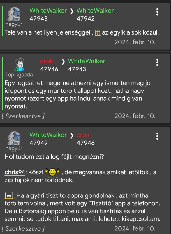

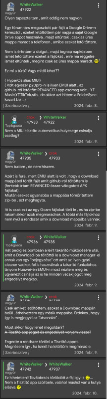

WhiteWalker #49476 üzenetére
Akkor nem lehet más a megoldás, csak hogy a MIUI engem szeret (bár én egyre többször nem viszonzom ezt
), mert nálam sosem volt ilyen.
WhiteWalker
Viktor0610 #49472 üzenetére
És mégis micsoda? Nálam semmi extra tisztító nincs fent , a gyarit ha lehet tiltom!
De ezt már anno croc-kal kiveséztük , majd vissza keresem és linkelem.

WhiteWalker #49471 üzenetére
Évek óta ugyanazt, a saját ébresztőhangot használom MIUI-n, sosem tűnt el (csengőhangom).
Szinte biztos, hogy valamilyen optimalizáló, tisztító app teszi, magától 100000000%, hogy nem törlődik ilyesmi. -
