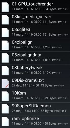

Igazából még nem tudom pontosan, hogy mihez kéne. Sötétben tapogatózok. Vagy az Xposed, vagy valamelyik moduljának a telepítése után minden boot hosszabb lesz, tovább áll a bootképen. Valamit, valahonnan visszaír. Megjelennek a logban SELinux policy sorok, elmúlik Dolphin -ban minden HTTPS elérés (a LastPass addonba sem tudok bejelentkezni) és úgy tűnik, hogy a GPS is sztrájkba kezd (gondolom, hogy az A GPS net elérése is megszűnik). A host -ban csak egy 127.0.0.1 -et találtam. Nem engedte törölni (RootExplorer, R/W mount). Szerencsére Aroma -val sikerült megoldani, de ez akkor sincs rendben így és persze a HTTPS hiba sem szűnt meg. Nem egyedi a hibajelenség és ugyanezek az alkalmazások símán futnak másik 4.4.2 -es droidon. Szóval, ármány van.
Az automatizálásnak nincs közvetlen köze az init.d -hez. Semelyik automatizáló sem ír oda. Valószínűleg a custom rom készítője csak ezt a módszert ismeri. Custom romot pedig azért raktam fel, mert ez deodexelt, ezáltal megszűntethető az Xposed Aliyu OS inkompatibilitási hibaüzenete. Most ilyen az init.d -m: -
Bozek
vicze
Tök mindegy mikor kapcsolod be, azonnali a hatása végső soron mindegy, hogy oldod meg.
Init.d-ben érdekes, hogy neked olyan sok van(régi telómon volt 3db), bár gondolom a sok automatizáló oda pakolja a scripteket.
Szóval a sorrendről fogalmam sincs elvileg mindegy, ezeket csak boot után szépen lefuttatja.
Igazából vagy oda raksz be egy +scriptet mondjuk a leírás szerint amit Bozek linkelt és annyi.androidboot.selinux opció a "kernel command line"-nál kéne betöltse, de kevés vagyok a Linux-hoz hogy ezt értsem.
@Bozek: A mount-master-hez kell elvileg, így elvileg nem köp be a levesébe mountoláskor, és rendszerszintűvé válik a link.
