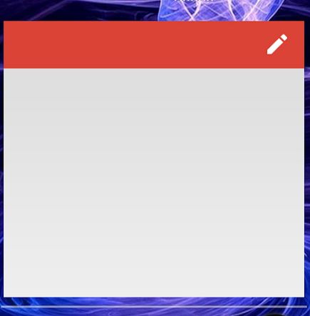

Ilyen a gmail widget-em ( képen), tapizhatom, de nem csinál semmit, ha letörlöm és újra kirakom egy darabig jó lesz, majd valamilyen oknál fogva ismét üres és érzéketlen lesz, mi lehet az oka és mit lehetne tenni, hogy normálisan működjön.
