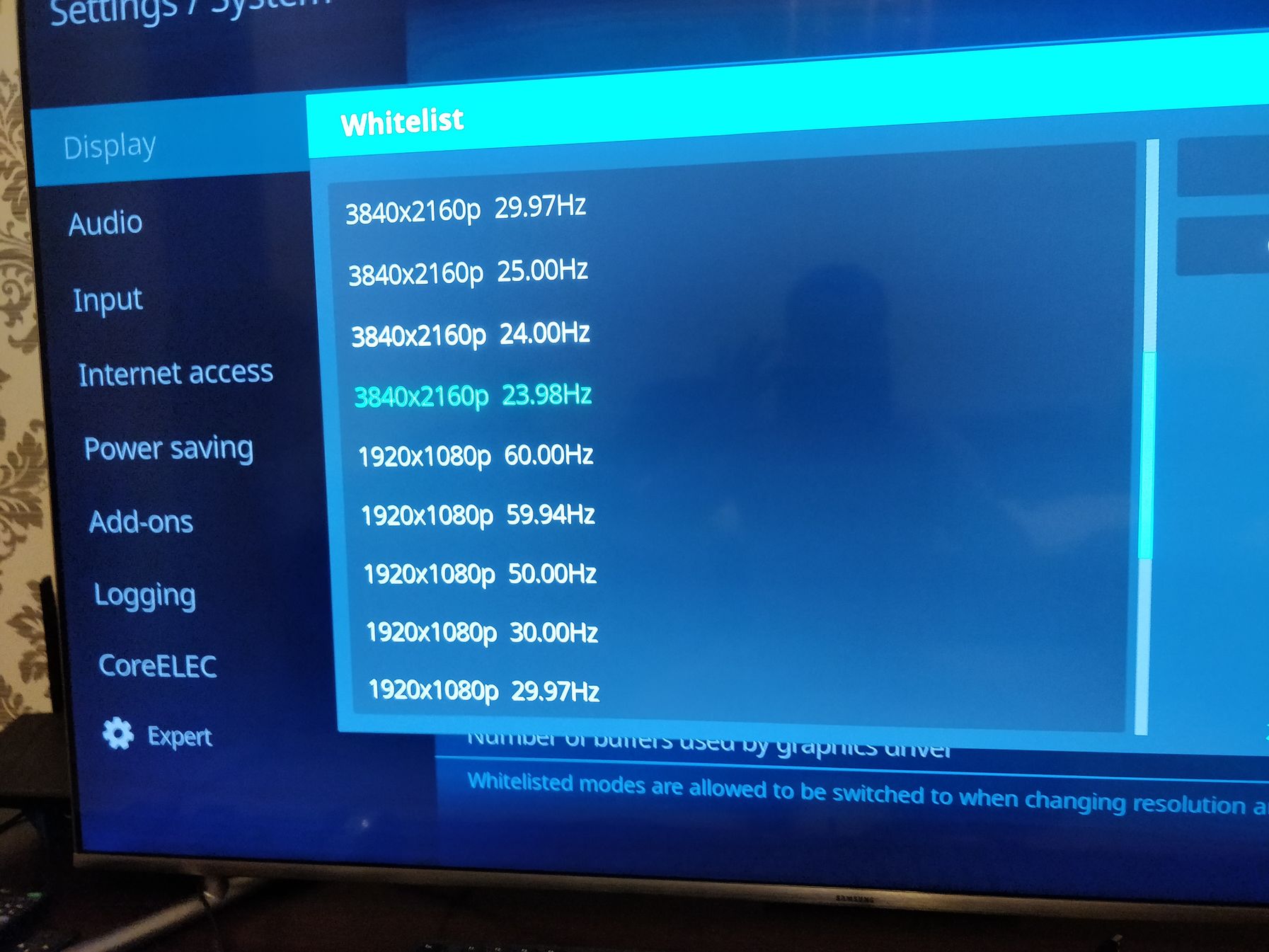

stigma
junkpod #43102 üzenetére
Hi.
Samsung Q6FATM (2017) TV-m van, automatikus igazítás a neve és Automatikuson van alapból (ezenfelül Be és Ki funkciók vannak elérhetők rajta)
Egyenlőre áttettem a Auto => Be funckióra tegnap + 1080p-s GUI-t alkalmazok eddig nem jött elő a hiba (flickering)
Napokban tesztelem jelzem nektek.
Ezer köszönet.

stigma
junkpod #43066 üzenetére
Oks, holnap kipróbálom, köszi szépen.
1080p gui + tv-n az overscan-t bekapcsoltam, sima 1080p sorozatnál eddig tökéletes.
4k +hdr filmmel 8 percig teszteltem, akkor sem volt akadás.
Duplázódást nem értem, illetve azt sem, hogy kikqpcsoltam az automatikus frissitést de az értesítést bekapcsolva hagytam.
Jelezte a rendszer, frissítés érhető el, majd automatikusan leazedte az updaze mappába...ha restartoltam volna a lejátszót akkor befrissitette volna..sebaj kitöröltem a letöltött zip fájt. -

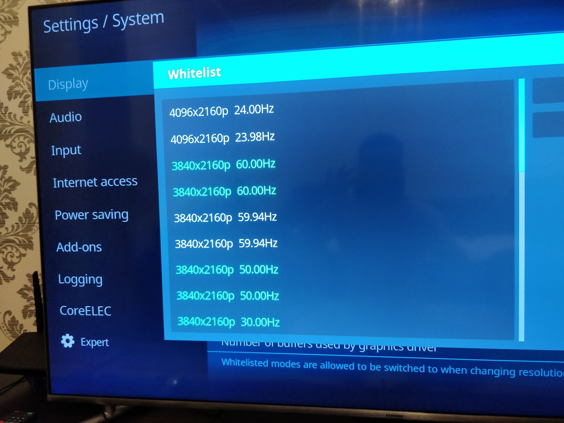

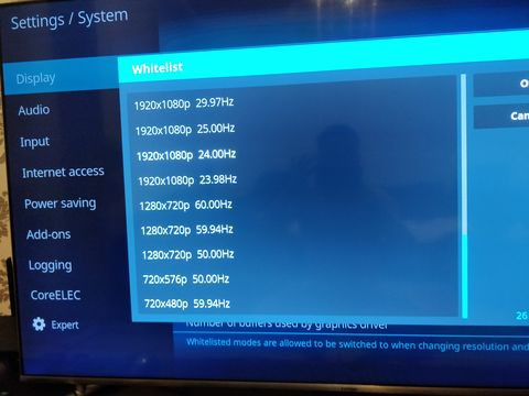

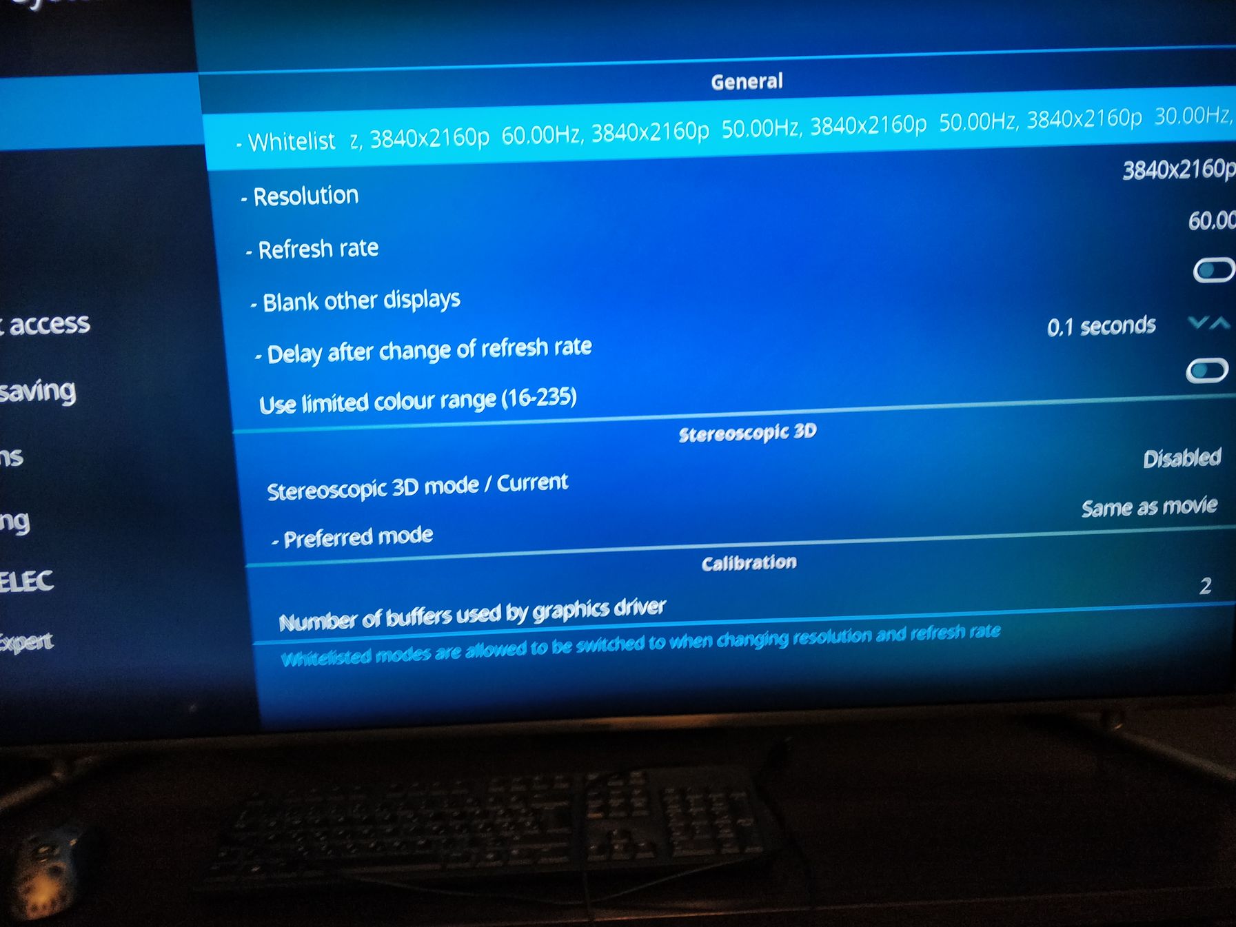

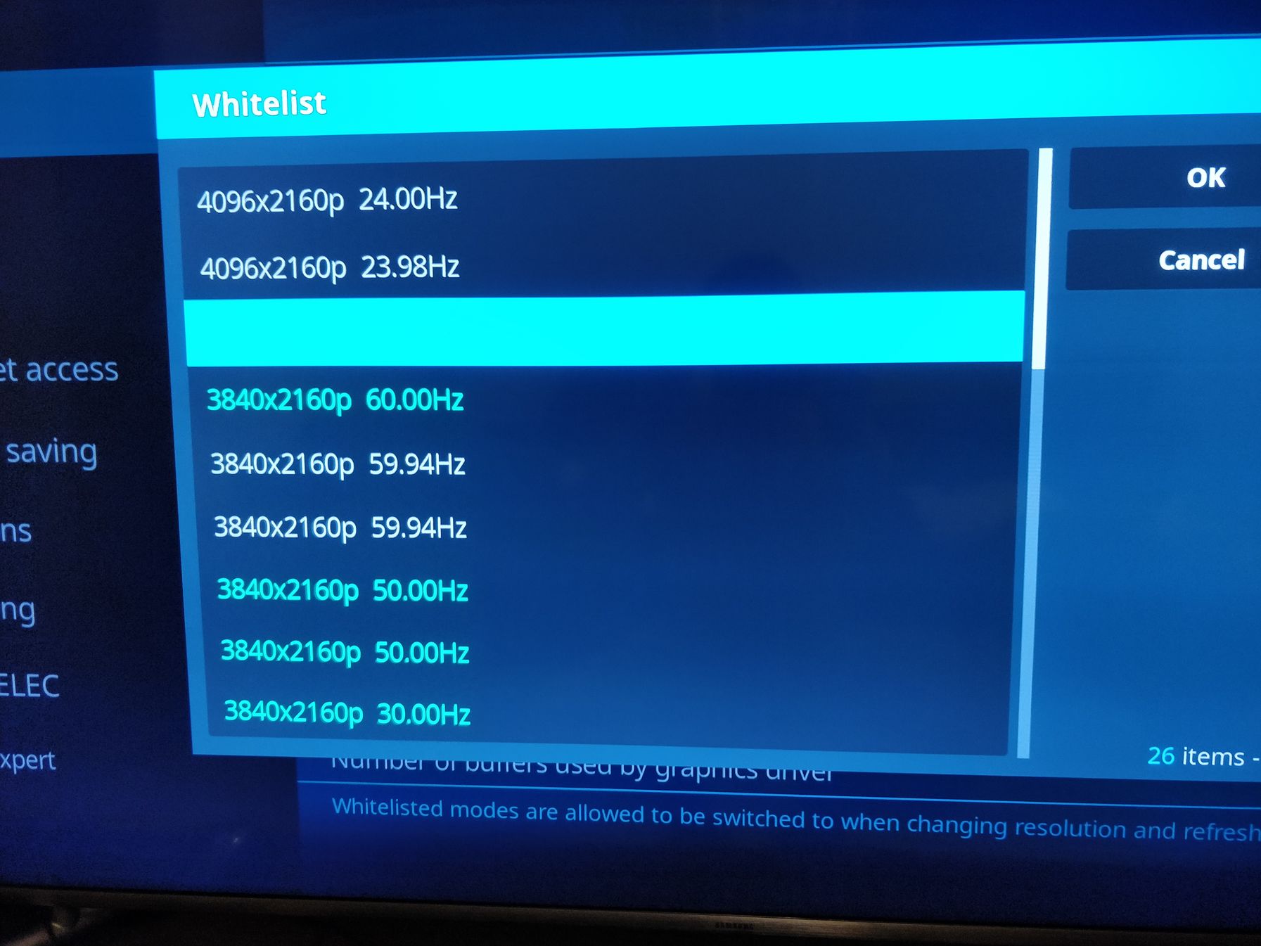

stigma
junkpod #43053 üzenetére
Hi, minden stimmel, remélem :
- white lista felbontások csak a tv-d által támogatott legyen kipipalva :
Ezeket tudom pipálni, egyenlőre csak 4k-val tettem meg de akkor 1080p-re is ugyanezeket kipipálom max.(első képen lévőt javítottam, mert ott duplán van az 50Hz és 59.94-re tettem át.
Gondot okozhat, ha 4k-s Gui-n van beállítva?- képfrissítés gyakoriság beállítása: indításkor/leállításkor => Ellenőriztem, minden rendben
stigma
(#43052) Beni2360: Köszi megkaptam, sikerült
(#43053) junkpod :
Visszafrissítettem de valami nem jó.
Ugyanez a flickering jön elő a régi, jól bevállt rendszerrel is. Whitelist-et üresre tettem, úgy 30-40 perc után jelentkezett a jelenség => 4k + HDR-es film végét néztem meg (Justice League).
Egy 1080p-s sorozat esetén sokáig nem jött elő, a vége fele viszont 10 percen belül 3x is. (1080p-s sorozat)NAS-sal minden rendben van, erősítőt reseteltem, TV-t még nem.
TV-n belül profilt váltottam + egy beállítást állítgattam ( Auto Motion-t kézzel )
TV-t még resetelem, vagy a profilt visszateszem Normal-ra.
Más ötletem nincs, sajnos a jelenség azóta jött elő, amiőta széthúztama rendszert.
Az 100% hogy a régivel 8.90.5-el jól ment minden, viszont szerintem a 8.95.0-val sem volt sok gond addig (max 1-1 sorozatot néztem meg FullHd-ben)Köszi a segítséget.

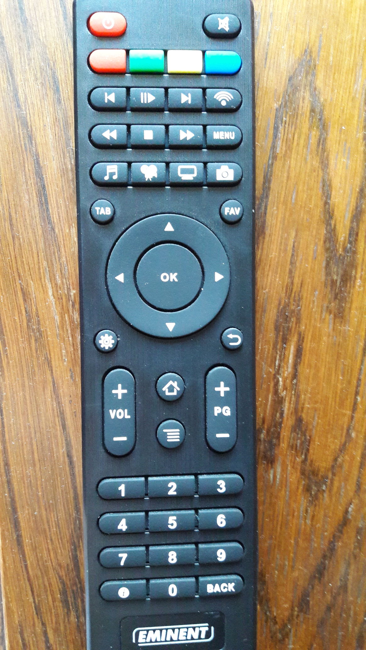

junkpod
junkpod #42982 üzenetére
Szóval távirányító beállítás és egyedi kodi funkciók hozzárendelése gombokhoz.
(Beelink MX64 távval)A távirányító scancode-okhoz a hozzárendeléseket csak olyan linux eseményekre érdemes beállítani amit ismer a CoreElec. Ezeket innen néztem: [LircMap leírás], ezen belül is a <remote device="linux-input-layer"> szekciót használtam.
Ebben a listában a középső kapitálissal szedett eseményneveket fogja a Kodi felismerni és a <közötti> remote névre átfordítani. Azaz ha a táviránytón beállítod KEY_VOLUMEUP nevet egy gombhoz akkor a Kodi azt "volumeplus" eseményként fogja értelmezni.MX64 távirányító config fájl:
# table mx64, type: NEC
0x8051 KEY_POWER
0x804d KEY_MUTE #192 mute > info
0x8009 KEY_RED #251 red > stop
0x8011 KEY_GREEN #252 green > playpause
0x8054 KEY_YELLOW #253 yellow >
0x804f KEY_BLUE #254 blue > bluetooth swap
0x8056 KEY_VOLUMEDOWN #209 volumeminus > PlayerDebug
0x80bd KEY_REWIND #226 reverse > subtitle delay-
0x80bb KEY_FASTFORWARD #227 forward > subtitle delay+
0x804e KEY_VOLUMEUP #208 volumeplus > PlayerProcess
0x8053 KEY_HOME #37 start
0x801b KEY_BACK #216 back
0x8049 KEY_MENU #247 menu
0x8052 KEY_ANGLE #213 display > screenshot
0x8026 KEY_UP
0x8028 KEY_DOWN
0x8025 KEY_LEFT
0x8027 KEY_RIGHT
0x800d KEY_ENTER # select
0x8031 KEY_1
0x8032 KEY_2
0x8033 KEY_3
0x8034 KEY_4
0x8035 KEY_5
0x8036 KEY_6
0x8037 KEY_7
0x8038 KEY_8
0x8039 KEY_9
0x8030 KEY_0
0x8058 KEY_SUBTITLE #44 subtitle
0x8044 KEY_DELETE #249 clearMinden scancode-hoz olyan esemény nevet választottam ami egyértelműen azonosítja a gombot vagy hasonló
A megjegyzésben szereplő decimális szám a KeymapEditor által visszaadott key id"###".
Ezek után már egyértelmű, hogyan kell a gombok által generált eseményekhez új funkciókat adni, arra kell figyelni, hogy a LIRCMap-os <lefordított neveket> kell használni. Tehát létrehoztam a remote.xml fájlt az alábbi tartalommal, bemásoltam a userdata/keymaps mappába, reboot és minden tökéletesen működik.
remote.xml így néz ki nálam:<keymap>
<global>
<remote>
<blue>RunScript(script.audio.profiles,0)</blue>
<display>screenshot</display>
<green>PlayPause</green>
<mute>Info</mute>
</remote>
</global>
<FullScreenVideo>
<remote>
<red>Stop</red>
<mute>Info</mute>
<volumeminus>PlayerDebug</volumeminus>
<volumeplus>PlayerProcessInfo</volumeplus>
<reverse>subtitledelayminus</reverse>
<forward>subtitledelayplus</forward>
</remote>
</FullScreenVideo>
</keymap> -
junkpod
junkpod #42970 üzenetére
na megnéztem mit csinál a keymap editor a pagedown és pageup távgombokra.
<key id="211">subtitledelayminus</key>
<key id="210">subtitledelayplus</key>tehát a remote "pagedown gombjából lett keyboard id="211"
Most akkor az lehet működő, hogy a keymap editorral végig nyomkodom a nem használt gombjaimat és leolvasom ezt az id="###" kódokat és ezzel állítom be a keymap.xml fájlt (amit a keymap editor egyébként gen.xml néven ment...)
Vagy megpróbálom megtalálni az ubiverzális megoldást.
probáltam a keymap fájlban minden féle syntaxist:
- a szekciót hívtam <remote> -nak vagy <mx64> -nek
- próbáltam a gombokat több féle névvel is hivatkozni:<v>PlayerDebug</v>
<key "i">PlayerProcessInfo</key>
<key id="pageup">subtitledelayminus</key>de semmi nem működött ez utóbbiakból.
a tesztelést úgy csináltam, hogy változtatás után stop kodi / start kodi ssh-val ujra indítottam, gondolom ekkor beolvassa a keymap fájlt.
