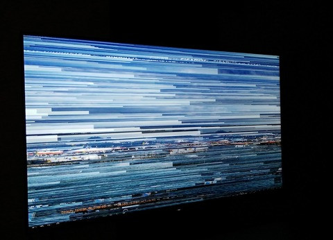

hát nekem el sem indul a gép, nyomom a resetet de még csak kép sem jön be...
ajaj, azt hittem felgyújtom... miután nem jött össze a 007, visszaaraktam 002-es sd-t és hibával leállt, sehogy nem éledt fel, végül fogpiszkával indulva sikerült...

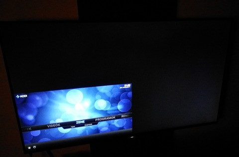

Futottam egy kört a LE 007 + gxbb_p200_2G_1Gbit_OTG_Port.dtb-vel, de csak fekete képernyő lett belőle.
MX64 / M18-on próbálta már valaki? -

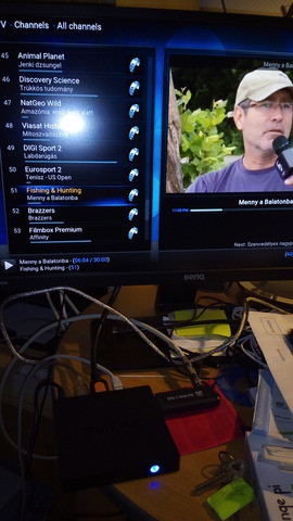

envagyok
DoItYourself
#4596
Most vettem az elsőt, tökéletesen megy.
@interstate
Épp csak annyit próbáltam, hogy jéé, bejön.@előttemíró:
Ha több tunerkártyád van, vagy egy streamen vannak a csatik, akkor több is nézhető egy kódkártyával. -

#4580
006-os libre, 4.0.9 tvheadend a repóból,
DVB-T:
af9015 tuner ok
rtl2832u+e4000 ok
rtl2832u+r820t ok
mygica t230 okDVB-C:
mygica t230 fail, continuity error pörgött, lehet nem megy jól a backportolt driver. A csatornákat felvette a listára, megtalálta őket, de lejátszani nem sikerült.Egyébként jól viselte, nem indítottam mindig újra, hanem leállítottam a lejátszást, kihúztam a tunert, bedugtam a másikat, ellenőriztem ssh-n dmesg-gel, tvheadedn felületén bekapcsoltam a beállított network-öt az adott tunerre és kész. A C-s kínlódást próbáltam újraindítás után is, de csak nem sikerült.

DoItYourself
#4037
A Kodi képnézegetője a GUI felbontásra méretezi a képet, de sajnos az összes LE verzióban (kivétel az első 006-os) kis csalás van, ha 1080p-nél nagyobb felbontás van beállítva, akkor is 1080p-ben rendereli a GUI-t, majd azt nagyítja vissza a beállított felbontásra. Állítólag nem elég erős az S905 az egyidejű 4k lejátszáshoz és 4k GUI előállításhoz, ezért van kb. 3 másodpercenként akadás a 4k lejátszás közben. Ezt kszaq írta, én azért kételkedem ebben, főleg mert a GUI overlay nélkül is szaggat a kép abban a verzióban ahol nincs benne a "csalás", viszont abban tökéletes a képnézegető.
A 4k tv egyelőre inkább képnézegetéshez lenne jó nekem (nem sok film elérhető még), de így most kell egy külön kártyát tartanom a képnézegetéshez, meg egyet a filmezéshez.
Az androidban is csak a beépített droid képnézegető mutatja a beállított felbontáson a képeket, a többi app leméretezi (de minek?).
Sajna az android videó kimenete viszont nem pixel pontosan jelenik meg a tv-n (???) míg az LE-é meg igen. -
