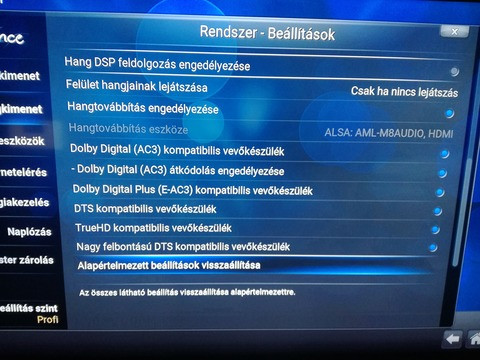

Pana SA-XR 70 - a digi bemenetes Ti chippes hangjához ragaszkodom, nem látom értelmét lecserélni jelenleg 300k alatt semmire
Jelenleg ha PC-ről játszom le dts-es anyagot a tévén, akkor be kell kapcsoljam az erősítőt is, hogy legyen hang.Nem értem, annyira ragaszkodsz a minőséghez, hogy nem cseréled az erősítőt, de a DTS hangú filmet meg a tv-n akarod hallgatni.

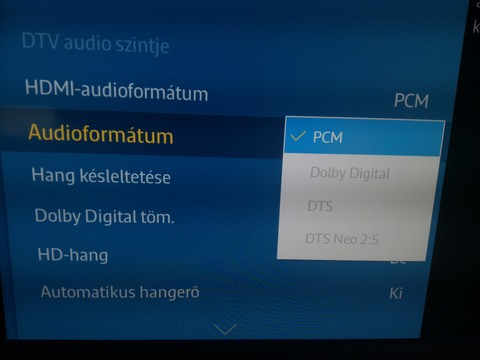

Sajnos nincs, csak egy be (ver 1.1) egy ki (ver 1.0) (Pana SA-XR 70 - a digi bemenetes Ti chippes hangjához ragaszkodom, nem látom értelmét lecserélni jelenleg 300k alatt semmire, DTS-ES DD-EX stb., persze nem HD még).
Semmi bajom nem lenne, ha a tv tudná a DTS-t... HDMI váltó nem opció, mert akkor nem menne át a 3D BD képe az erősítőn (ver 1.4 kellene), ezért a bluray lejátszó is SPDIF bemeneten van az erősítőn. A TV optikai kimenete is benne van, sőt mg a PC-é is. Igazából a TV belső lejátszóját, a PC-t _és_ a BD-t váltanám ki egy lejátszóval, ami a NAS megosztásból játszana le DLNA helyett. Jelenleg ha PC-ről játszom le dts-es anyagot a tévén, akkor be kell kapcsoljam az erősítőt is, hogy legyen hang. Ha a bluray playeren megy úgy van hang mindenhol. Jó lett volna, ha ez is tudná (mert én szeretném eldönteni hol "szóljon"), de úgy írjátok ugyanaz a bitstream megy a HDMI-re is és a digi kimenetre is (legyen az optikai vagy spdif, mindegy), így viszont csak az erősítő hallathatja a hangját.

Egyébkét HDMI váló van az erősítőben? Mert akkor a hang azért mehetne azon is....
HDMI mennének a hangok a BD lejátszóból, boxból az erősítőbe, és 1 HDMI-n a kép a TV-be...
vagy akár megoldható külső HDMI váltóval is, ami a HDMI-ről leveszi optikán a hangot pl(CEC, ARC nem kell)
De HDMI váló nélkül is megy úgy ahogy leírtam.
A Kodi a forrástól függően küldi a hangot passthroughban, ha PCM PCM--et, ha DTS-t DTS-t, DD DD-t küld az erősítőbe. A hang abból fog szólni. Ha a TV hangját is akarod erősíteni akkor - ARC nélkül - a második SPDIF bemenetbe viszed (általában 2-4 db szokott lenni még a régi erősítőkön is) És ha TV-ből jön a hang akkor váltasz a bemeneten az erősítőn.TV-nek nem kell dekódolni semmit, ebben az üzemmódban csak monitor...

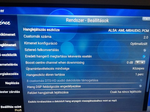

Nekem is két erősítőm nem HDMI-s és szépen működik. Egyedül a Doly True HD és DTS master audio nem működne így (annak már HDMI kell)
Optikán csatlakozok én is az erősítőhöz, a Kodi szépen átadja passthrough-n mindkét hangsáv "core" részét, nem kell ide feltétlenül HDMI.
(#15811) C14NZ: nem lehet külön konfigurálni a kimeneteket, ha beállítod a passthrough-t a Kodiban, akkor HDMI és optikai kimeneten ugyanaz a hang lesz, és a tévéd vagy tudja dekódolni vagy nem.

Az erősítőmön van HDMI, de még 1.1-es, sem ARC sem CEC nem megy vele, többek között ezért szeretném a TV-be közvetlenül kötni a leendő médialejátszót.
Összefoglalva: tudja-e egy extra digi kimenetes S905/S905X-es lejátszó LibreElec/KODIval azt, hogy DTS hang esetén HDMI-n PCM a digi kimenetén pedig az eredeti bitstream menjen ki? A BD lejátszóm ezt le tudja kezelni, de a DLNA-s felirat támogatása enyhén szólva kritikán aluli.

Ha a TV csak a képet kapja (lejátszóból HDMI-n), a Kodiból meg optikán a hangot az erősítőbe küldöd passthroughban akkor lesz hangja a DTS-nek és a Dolby digitalnak is, hiszen az erősítő dekódol nem a TV. Nekem is két erősítőm nem HDMI-s és szépen működik. Egyedül a Doly True HD és DTS master audio nem működne így (annak már HDMI kell)
Pl. ezzel a Marrantz SR4400-al és 905-ös Tronsmart boxxal LE-n, vagy Mygica A1200-al (még 2 magos Amlogic) Android+Kodi kombinációval jól működik a dolog, így szoktam az "pince szobában" -ahol nem zavar senkit- döngetni a házi mozit. -
