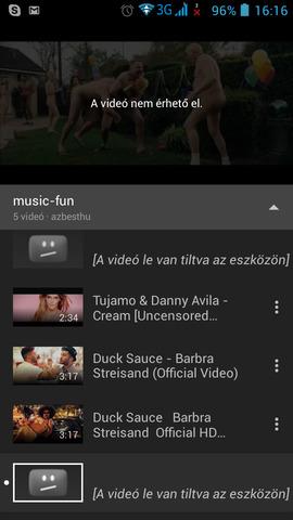

kenand
Köszönöm szépen mindenki segítségét, personal API key hozzáadásával sikerült megoldanom a Youtube addon gondot.

azbest
Egyébként youtube addon kapcsán:
kodi 17 alatt az intputstream addon miatt nincs vp9 támogatás még. A h264-et be tudja azonosítani, mert a cím végén van .mp4, de a vp9-es videóknál csak hash van. Ezért egyelőre azokat direkt kihagyja a lehetőségek közül, szóval a youtube addon meg sem kapja azokat. A régi címes megoldás, amit a 16-os kodiban használ pedig nem tartalmaznak vp9-es videót eleve. -

azbest
kenand #14940 üzenetére
az api key-es dolog ettől független. Szimplán csak a google szigordított, hogy milyen módon ellenőrzi az ingyenes api használat limiteit. Több boxon is használhatod ugyanazt. Arra gondolj, hogy az addon beléptett kulcsait több ezren is próbálják használni egyszerre, azért romlik el, mert hamar eléri a napi limitet (amerikai időzóna szerint).
A nem talál videót probléma a régi addonnal is kijön mostmár. Van egy playlistem, amin addonnal csak a duck sauce számok működnek [link]. A blurred lines és a margaret nem játszható le mobilon, a cream meg 18+ (és lehet a blurred lines is).
(#14942) retesz147:
pár hete már tapasztalom. Lehet csak most jutott eszébe a feltöltőnek bekapcsolni a tiltást. A youtube api lehet nem figyelt erre, de most már szűri.Pécé böngészőben és youtubetv appban mindengyik lejátszható.
Az sem baj, ha ilyen panasz mellé linkelitek youtube-ról, mert sokféle feltöltés lehet hasonló néven.

retesz147
azbest #14933 üzenetére
Én is ezzel a problémával küzdök egész hétvégén.
Itt próbáltak segíteniEz a probléma most jelent meg? mert a héten még simán néztem a Halott Pénz, Animal Cannibals videókat, szombattól meg semmi.
Van API key, meg minden, de nekem semmi nem hozott megoldást, úgy hogy a másik box-on KIII simán megy minden, meg win7 laptopról is (KODI 16.1). Az MXIII meg megmakacsolta magát.
MXIII LE 009
KIII LE 007 -
kenand
Na most elárulom, hogy nem 18+-os tartalmat akartam nézni
Black Eyed Peas-nek van a Where is the Love ft the World klippje, valamint 3 kedvenc Animal Cannibals klippem. Ezek mentek gond nélkül, gondoltam amíg futok beállítom hallgatni.... akkor kaptam a hibaüzenetet, de korábban simán ment....minden féle API key Youtube logi in nélkül is.
Köszi a tutorial linket, how to geekhez hasonlóan jó, sőt itt az xml edit is benn van.
Egy saját kulccsal 2 Boxot is használhatok? (egyszerre valószínűleg nem lesz használva)

azbest
kenand #14911 üzenetére
Ez sajnos nem az addon hibája.
Az addon nem tudja lejátszani azokat a videókat, aminél 18+ tartalom van, vagy le van tiltva a mobil nézet. Az igazi youtube mobil app sem tudja lejátszani a letiltott mobil nézeteset persze. Androidon is csak a youtubetv app az ami lejátsza az összes videót.
A saját kulcs használata a közös helyett tényleg erősen javasolt. Nem kell 3, elég csak egy, amit csak te használsz. Nem hiszem, hogy napi több ezer kérést indítanál egymagad. A legegyszerűbb egyébként, ha a samba megosztáson betallózod a userdatából a kodi addon settings.xml-t és oda bemásolod. A kodi felületén macerásabb bepötyögni a hosszú kódokat. Persze be is kell kapcsolni, hogy azt használja. (ja és ersze ssh is egyszerű, csak most olvastam a kommenteket
Az addon fórumán van képes segítség is a kulcsok generálásához [link]
kenand
kenand #14927 üzenetére
Ez a leírás részletesebb
Még dolog kell, api id és API secret...
Este megnézem működik-eCsak azt nem értem eddig mindenféle login /API nélkül miért látszott le mindent, aztán a következő bekapcsolás után meg először semmit, login után meg néhányt igen többségét nem...
DE este kipróbálom az egyedi kulcsokat -
kenand
DoItYourself #14925 üzenetére
Amit a you-tunbe addon felkínált az 2x4 kód volt kötőjellel, de az nem segített a problémán, bizonyos videokat így nem hajlandó már lejátszani ezért, mondták, hogy egyedi kódot kell kérni a Google Developer consolban
de ott a Create Credentials menüben ilyet készít... -
kenand
kenand #14918 üzenetére
Próbálom ez alapján beszerezni az API kulcsot. De browser keyt nem látok választhatónak.
Egy hosszú betű és számsort készít az jó lehet?
(ez nem a teljes +4 karakter)
AIzaSyDw7O6J5Pyk79XnaD4T1fg-YkFrdA -
