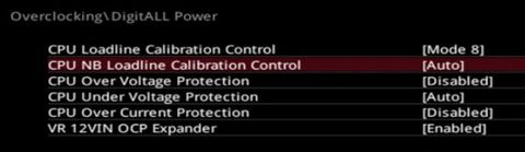

nemtom miert akarod kiloni a vedelmeket, LLC mode 8 az kb. ahogy a kollega mondja, mar majdnem mint az auto. Nekem ugytunt, a szigorubb llc alatt jobban birja a tuningot. De ezt fenntartassal kezeld, mert valamiert nekem tobb meglatasom is szembemegy az ilyen videokkal.
ha tenyleg elszantan tonkre akarod tenni a procit, akkor a cpu featuresben kellene legyen olyan, hogy 'Relaxed Edc throttling' azt engedelyezd.

Na meg volt. Beállítottam -0.02500 V offsetet.
Első win-be jelentkezés után pár másodperc után megfagyott, a hangfalrendszerem meg sípolós hangot adott.
Gép reset, egyből állítottam vissza a VDDCR CPU Voltage Offset módot Autora...LLC-hez pedig tuti nem nyúltam azt se tudom hol található a BIOS-omban.

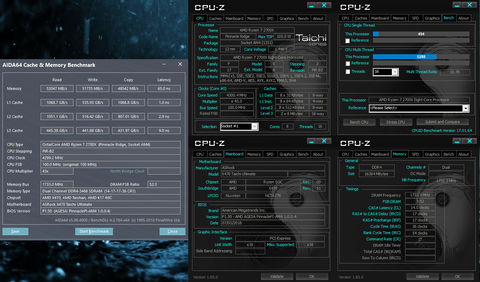

MD
L -
Pro!Petya
MaxxDamage #4268 üzenetére
Az a single score már parádés!! Grat hozzá!
CB single eredmény is van?

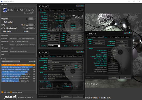

Íme hát a teszt eredmények PBO-val:
1. avx-es IBT Very High 10 kör:
Kicsit nőtt a hőmérséklet (4fok) az előzőhöz képest de legalább 100 MHz-el magasabb frekin pörgött átlagban ami meglátszik a végeredményen is: -12 sec és kb 4-el több G flops értékek.
2. CB
Az előző eredmény is látszik a képen. 4 pont különbség all core, singleben semmi, maradt a 172.
3. CPU-Z
PBO nélkül 7-el kevesebb all core és 3-al kevesebb pontom volt singleben , nem sok különbség.
Nem offseteltem még és a RAM-okhoz sem nyúltam. Pedig utóbbit szeretném először kézzel beírni amit kidobott a kalkulátor csak hiába találtam meg a BIOS-ban hol vannak ezek az értékek, nem tudom átírni. Valamit ki vagy be kéne kapcsolni hozzá előtte, csak még nem tudom mit...
Az offsetet még nem is néztem de nem is annyira értem hogyan és mit kéne pontosan... -
