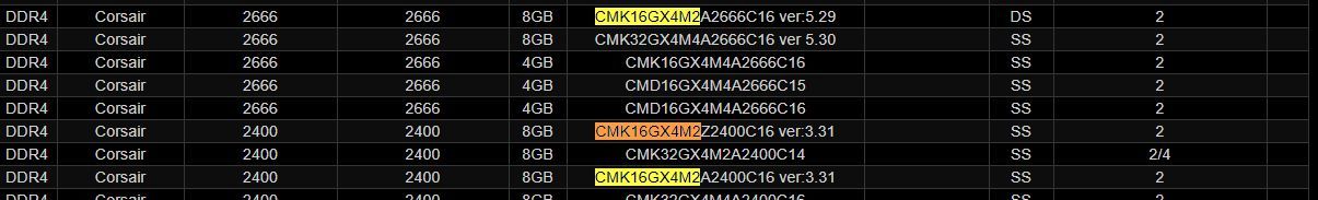

2666-on megy most, az alaplap oldalán ahogy nézem ez a maximális mhz amit támogat:
https://www.asrock.com/mb/AMD/Fatal1ty%20AB350%20Gaming%20K4/index.hu.asp#Specification
akkor ennél feljebb biztos nem tudok vele menni? azt hoil tudom leellenőrízni, hogy emelte-e vagy sem a voltage-t?

oke, nemmegy a 2933 se.
feszt megemeli az alaplap 1.35 voltra ? valamelyikkel volt ilyen problema, hogy hiaba kapcsoltad be az xmp -t, maradt 1.2V -n.uefibe belepve mit ir ki, milyen verzio van rajta ?

Próbáltam 2933 MHZ-re rakni az XMP profilba rakni, el is indult a gép, de tolt egy kékhalált, és leállt. Most be van kapcsolva az XMP, auton hagytam, és így 2200 MHZ en mennek a ramok (CPU-Z be 1064 MHZ-et ír, ha jól tudom ezt kell szorozni 2-vel hogy megkapjam az aktuális MHZ-t).

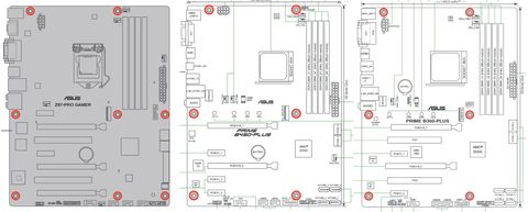

Én is az itteni Összefoglalóból vadásztam ki ismerős gépéhez a leendő alaplapot.
Ehh... most hogy mondod nem is néztem hogy szemből nézve az alaplap jobb oldalán "lespórolták" a plusz két rögzítési pontot
De szerintem ez nem akkora hátrány... lehet azt rögzíteni ahogy kell. Meg maximum addig "idegesít" amíg látod utána úgysem foglalkozol vele.

Engedélyeztem igen, 3200 MHZ-re raktam, és kb 5x újraindult a gép, CPU-Z vel megnéztem a frekit, de maradt 1064-en.

Shadowduet
Szeretném a segítségeteket kérni az alábbi problémával kapcsolatosan:
Kb 3 hete van egy új konfigom, Ryzen 2600X+Asrock AB350 Gaming K4 alaplappal, benne 16 GB Corsair RAM (CMK16GX4M2B3200C16). Szeretném 3200 MHZ-en működtetni, de ha az UEFI-be átállítom erre az előre beállított értékre, nem indul a gép el sajnos. Az alaplap támogatási listáján sajnos nem is találom ezt a féle Corsair RAM-ot, csak hasonlókat ami nem teljesen egyezik azzal, ami az én gépembe van. (CMK16GX4M2-ig egyezik a dolog, aztán sajnos nem).
Tudok ezzel esetleg valamit tenni hogy menjen 3200 MHZ-en, vagy megszívtam, és rossz RAM-ot vettem a géphez? Kézzel esetleg lehet finomhangolni, vagy ez a RAM ekkora MHZ-en nem támogatott? Kérlek segítsetek ebben, mert nem értek hozzá. Előre is köszönöm.

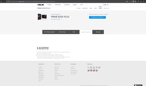

Ilyet amúgy már 10 éve is tapasztaltam az Asus weboldalánál, de tovább nem is offolnék ha nem muszáj.
Feriboy2
"(PRIME B350-PLUS-nál az Asus oldala be sem hozza a kézikönyvet...
angol nyelvű oldal működik rendesen, itt a manual
