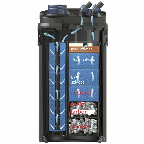

Gyárilag az Oase pont fordítva rakja össze a szűrőanyagokat, ráadásul az előszűrő után már felesleges a durva szivacs a szűrőbe is.
Legalulra egy adag közepes szivacs, fölé amennyi Siporax(ez olcsóbb) vagy matrix (ez meg elvileg a legjobb) fér, a tetejére meg a gyári finom szivacs vagy perlon, esetleg purigen, ha van bent fa és nem akarsz barna vizet.

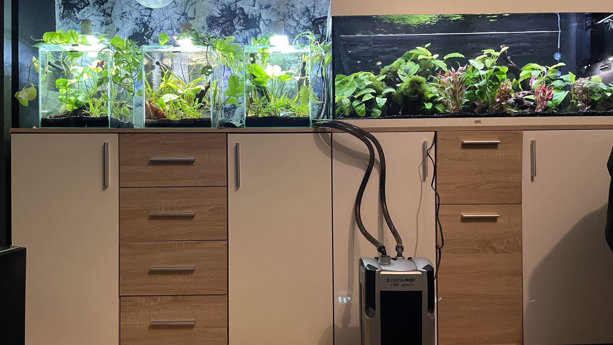

turika86 #34640 üzenetére
Már megint a kifogás. Láttad, hogy van a külső szűrő nálam
Na de viccet félretéve, tényleg nem egyszerű összehozni a technikát úgy, hogy a gyári tető is megmaradjon sértetlenül, de nem lehetetlen.
Az aminózus kép akkor készült nálam amikor külső szűrőre váltottam és két hétig ment együtt a két szűrő.
Ha a belsőt is meg akarod tartani, akkor esélytelen a tető faragása nélkül elhelyezni a külsőt, az én esetemben kivettem a belsőt és annak a helyén ha nem is vígan, de befért a külső csövezése.

hódmaci #34628 üzenetére
Az alap elrendezés mindig, víz átfolyás irányban haladva:
- Durva szivacs/előszűrő
- Finom szivacs
- Biológiai szűrőanyag
- Kémiai szűrőanyag (szén, purigen, stb.)
- Perlon vagy nagyon finom szivacsSzivacsot hagyd egyben, annak az a dolga hogy a szemcséket kiszűrje és ne engedje a mulmot a biológiai szűrőanyag közé rakódni. Ezért baromi jó az Oase felépítése, az előszűrőt szétszedés nélkül 5 perc kimosni, magát a szűrőt megbontani elég évente. Az Eheimből mindent ki kell pakolni hogy az alján a szivacshoz hozzáférj.
