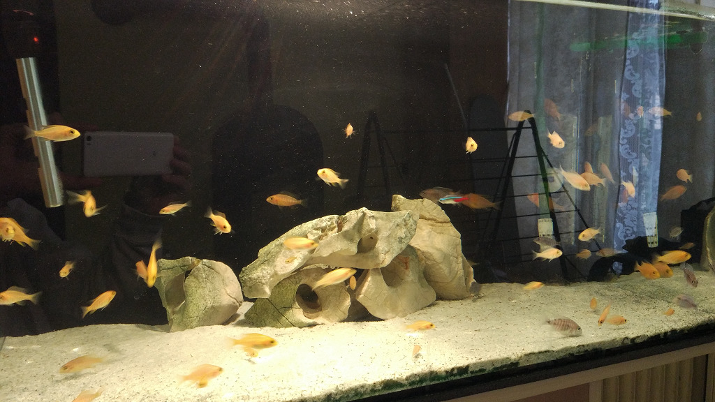

Ez egy neveldés akvárium, császároknak. Van mellette egy 54l-es, és egy 20 literes. Ezekből kerülnek át sorba a halak, ahogy nőnek.
Az 54l-es fateré volt, pár neon és pár guppy-val. Bejött a hideg, fater sokat nincs otthon, fűtés semmi, akváriumban a vizek hűltek. Össze kellett rakni a 2 fűtőt a 130l-be, viszont így az az egy szem neon is átkerült. egyelőre bírja
Most számolom fel, nem fogok felnevelni több kishalat, mert nem kell senkinek. Tömeghalak. A ritkább, drágább fajokra talán volna igény, de sokkal többe kerül a felnevelésük, mint amennyit behozna a végén. Deficit, nem kicsit, nagyon. Még eleségnek se mennek. Havernak ragadozói vannak. Vitt a múltkor 10-12 2-3 cm körülit, nemrég hívott, mind megvanA nitrátot? Nálam a SZAT illetve a vödör. Erre nincs megoldás más. Heti 30-50% vízcsere.

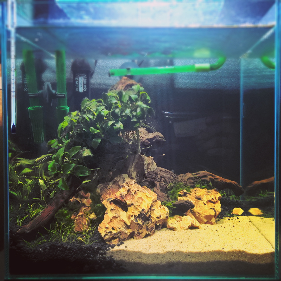

Sziasztok, jó régen jártam erre, de ha már itt vagyok megosztanám veletek a jelenlegi felállást.
Egy 30x30x30-as 27L kocka.
A technika;
denerle 5w led világítás
eheim 2211 külső szűrő a gyári esőztetővel ( benne egy szivacs majd, kis siporax majd ada bio rio illetve egy perlon vatta)
co2 folyamatban még palackot kell szereznem illetve a fűtést is szeretném lecserélni egy külsőreA berendezés;
tropica táptalaj, denerle általános talaj valamint ada coloraldo sand, dragon kő és mangroove gyökér. -
