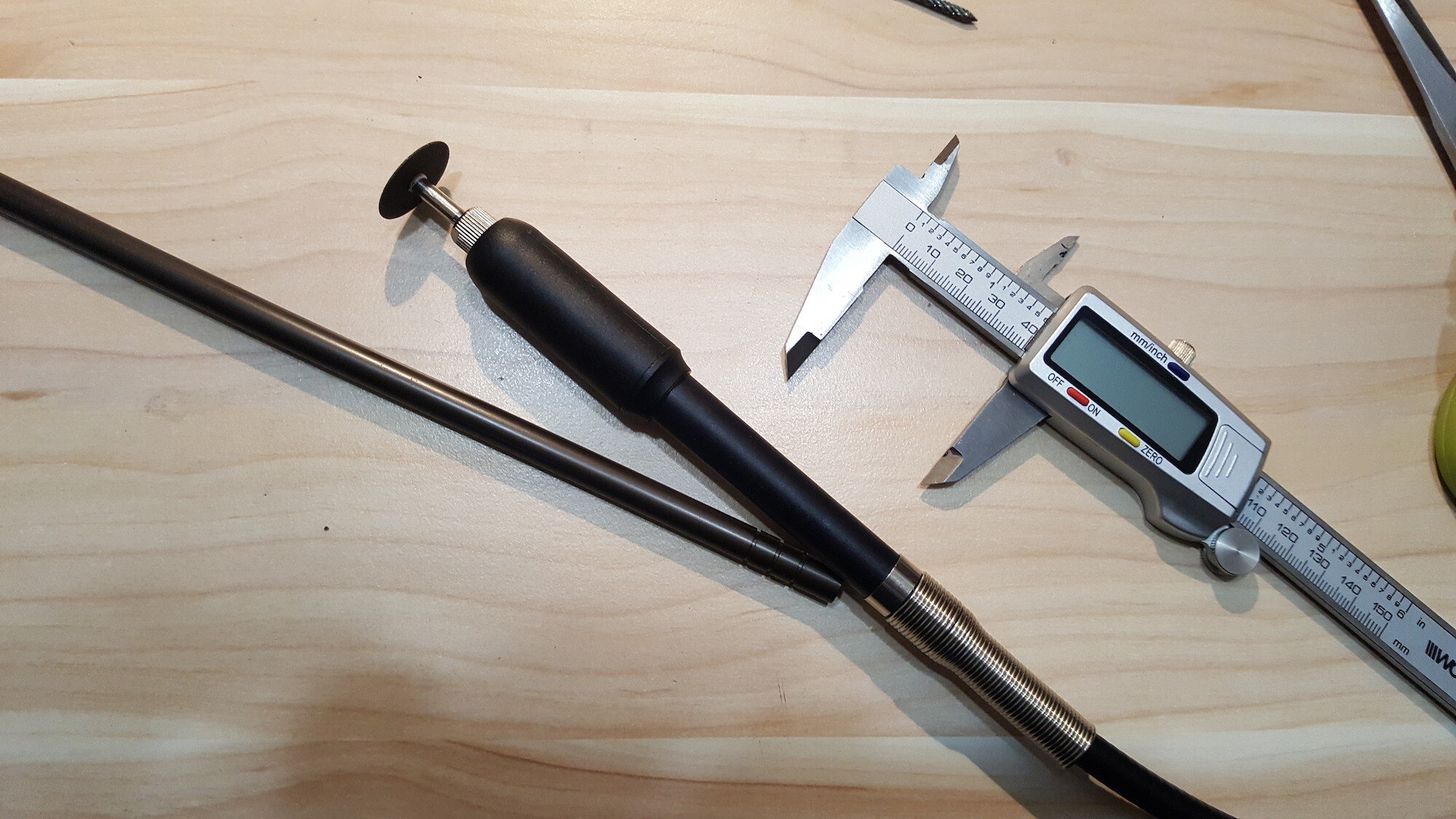

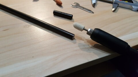

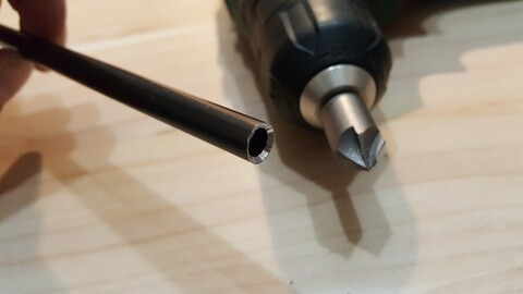

Sziasztok! Próbált már valaki levágni / reszelni gbb csövet? Nem találtam 106mm es csövet csak 113-ast, gondolom a cső kimenetének belső felét is "ferdére" kellene csiszolni. Érdemes egyáltalán belemenni?
-Wake up Neo!
macilaci78
hundai
Gondoltam esztergára is csak utána kell néznem hogy van e valaki a környéken és hogy vállalja e.
Kjw m9-be 106mm-es van gyárilag, a cső végét a külső cső tartja belülről,így sajna kiesik hogy rövidebb kerüljön bele.
-Wake up Neo!
DNReNTi

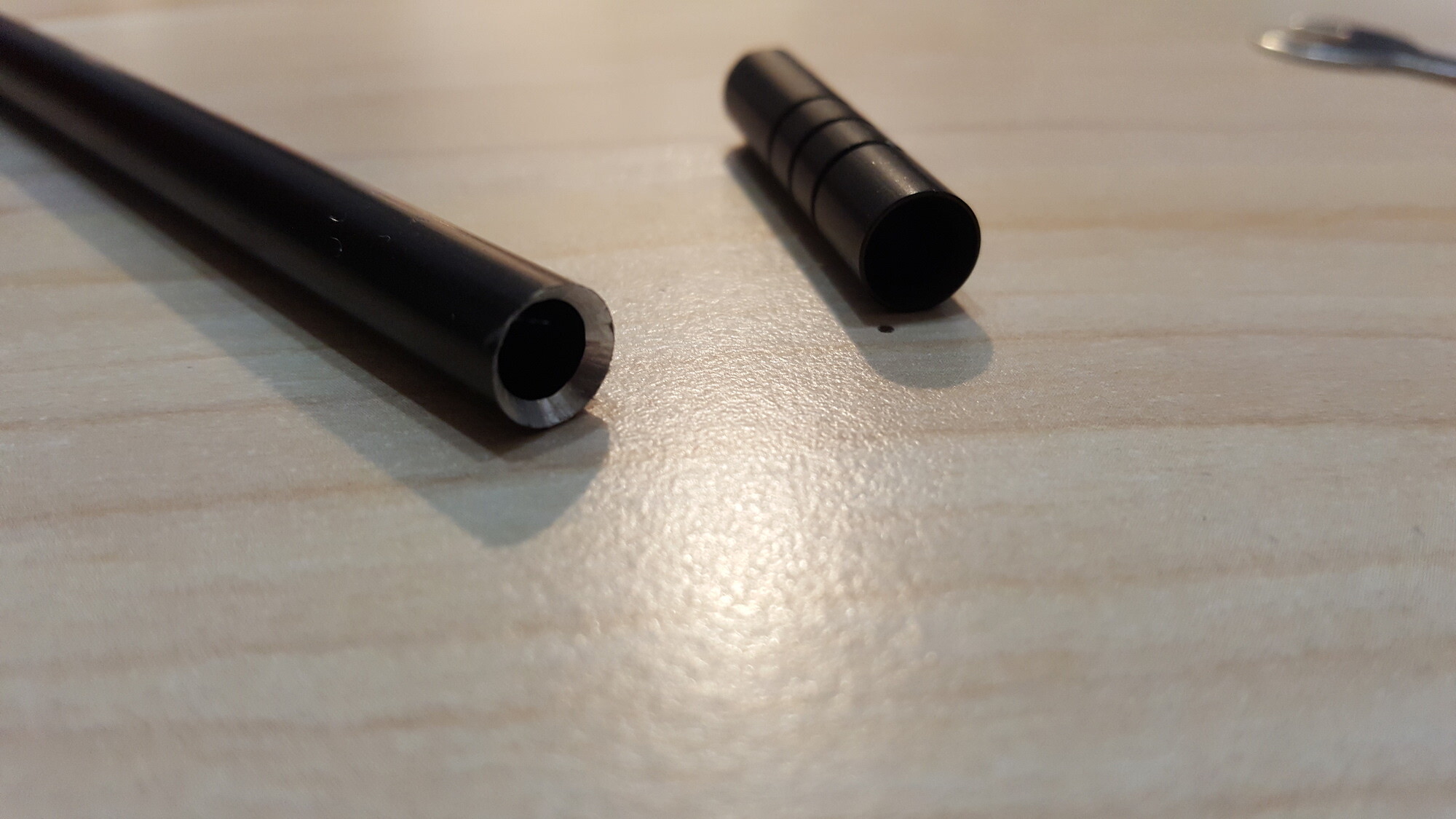

Nekem is lesz egy ilyen muveletem de AEG csovel, en nem leszek ilyen finom, Dremel-el levagom oszt jonapot.
but without you, my life is incomplete, my days are absolutely gray
hundai
Videókat körbenézve, lehet megelégzszem a dremel vágólap->méretre reszelés-> csavarfej süllyesztő/ kúposos köszörűkő kombóval :D
Köszönöm mindkettőtöknek a segítséget.
-Wake up Neo!
Drizzt01
Szia. Én már vágtam csövet a sniperhez. Sima fűrészlappal levágtam , utána snicerrel lesorjáztam hogy meg legyen a 45' belső. Utána egy egy alapos takarítás és semmi gond nem volt vele.

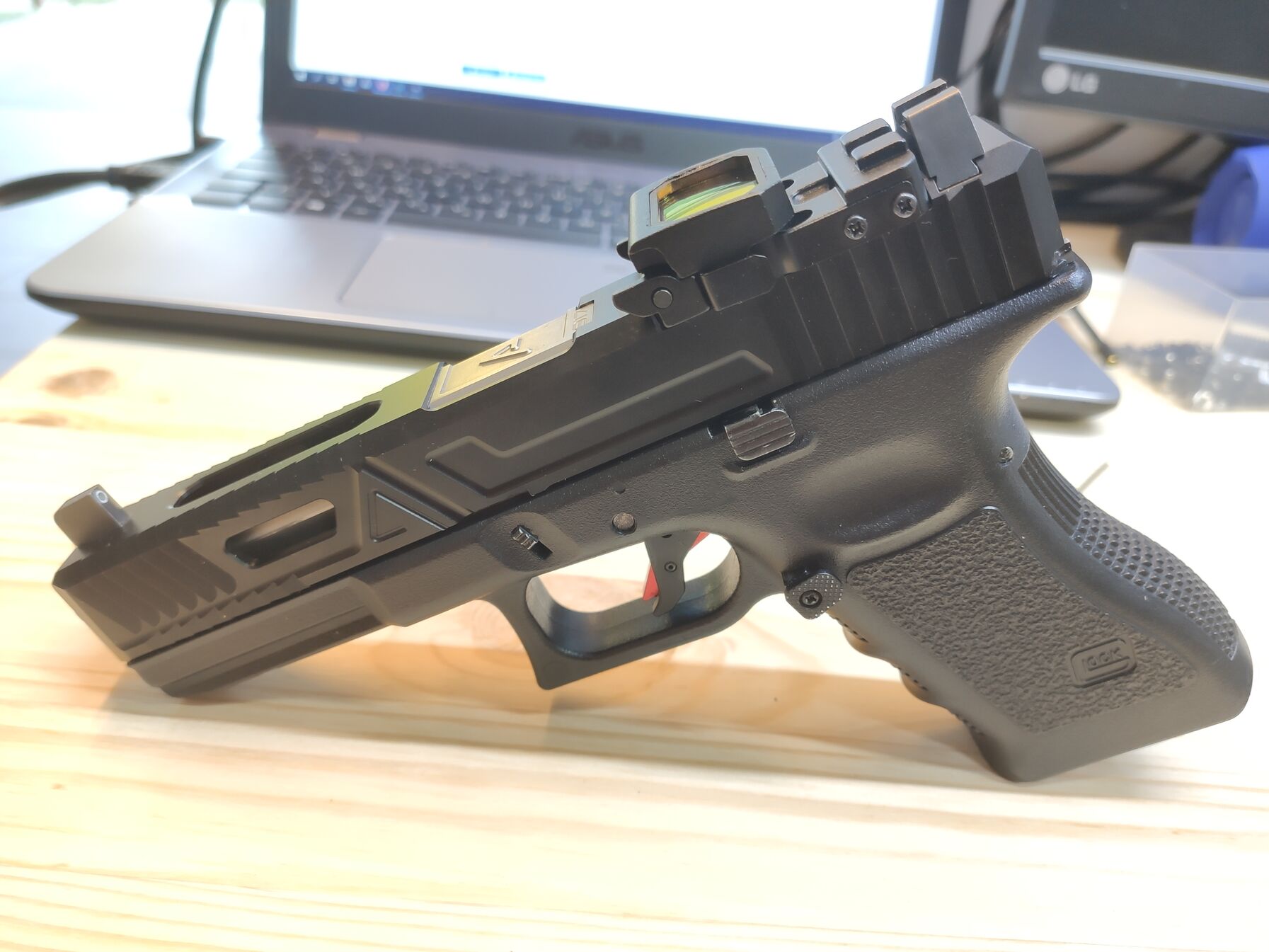

Na, megrendeltem a Marui Glock 18C-t. Van vele kompatibilis táram még 4 darab, mindhez rendeltem high output valve-t, meg egy PDI gumi, 6.01 mm-es preccső.
Rendeltem még két célt is gyakorolni. Ááá, el fog gurulni a gyógyszerem.
Van átfejtő colemann gázpalackhoz, elleszek.
Majd még egy CQC tok molle mellényre, fém szán és lower, belül ezt-azt kicserélni... Ilyesmit hol lehet kapni a Red Wolf-on kívül EU-ban? Na meg kellene pár tárfenék és tárajak tartalékba.
6.01-es csőhöz milyen bio BB vált be, ami nem koszol?
Ha minden kötél szakad, nem kell félni az akasztástól!

Ó, hagyd el... 560 €-t fizettem, van még mellette Holo, lipo töltő és akku, tisztítóvessző, stb.
ESS szemüveg, a fém alkatrészek, stb-re is kértem értesítést.
A gyári Marui GBB tár 31$, a szelep darabja 26$. Azért vettem Marui G18C-t, mert ahhoz már vannak táraim.
Taknyol, persze, használat után el lesz pucolva legalább a cső. A taknyolástól jobban aggaszt, hogy a méretpontatlan, tojás alakú BB megszorul a csőben. Ahhoz nem lenne humorom.
Ha meglesz a CQC tok, akkor az 5.11 tok megy le övre a G26Ad-el tartaléknak.
Összerakom az M4-et, megvan már hozzá az M120 Modify GB és a FET, kényelmes markolat, benne Guarder Infinity Torque Up motor. Jön hozzá a fix tusba a 3 cellás lipo.
Az AUG-ba átmegy az M4-ből a Guarder fogaskerékszett és abba is egy 11,1 V-os akku.

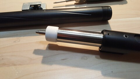

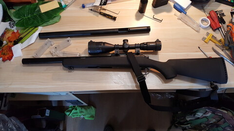

Gyors osszefoglalo Novritsch SSG-10 A1-rol, ugy hogy meg jatekon nem volt:

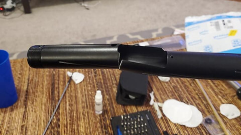

Hetvegen volt egy kis idom mokolni vele, szoval szetkaptam az egeszet, kitakaritottam es megnezegettem mit is tud most egy sniper replika ~100k HUF alatt. 0.46-os Nov BB-t hasznaltam a tesztekhez.
Kezdjuk a hideg vizzel.
A henger gyarilag ugy lotyog a receiver-ben, hogy az eszmeletlen. Miutan szetszedtem kiderult, hogy hianyzik belole az elso guide ring, masok pedig arra panaszkodnak, hogy meg ha ott is van, akkor is tul nagyra van szabva a belso atlero - maga a nagy Novritsch irt ram Facebook-on, hogy a guide ring problemakra is kiterjesztik a 25 eves garanciat, fel fognak tenni a boltba egy szukebb modelt es a garancias problemak eseten ezt ingyen adjak. A hozzaallas dicseretes egyebkent, rendszeresen valaszol a problemas posztokra hasznos tanacsokat probal adni az embereknek.
En atmenetileg eleg trogerbe' oldottam meg a henger stabilizalasat. Lasd foto:
Mukodik? Mukodik.
Na haladjunk a jobb dolgok fele:
Kulso:
A replika massziv, nem recseg, nem nyeklik, jo megfogni es cserebe meg marha konnyu is. Az A1 tuson semmi nem allithato, de engem ez pont nem zavar, mert kb tokeletesen illeszkedek ra.

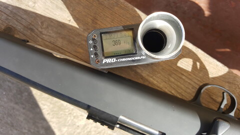

FPS/J:

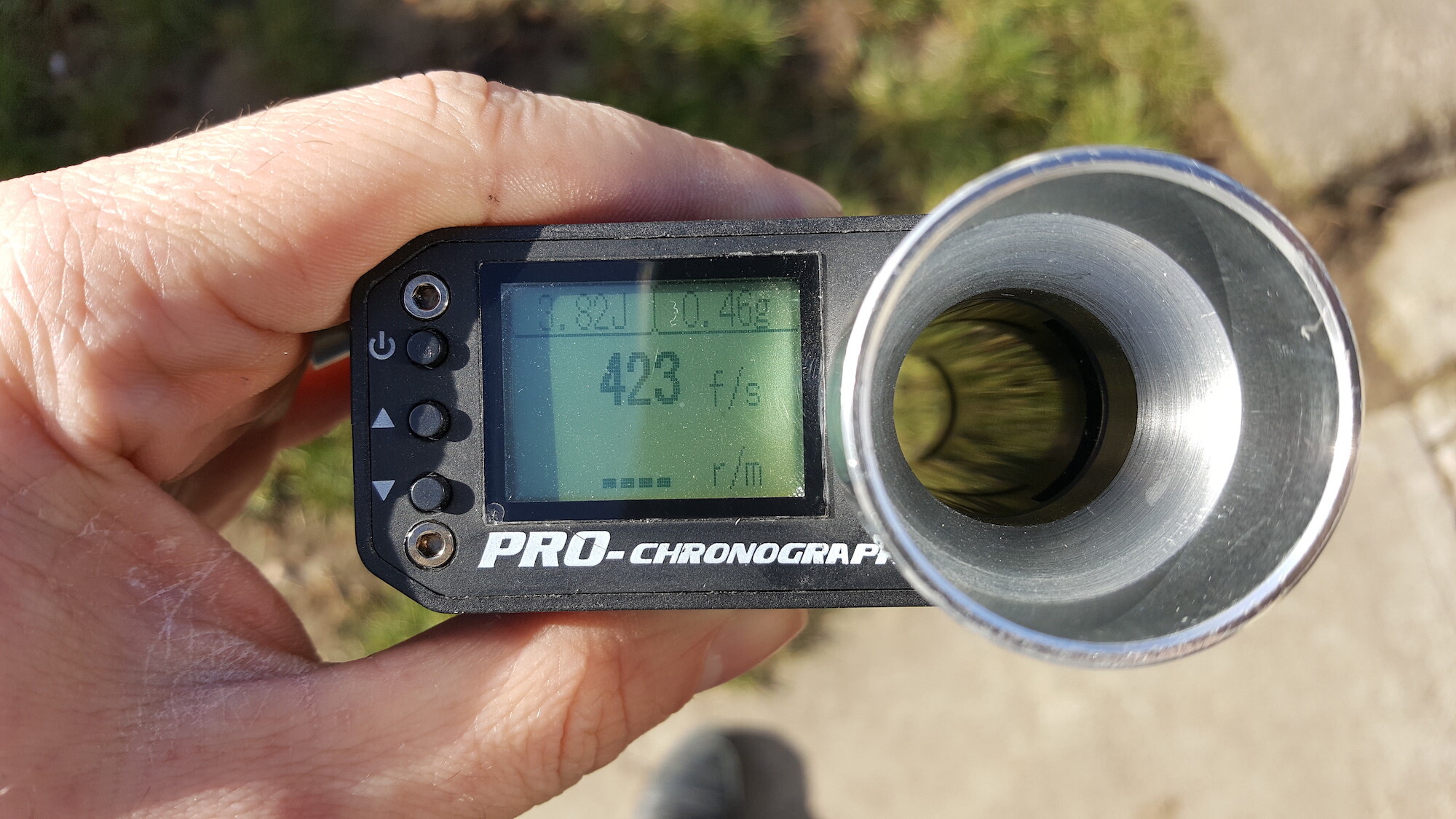

A replika egy kellemes 365-370 FPS-t (2.85-2.9J) lo a gyari ~M160-as rugoval, beallitott hopup-al. Ez nemileg meg jobb is, mint amit iger. Ez ugye a 2.8J verzio a dobozbol. Az air-seal 100% egyebkent.
Tarak es adagolas:
Ellottem 4 tarat a kertben, ez 100-110 BB volt nagyjabol. Tokeletesen adagolt, nem volt vele gond. A Facebook csoportban tobben panaszkodtak adagolasi gondokra, ez nalam nem jelentkezett, illetve elvileg orvosolhato a tus csavarjainak allitasaval.
Hang:
Az egyik promocios szoveg az, hogy halkabb mint az SSG-24. Nos en ezt nem tudom alatamasztani, szerintem kb egyforman hangosak, de nyilvan ezt nehez lenne bizonyitanom. A jo hir, hogy van hozza air-break, amitol sokkal halkabb lehet, a rossz hir az, hogy szerintem az egy rossz design.
Pontossag:
Lusta voltam, szoval a tavcsovet nem szereltem at a masik replikarol, de igy is siman meglottem vele kb ~55 meterrol egy fa kb ~50cm szeles agait 8-9 alkalommal 10-bol, ami szerintem eleg korrekt eredmeny egy dobozbol kivett replikatol. Gyakorlatilag tok egyenesen lo, es ezen a tavon a BB el sem kezd emelkedni meg. Az effektiv hatotav (emberalak 5-bol 3-4x) szerintem siman ~80 meter lehet egy erosebb rugoval. Ez jatekon tobb, mint eleg.
Elsuto szerkezet:
Hat ez a kedvencem. A Bulltrigger gyartja bele az elsutot ha jol tudom, es valami eszmeletlen faek egyszerusegu full acel szerkezetet kell elkepzelni. Kivalo cucc. Javasoltam is, hogy az SSG-24-hez is csinaljanak egy ilyen Gen2 trigger box-ot, mert sokkal-sokkal jobb, mint ami abban van. A flat-trigger meg szerintem jol nez ki. Az meg nagyon paraszt, hogy az M220-as rugot elbirja, amivel 750+ FPS. RIP.
Hopup:
No itt mar vannak furcsasagok. Egy masik marketing fogas, a 20-click-es hopup szerkezet, ami annyira finom, hogy feleslegesse valik vele a TDC. No. Nem egeszen.
A szerkezet siman megporgeti a 0.46-os BB-t mar kb 40% lenyomason, 50%-on mar elszall a Holdra. Ez mondjuk kiraly. Viszont a kb 15. klikk mar akkora lenyomast gyakorol a gumira, hogy ki sem tudja lonni a BB-t. Nem olyan eget rengeto a dolog, mert szerintem a .50-es BB-t is kepes tulporgetni a 15. kilikk alatt is, de akarhogy is nezem a beallitasok 25%-a itt hasznalhatatlan. Ezzel egyutt lehet elni ugy gondolom.
A gyari belso cso felulete kivul-belul szep, egyenes. Megolszlanak rola a velemenyek, hogy a Maple Leaf gyartja e a belso csovet - szerintem nem. A rovid verziot viszont igen, annal a boltban ez fel is van tuntetve.
Na, de tenyleg jobb e ez, mint az SSG-24?
A kerdest nehez egyertelmuen megvalaszolni. Roviden: szerintem nem.
Az SSG-24 egy masszivabb, nehezebb joszag, bozonyos reszei jobban atgondoltak, epp azert, hogy ne legyenek meg a kalsszikus VSR betegsegei. De vannak vitathatatlan elonyei az SSG-10-nek is, az elso ilyen az ara. Ennyi penzert nehez lehet jobbat epiteni - meg azt is megkockaztatom, hogy lehet elviszi a legjobb ar/ertek aranyu replika cimet az A&K S24-tol. Abbol egy csomo taknyolassal lesz ilyesmi fegyver, kb ugyan ennyiert. Az elsuto szerkezet is egyertelmuen jobb az SSG-10-ben, a hopup szerkezet meg a kis sarkitasaval is jobbnak (de legalabb olyan jonak) mondhato.
Kiveszed a dobozbol 'oszt jatszol?
Ugy is lehet, de en azert itt javasolnek egy kis indulo apolast, mert ez mar tomegben gyartott termek (a legenda szerint ott keszul ahol a JG replikak). Belso cso takaritasa, hopup es nozi kozpontossag ellenorzese, guide ring-ek ellenorzese, legzaras es ilyesmik.
Megeri az arat?
Hatarozottan IGEN. Ez egy igen kiraly (de nem hibatlan, es nem a legjobb) replika ennyi penzert. Es a hangsuly ezen van. Ennyi penzert, igen nehez lesz jobbat osszerakni, es raadasul ez mar ossze van rakva. Ha en most kezdenek 'sniperkedni', akkor ez lenne a minimum beszallo.
Sajat terveim vele:
Megrendeltem hozza a rovid kulso-belso csovet, kap egy izmosabb rugot, aztan hasznalom kisebb epuletesebb palyakon, ahol elonyemre valhat, hogy konnyu es rovid a replika. Az SSG-24 pedig marad a nagy jatekokra, milsimekre, meg olyan palyakra, ahol van eselyem 70+ meterre lovest leadni. Abba meg btw jon az Rhop, flat gumi, 3D nyomtatott szeles lenyomo, TDC, szelesebb giude ringek.
Na ennyike.
DNReNTi

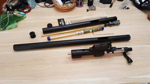

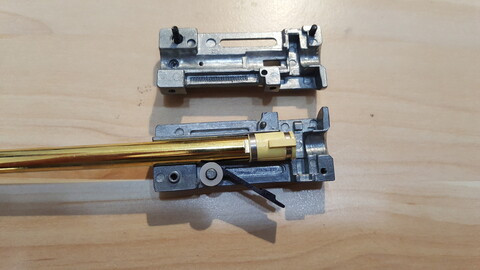

Egy kis frissites a korabbihoz:
Megjottek az alkatreszek a rovid verziohoz, szoval nekiugrottam atszerelni. Amit erdemes eszben tartani, hogy a rovid kulso csovel nem jon sem spacer, sem 'endcap', ezeket at kell szerelni. Na nem mintha ez akkora drama lenne, illetve amugy sem hiszem, hogy barkinek ez gondot jelentene. A rovid belso cso gyari ML csomagolasaban erkezik, kivul belul szep tiszta.
Csinaltam egy kepet a kamrarol, semmi extra, elso ranezesre egy barmilyen VSR kamra, viszont a lenyomora es a lenyomot kozpontosito alatet szeru alkatreszekre erdemes vetni egy pillantast. Jo hogy ez gyarilag igy jon, illetve jol megtervezettnek tunik a lenyomo is, hatalmas es szeles stabil lenyomast biztosit, nem is csoda, hogy mar fel beallitason elemeli a nehez BB-t a Holdra.

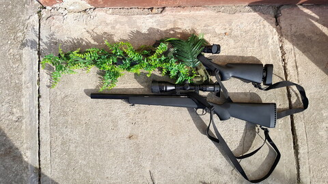

Osszeszereles utan egy ilyen nagy rakas szerencsetlenseg lesz a replikabol, ami egyreszt baromi viccesen nez ki - kb, mint egy shotgun - masfelol meg iszonyat effektiv vele a mozgas pl epuletben, raadasul meg valamivel konnyebb is, mint gyarilag.
Ami dobbenet, hogy az uj alig 30 centis belso csovel mit lo. A pontossag semmit nem valtozott, ugyan olyan szepen, egyenesen lo, mint gyarilag. Egyik ismerosom kertjet hosszaban atlovi. Ez a kert 110 (!!!) meter hosszu. Nyilvan ekkor mar ra kell tartani felfele es a pontossag mar leginkabb szerencse kerdese, de ne felejtsuk el, meg mindig egy 300€-os replikarol van szo. Az effektiv lotav annyi amennyit saccoltam is, a 80-85 meter sima neki.
A rovid csohoz kapott egy M180-as rugot is, ezzel pont annyit mertem rajta, amennyit szerettem volna: 575-585 FPS a .20g-os BB-vel, ez ~3.8J es ~420-425 FPS a .46-ossal.
Anno a sarnehez A&K S24 utan ugy ereztem, hogy az SSG24 pehelysuly es egesz nap elmeny vele szaladgalni... No most ugyan ezt erzem, csak ebben az osszehasonlitasban az SSG24 a nehezsulyu versenyzo. Eszmeletlen mennyire konnyu lett az SSG10 es mindemelle eszmeletlen, hogy lenyegesen olcsobban siman hozza azt a teljesitmenyt, mint az SSG24 - bar szerintem az egy jobban atgondolt robusztusabb konstrukcio, igy osszesegeben meg mindig azt tartom jobbnak.
Vegezetul egy kep a csoportbol, amikor rossz iranyba akarod levenni az endcap-et:
Aki ugyan ezt megcsinalja egy SSG24 csovevel, az vendegem egy sorre.

A multkori cso vagos beszelgetes margojara:
Modify Hybrid 6.01-es 550mm-es cso 510-re konvertalasa Lidl-os 'Dremel'-el:
Sulyesztes belevagasa marofuro bit-el, sima kezi akkus csavarozoval:
Polirozas, a meg mindig Lidl-os cuccal:
Alapos takaritas kivul-belul es voila':
Hat CNC-vel biztos szebb lenne, de teszi a dolgat igy is a jo oreg Cyma 048-ban.

Mennyi a teljes hossza így rövid csővel? Szép darab!
(#28893) DNReNTi szerintem ez teljesen korrekt megoldás házi körülmények között, sőt jobb mint egy vasfűrész + esetleg reszelgetés... meg még políroztad is... 10/10
[ Szerkesztve ]
<< "stabil, de mégse" >> << MX440 FTW! >>
DNReNTi
~93 cm lett igy az eredeti 107 helyett
