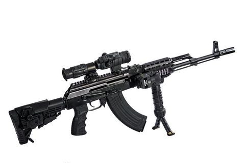

levy668
Abonyirocker #28086 üzenetére
A cyma-k azok rendbetétel után igazi igáslovak.A V3 gearbox ami az AK-ban van az megbízható és rengeteg pótalkatrész van hozzá.
Ha olyan replikát szeretnél mint a képen, akkor arra figyelj, hogy a kívánt szereléksínek már rajta legyenek gyárilag, mert utólag beszerzett, és esetleg rászerelt(fúrás varagás, ha nem illeszkedik) utángyártott sínekkel sokat lehet cumizni.
pl ez igen hasonló ahhoz amit te szeretnél: http://www.taiwangun.com/en/electric/cm-076-full-metal-cyma?from=listing&campaign-id=19
Mivel ezen már M4 rendszerű tus van, azt könnyebb lesz kicserélni az általad kívántra.
Nyugodtan nézelődjél Lengyel webshopokban(gunfire.pl, taiwangun.com stb) is kb 10-15 eur a szállítás, nincs vám, és 3-5 nap alatt itt van.
A fegyót úgy is itthoni szerelővel kell rendbe rakatni(igen a zsír újat is érdemes) -
Abonyirocker
Most kezdenék airsoftozni, sokat olvasgatok a témában.
Egy a képhez hasonló ak-t szeretnék építeni( ez amúgy egy magyar cég AK-63 as modernizációja) és ezt a fegyvert néztem ki alapnak: http://www.airsoftabc.com/hu/ak47-ak74/1164-cyma-cm039u-ak47-full-fem-ris-taktikai.html
Szerintetek ehhez a modellhez könnyen lehet alkatrészt kapni? Gondolok a tusra, szereléksinekre. Valamint ha esetleg később tuningra kerülne sor, bírja-e?Vagy van e valami másik tipus, amit ajánlanátok? Ami nekem egy külön igényem még, hogy fontos hogy fém legyen, a súly nem lényeg, nyilván nehezebbel nehezebb mozogni, de jobban emlékeztet az igazi ak-ra. Válaszotokat előre ia köszönöm -

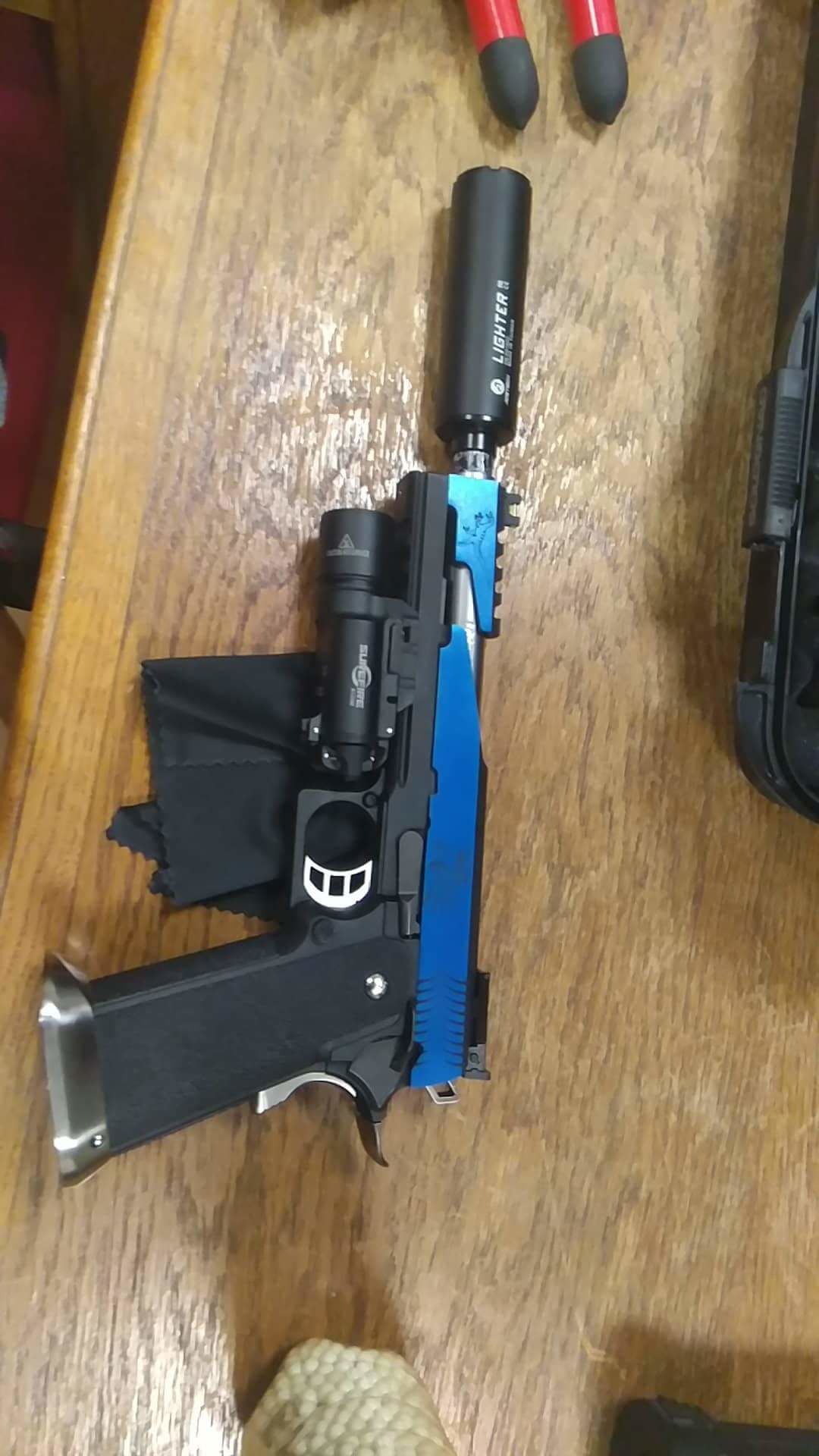

Van értelme, csak nem hangtompításra. Egy része ugye eleve a játéknak a "pöffeszkedés", hogy esztétikailag is megfelel neked a replika. Praktikus haszna akkor van inkább ha hosszabb belső csövet teszel be, és így el tudod rejteni.
És rengeteg humorfaktor forrása, legutóbb egy játékos végighisztizte cqb-n a kört, hogy senki nem adja meg, majd a pihenőben rájött, hogy a szivacs hengerek amik belül voltak begyűrődtek, és egy fél hi-cap tár tartalma csörgött már ott, jó hogy lőtt, csak a "tompit" nem hagyta el egy bb se
Jó van a Tokyo Marui MK23 SOCOM pl ami drasztikusat halkul a gyári "tompítóval", de az egészen más téma. Ha halkabb aeget akarsz akkor ott a gb-be kell rendesen belenyúlni hézagolással megfelelő dugattyú, sorbo esetleg, és akkor sem lesz a filmes putyputy hangtompított kamuizé, de jelentősen csöndesebb lehet.
A p90-et pl próbából körbeszivacsoztam, viccesen eltűnt a magas freki belőle, és még cqb-n is kerestek közelről is, hogy ez honnan jött...
