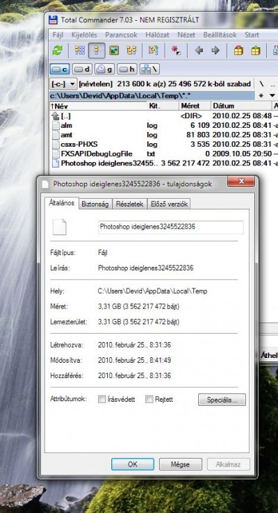

Dexter68
Devid_81 #5941 üzenetére
A photoshop sajna nem tudja abból a rengeteg gigabyteból visszaszedni, viszont érdemes ellenőrizni időnként, hogy maradt-e utána valami, mert elszállás után magától nem törli a swappeket. Bezzeg az indesign! Áramszünet után zokszó nélkül nyitja a fájlokat magától, mindegyiket ott, ahol tartottál vele.
Én amúgy külön partíciót tartok fenn a photoshop swapnek, és külön partíciót a win. virtuális memóriájának. Ja, és van egy partíció, ahova a mindenféle letöltések, tempek, outlook.pst-k és mifenék mennek, tehát nem töredezik össze sem a system, sem a melós partícióm. Így aztán 3 éve nem kellett újratelepítenem a win-t. -

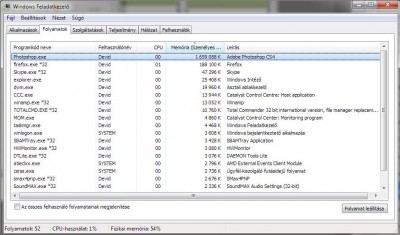

Devid_81
Az biztos, hogy jobb A1 nel mar a corel.
En azt nem szeretem annyira, csak a muszaj akkor dolgozom vele.
Nekem a 6GB ram miatt meg nem szukos a dolog, csak feltunt, hogy zabal ez mindenbol amennyit lat
Vajon ki lehet nyerni az ideiglenes filebol azt amit szerkesztessz?
A Firefoxom volt olyan rendes, hogy elvitte a rendszert es az utolso mentesem igy ezennel elmaradt...meg szerencse, hogy par percenkent mentek... -
ViZion
Devid_81 #5938 üzenetére
Az a baj, h elvileg a HDD belső részei lassabbak, de nem lett vihargyors a PS amióta így van nálam...
Ha fut FF, vagy vmi progi ami használ sok fizikai ram-ot, akkor hajlamos irtózatos swappokat HDD-re rakni. Nálam 4 GB ram van, de tervezek még beruházni, néha A1-et is kell, de arra már jobb a Corel, vagy vmi vektoros, abba bedobni a raszteres képeket (már ha olyan a plakát, h lehet így darabokban szerkeszteni). -

Devid_81 #5936 üzenetére
Háát nálam úgy néz ki a HDD, hogy van egy 10 GB partíció a külső részen (ez a leggyorsabb) azon van a Grub, a win7 temp, és a PS swap... utána jön egy 3GB-os Linux swap terület, majd 50 GB W7 partíció, utána 10 GB Linux, majd a többi...
PS swapot nem szabadna a rendszer partícióra rakni... egyszerűen dobd át másik partícióra, vagy méretezd át a C partíciót. Erre a legegyszerűbb egy Linux live CD-t beszerezni, és GParted elvégzi szépen, hibátlanul...
