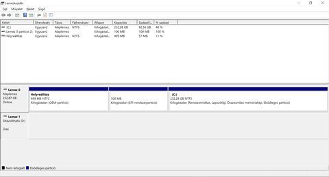

Üdv.! Haverom most telefonált, hogy sikerült elég fontos adatokat letörölnie a benti gépéről. Sajnos mivel az adatvisszaállításhoz nem nagyon értek, ezért kérek tőled/tőletek segítséget!
Amit tudok:
Eredeti Windows 8.1 van a gépen, C és D partíció is van, de a D recovery image nevű. HP gépről van szó. Ha rákattint a recovery-re, csak kíirja pirossal, hogy helyreállítási partíció.Az asztalon voltak neki olyan adatok (word dokumentumok), amik elég fontosak lennének. Én már kétszer mondtam, hogy minimum egy pendrive-ra mentse az adatokat, mert... És most tessék.
Időközben csinált egy sima helyreállítást, de az csak 1-2 mappát hozott vissza, üresen!

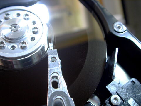

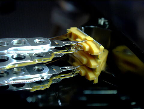

liksoft
kaboska #9785 üzenetére
Ez parkoló pályás, nagyon régi típus. Ha nem pörög fel, csak próbálkozik, akkor letapadhatott, vagy akár a főmotor be is sülhetett. Vagyis a fejek fogják a lemezeket, vagy a csapágy tropa. Mindkettő tiszta teres szerelést igényel, nem otthoni tuning.
FIGYELEM!
Amennyiben nem a motor sült be, hanem letapadt, akkor hirtelen mozdulat tilos vele! Ugyanis a lemezek nem akarnak mozdulni (tehetetlenség + tömeg), de ha a ház körülöttük mozdul (fordul), akkor a fejek amik tapadtak a lemezen maradnak, de a karjuk nem! Vagyis a fejek hajszálvékony rugós rögzítése gyűrődik, de csúnyán! Tilos rázni, forgatni!
Ez egy összegyűrt fejszerelvény WD HDD esetén. Az így sérült rugók menthetetlenné tudják karcolni a felületet, ezért kell óvatosan mozgatni. Bárkinek kerül átadásra adatmentésre, erről tudnia kell! Vagyis ha nem pörög fel, célszerű ráragasztani kis matricát, és ráírni, hogy valószínűleg tapadt !!A legrosszabb, ha felpörög, de leáll, majd újraindul. Ebben az esetben a kora miatt feltételezhető, hogy a parkoló pálya elkopott, és a pora a fejre tapadt. Ez befolyásolja a fej repülését, így nem tud olvasni, de folyamatosan a por karistolja a felületet. Ilyenkor mikrokarcok keletkeznek, melyek egyre erősebbek, és újabb hibát okoznak. A folyamat lavina szerű, és van egy pont, ahol már menthetetlen.
Ez pont egy ilyen hiba, bár Samsung (kora kb megegyezik) drive. -

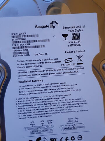

liksoft
kaboska #9783 üzenetére
Kérek egy fényképet a drive-ról. Ugyanis a MAXTOR régóta nem gyárt, és legtöbbször Seagate az ami a külső dobozban van. Ettől függetlenül az az érzésem, nem fog segíteni általános szerviz, csak adatmentéses. Azt is jó lenne tudni, hogy felpörög-e, vagy csak zzzz....zzzz....zzzz hangot ad?
kaboska
Sziasztok! Van egy Maxtor OneTouch 4 1TB 16MB 7200rpm USB külső vinyóm! kb.8-10 éves Rádugom a gépre világít nagyjából mintha felpörögne aztán semmi! Eddig nem volt vele gondom. Lehet itt a vége?Kábelek jók mert akkor nem világítana és nem akarna betölteni se .Esetleg szervizbe tudnak adatot menteni róla így is?Előre is kösz a segítséget.Ez lett volna az eredeti kérdésem!Csak rossz topikba próbálkoztam!
King Unique adott tanácsot amit megfogadtam és szétszedtem.A vinyót beleraktam a sz.gépbe SATA-n csatlakozva de ugyan az a helyzet vele megpróbál felpörögni aztán semmi.A win betölt SSD ről de a vinyót nem látja! A benne levő vinyó helyére raktam a kérdéses vinyót!
Kérnék további tanácsokat! Előre is köszönöm!

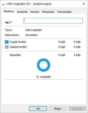

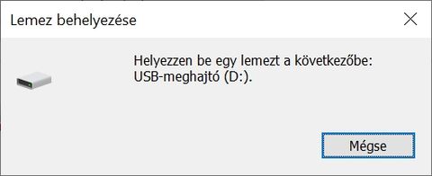

liksoft
Sir Sparrow #9768 üzenetére
Sajnos 0 byte a kapacitása. Ilyenkor a flash rész szokott megmukkanni benne, ahol a működéshez szükséges adatokat tárolja. Vagyis software adatmentő programok itt nem segítenek. Csak flash-re szakosodott adatmentéses szakember, ha a flash még az adatterületen valamennyire ép. -
Sir Sparrow
A segítségeteket és véleményetek szeretném kérni!
Adott egy Kingston DataTraveler G4 32GB-os pendrive, ami az alábbi képeken látható jelenségeket produkálja, mindezt úgy, hogy a hiba megjelenéséig tele volt adattal. Kb. 1 éves a drive. Gari még van rá, de az adat visszanyerése lenne a fontos, ami rajta van.
Eddig "GetDataBack Pro"-t, "Recuva"-t, "TestDisk"-et és "iCare Data Recovery Pro"-t szabadítottam rá sikertelenül. Előbbi három nem is látja, az iCare pedig ugyan látja, de nem tud vele mit kezdeni.Egyéb szoftveres lehetőség? Mi makkanhatott meg a pendriveban, mi a gond?
Köszönöm!

Úgy tűnik megtaláltad a hibát, beléptem a lemezkezelőbe (ezúttal tényleg...) és RAW fájlrendszer van a merevlemezen.
Egy rövid Google keresés milliónyi találatot adott, hogy hogyan tudom NTFS-be konvertálni, hogy újra használható legyen. Van esetleg valamilyen program, amit ajánlani tudsz? Illetve, ha jól értelmeztem, akkor szükségem lesz további 2,5-3TB helyre, ahova le tudom menteni az adatokat.
Hogyan tudom elkerülni, hogy hasonló dolog megismétlődjön? Én csináltam/nem csináltam valamit, vagy ez a dolog csak szimplán előfordul olykor-olykor?
King Unique
Ami az első screenshoton van, az nem a lemezkezelő, hanem a fájlkezelő... Az előbbit ezekkel a módszerekkel lehet elérni W10-nél, ha esetleg nem lenne meg.
A másik kettőnél a HDS és a WD gyári programja egyaránt felismeri a külső HDD-t annak valós tárolókapacitásával, valamint az előbbi szerint az állapota is oké (100/100). Vagyis nem feltétlen van akkora gond, lehet csak a rajta lévő kötet (partíció) sérült. A fájlkezelőben akkor szokott így megjelenni, ha pl. RAW lett, vagy nincs megfelelő jogosultság a megnyitáshoz. Az előbbinél ilyen, míg az utóbbinál ilyen hibaüzenet szokott lenni. -
iO
King Unique #9707 üzenetére
Köszönöm a hosszú válaszodat és bocsánat a pongyola fogalmazásért. Tehát mindkét gép felismeri a merevlemezt, de nem tudom megnyitni. A Windows lemezkezelőjében nem látszik sem a rendes név, sem a valós kapacitás.
https://prohardver.hu/dl/upc/2019-08/27/701238_td6flkxmudtpsjin_windows_lemezkezelo.png
Letöltöttem a HDS programot, amiben szintén látom a meghajtót. Felül kiírja a valós méretet (3726 GB), de alul csak egy kérdőjelet ír. Látom, hogy sok fül van és nem tudom, hogy melyik lehet érdekes, ha szükséges, akkor mást is ki tudok másolni belőle.
https://prohardver.hu/dl/upc/2019-08/27/701238_hhdllt64bwwghb6s_hds.png
A pontos hibaüzenetet sajnos most nem tudom bemásolni, mert még fut a WD Drive Utility ellenőrzés (jelenleg 40%-on van).
https://prohardver.hu/dl/upc/2019-08/27/701238_bc1foximbhijuwgo_wd_drive_utility.png
Amint kész az ellenőrzés kipróbálom egy másik laptopon és keresek majd másik kábelt is. Az adatmentés kívánatos lenne, de nem „dőlök a kardomba”, ha nem lehetséges. Mint említettem sorozatok és filmek vannak rajta , amiről nincs másolat (kb. 2,5-3TB, a méret miatt lenne bosszantó, ha elveszne), illetve családi képek, amik máshol is megvannak.
King Unique
Itt most először nem ártana tisztázni ezt-azt.
Ez a "gép nem ismeri fel" állítás akkor reális, ha semmilyen szinten nem detektálja és sehol nem látszik az OS-ben az eszköz, ellenkező esetben viszont nyilván nem. Vagyis ha már megjelenik a fájlkezelőben a külső merevlemez, másik gépen a WD Drive Utilities is kezeli, akkor nyilván az utóbbi a helyzet, vagyis helytelen az eredeti állítás. Másrészt lényeges lehet, hogy mi a pontos hibaüzenet, a Windows lemezkezelőjében megjelenik-e valós kapacitással (bruttó 4 TB) a külső HDD, a HDS felismeri-e, ha igen akkor mit ír az állapotára, stb. Aztán nem ártana végezni némi hibakeresést, hogy kiderüljön maga a külső HDD, vagy a gyári USB-kábel, vagy netán a hardver- és szoftverkörnyezet-e a probléma forrása. Azaz kipróbálni az eszközt másik portban (lehetőleg USB 3.X), másik gépen és másik operációs rendszerrel, valamint értelemszerűen másik USB-kábellel is."Mit tudnék tenni?"
Ha nem lehet közvetlenül hozzáférni a külső merevlemez tartalmához pl. a fájlkezelőben, akkor otthon max. egy adatmentő programot lehetne ráereszteni és megpróbálni úgy lementeni róla az adatokat, már ha ez a cél. A szétszedés és a benne lévő HDD kipróbálása pl. a gépbe téve meg eleve nem opció, mivel integrált USB-s és emiatt nem lehet normál módon (max. így) SATA-n csatlakoztatni. Ha otthon nem megy az adatmentés, akkor még adatmentéses céghez lehetne elvinni, már ha megérnek annyit a rajta lévő adatok. Ha nem cél az adatmentés és biztosan magával a külső HDD-vel van gond, akkor egy garanciális cserét lehetne megejteni, már ha még garanciális.
