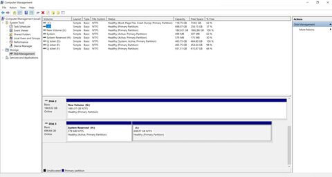

liksoft
parfumeour #11279 üzenetére
Vagyis volt egy "recovery" amit a Win kínált fel, és lefutott. Tehát biztosan történt visszaírás a felületre. Azért jó lenne tudni, az a bizonyos recovery pontosan mi is volt, mert az határozza meg mit módosított, és így milyenek az esélyek.

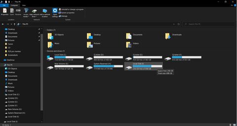

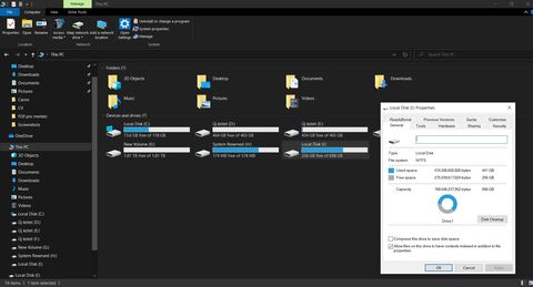

King Unique
A mellékelt screenshotok alapján nyoma sincs BitLocker titkosításnak, a lemezkezelő szerint minden partíció megvan és van meghajtóbetűjelük, megjelennek a fájlkezelőben is, stb.
Vagyis nem világos pontosan mi a kérdés... Ha az "I" partíció tartalma - amiről pont nem lett mellékelve screenshot - , akkor talán a fájlkezelőben megnyitva annál nem jelenik meg semmi? -
parfumeour
liksoft #11242 üzenetére
Szia neked és a többieknek is. Bocsánat, hogy ennyi idő után írok csak de sajnos munkahelyi gondokkal van tele a hátizsákom...
Szóval néhány napja bekapcsoltam a HDD-t mint külső meghajtót, hogy lássam mi a helyzet vele.
A kettő partíció helyett most már csak egy C partíció van, a lemezméret viszont "rendben van". Teszek fel néhány képet, hátha van még valami remény. Nem töröltem semmit, nem volt format, csak egy recovery opció amit a Windows kínált fel.
Van még valami remény, hogy valamit visszahozzak az elveszett adaokból és ha igen, mik lennének a lépések? Köszönöm a segítséget mindenkinek! -
