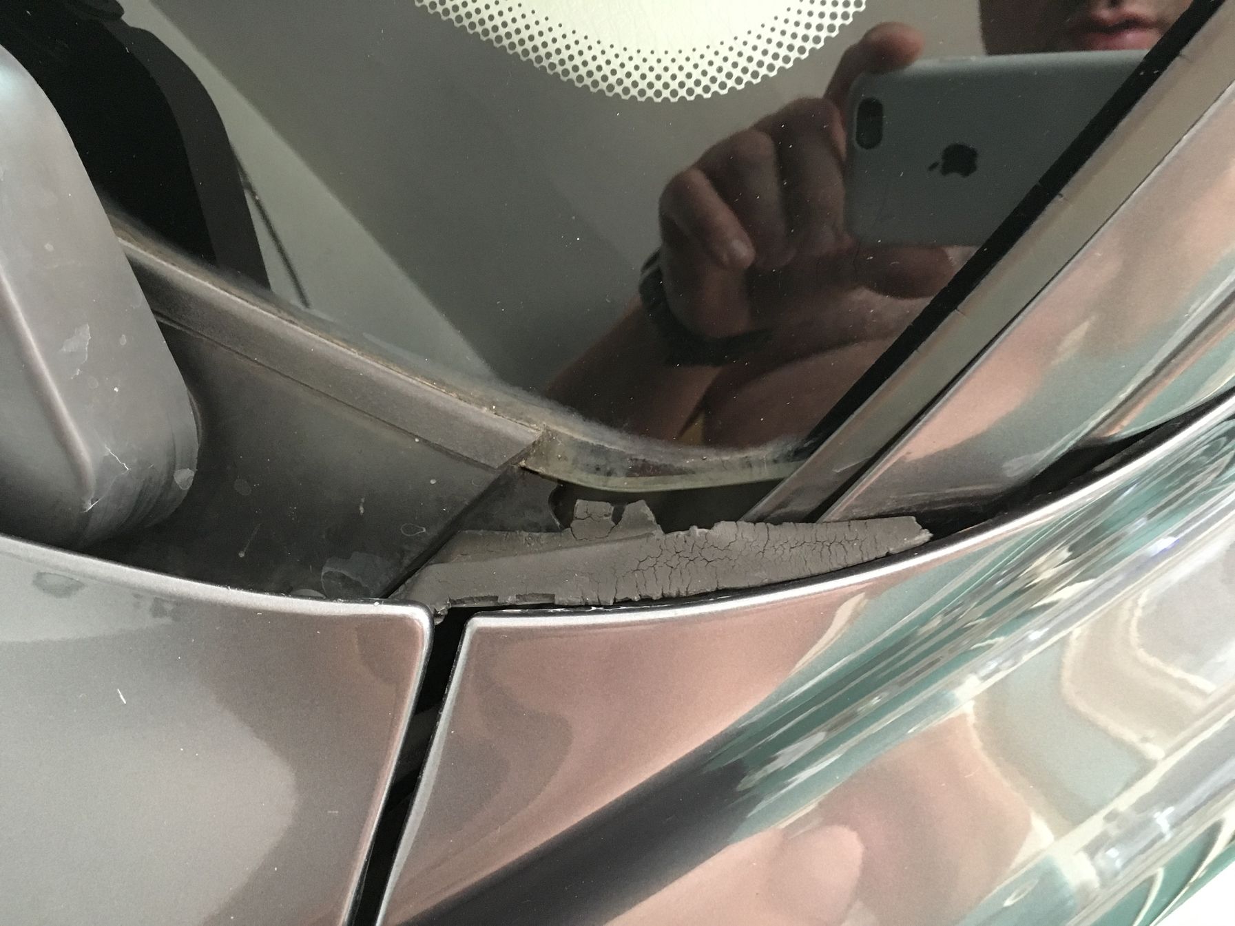

Tóth Thamás
Ilyent valaki tud valahonnan teljessen el van rehülve mind két volvon-kon!

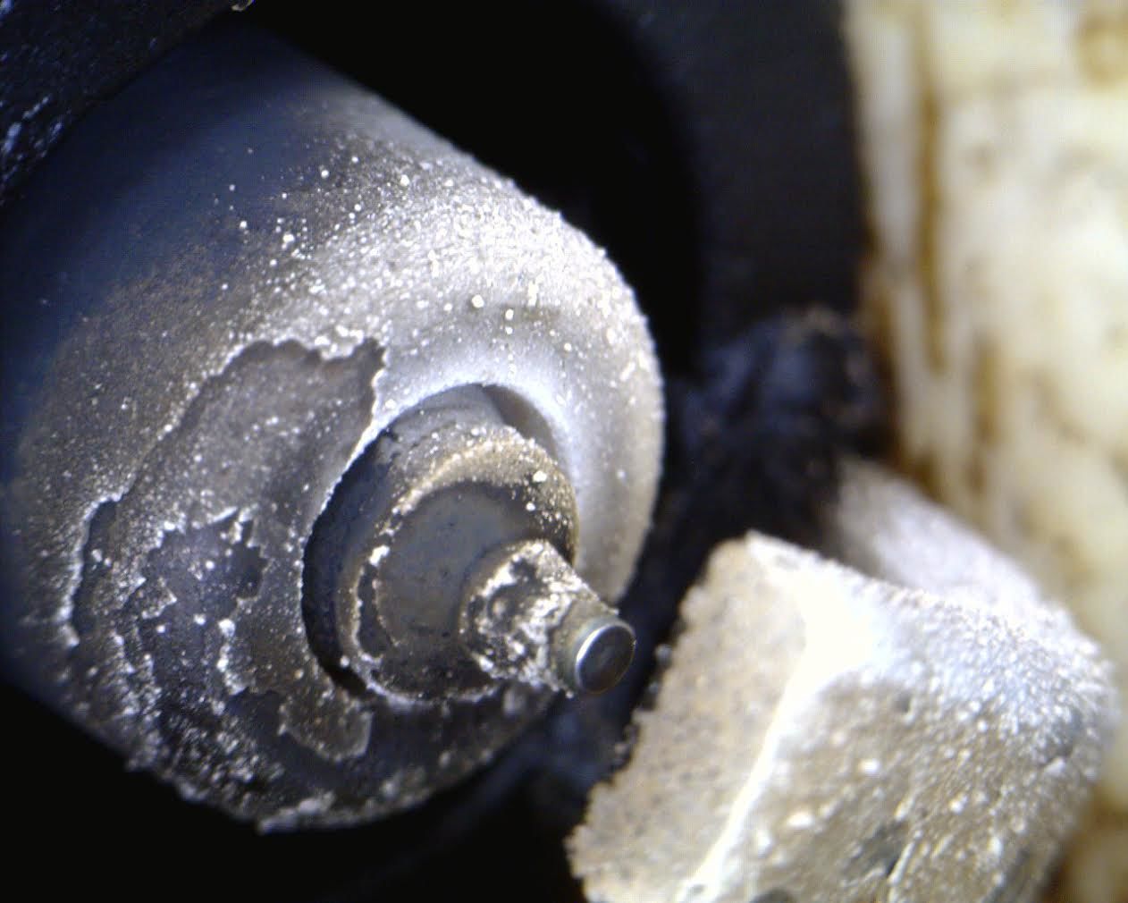

Így néz ki egy gyári 11 éves gyertya, hurrá, cseréltük mind a 8-at. Majd ránéztünk a fékekre. Arról most nincs képem, de egy lehelet és a szent lélek választotta el a ferrodolt és a fém lemezt egymástól... Az is csere tárcsák + betétek, nemrég dobtam is róla képet ide story nélkül, itt is van egy zacskóba a gyertyák, fék pofák, meg tökéletesen átment az összes Volvo teszten úgy hogy a kézifék nem működött stb... Úgy hogy a napokba bebattyogok a zacsimmal, és sűrű anyázások közepette le fogom mondani az összes szerviz csomagomat náluk. Viszont van egy vezető szerelőjük, aki privátba dolgozik, és pont fel is mondott, hozzám ő jár, szívvel lélekkel dolgozik, fél áron hozzájuk képest, imádom, bármit megcsinál, van műhelye és furgonja is, és olyan szerszám készletei hogy lehidaltam, mindent tökéletesen úgy csinál, ahogy elő van írva, soha nem gányol (ezt a Volvo szervizben elvárták tőle sokszor) házhoz is jön, mondok egy példát, S80-on cserélt tárcsákat betéteket, egyik tárcsa tartó csavar bele volt szakadva az agyba, kifúrta és újra menetezte. Több mint egy óra volt, de nem kért érte felárat, ő nem hagyja így, és nem rézpasztát, hanem speckó fékre való dolgokat használ mindenhova. Szereti, élvezi, annyira jól csinál mindent hogy kérnem sem kell, mert bőven megüti, de általában meghaladja az elképzeléseimet. Csak benne bízok, Ő kb az utolsó reményem, már fater is vele szereltet ha itt van. Az összes folyadék cseréjét úgy csinálja ahogy kell, a hűtőt vákuummal a féket túlnyomással, mindent átöblít mielőtt feltölt, eszméletlen, márkaszervizben nem így csinálták, csak lejön ami lejön, rámegy ami ráfér oszt jó lesz az"
