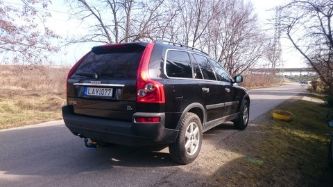

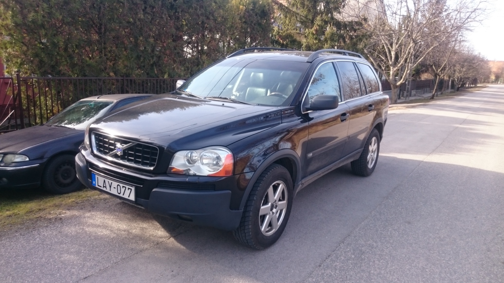

Sziasztok. Kb fél éve voltam itt és xc90-ről érdeklődtem. Ma sikerült egyet nekem is vennem ígs belépnék a volvo klubba. Megjegyzem marhára félek tőle hogy belenyúltam de remélem nem. 2,4m volt. 2003 full. Óra szerint 245ekm és még hihető is lenne de azért apró jelek vannak hogy azért ez valójában nem ennyi lehetett. A váltó két éve 600-ért javítva, új fékek és betétek, kultúrált állapot. Váltó nem dadog. Bár eddig nem volt automatám így minden váltásnál mikor volt egy mp szünet akkor odakaptam a fejem de szépen teszi a dolgát. 4 gyerek mellé remélem nem fogtam mellé. Magánszemélyes.
