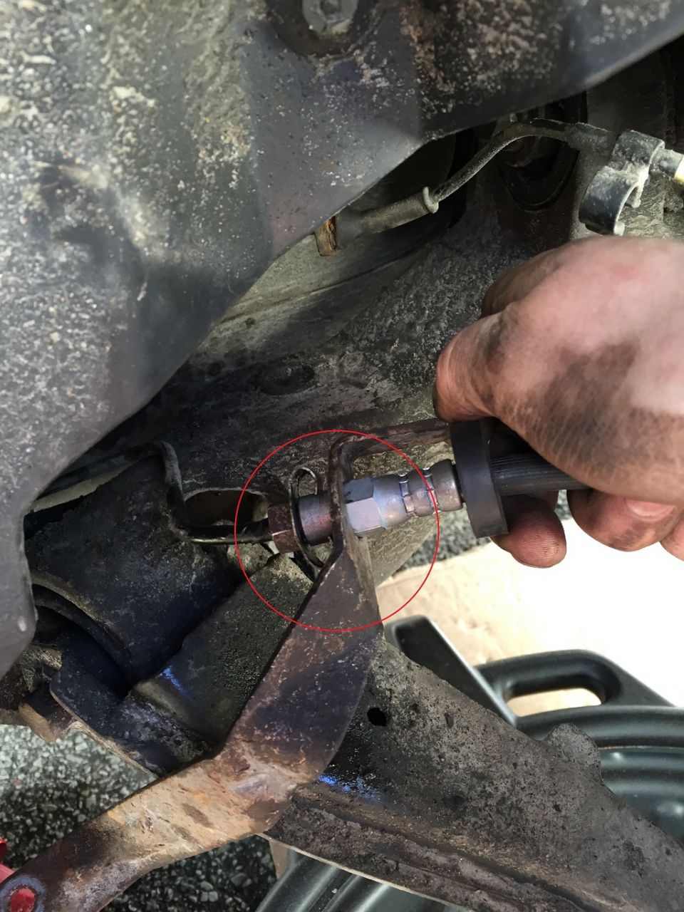

Mi az a hollander? Fékcsökulcs az van. De a bal oldali rész(rézcsö) az egyáltalán nem csavarodott csak a másik oldal. Igazábol a kettö között lévö kics U alaku távtartot kell szerintem össze nyomni valamivel és akkor kiugrik a jobb oldalo gumicsö feje abbol a tarto lemezböl és ugy le lehet csavarni vagy rosszul gondolom? Amugy szét tudtam szedni de 1. ki kellet szedjem azt a tarto lemezt, 2. azt a kis U alaku tartot össze kellet nyomjam hogy ugye kiugorjon az anyas resz a fogakbol de igy az a kis U mar nem eredeti formaban van. Vissza szerelesnel persze megprobaltam kiegyenesiteni ugy ertve hogy az eredeti formajat vissza adni neki. A kepen mar az össze szereles utani pillanat van.

No ma végre eljutottam oda, hogy volt idöm kicserélni hátsó fékeket (kézit is) és a bal hátsó nyerget ami ugye be volt ragadva. Fékpofa már majdnem a nullán volt. :S
Viszont gumi csövet is akartam cserélni (cseréltem is) de az istenért nem jöttem rá hogy hogyan kell szét választani a réz csatlakozást a gumi slagtol. Igy ahogy nezegettem valami össze nyomo szerszámra tudok gondolni es utana meg csavarni a gumi csövet. Mert a réz rész az fix. Csak a gumis rész csavarhato de annak meg az anya része benne ül abban a fém tartoban. Szoval kicsit ki kell emelni hogy egyaltalan csavarni lehessen. Minden esetre mikor voltam a volvonal ereztem hogy ez nem egy olyan hu de egyszeru feladat kerdeztem is az egyik ottani szerelöt. Annyit mondott nekem hogy annyira "bagatell" dolog ez, hogy nem tudja elmagyarazni... jol van akkor mondom... -.-' aztan meg igy hozza tette ha nem ertek hozza akkor inkabb ne kezdjek neki hanem vigyem be oda (hát persze! gondoltam.) Na szoval ha valaki csinalt mar ilyet es megosztana velem a módját szivesen meghallgatom. -

Simán lecsavarod a fékcsövet a nyeregről, majd a cégét megemeled és hozzáhúzod kábelkötözővel a rugóhoz. Nem fog kifolyni a fékfolyadék.
A nyerget fel is lehet újítani, ha már ragad, akkor tele van retekkel, egy új dugattyú és a felújítókészlet nincs több 15 000-nél - bár ezen már túl vagy.
