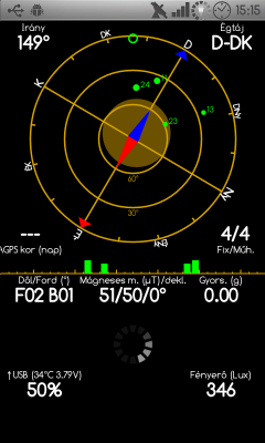

AGPS WinMo alatt picit másképp működik/működött. A HTC-men nem volt automata, manuálisan kellett elindítani az adatok letöltését, ekkor forgalmat generált, és meg is jelent a számlámban (bár általában WiFin csináltam, úgy nem kerül semmibe). Ha csak be volt kapcsolva, nem történt semmi.
Androidban ez mintha csak 3G-vel működne, és automata (ha engedélyezve van). Így szerintem rendes letöltésnek minősül, és fizetni kell érte. Ha jól rémlik, pár 10kb volt egy csomag, így nem volt jelentős összeg. Holnap kiderül, akkor kapom meg a számlát. -

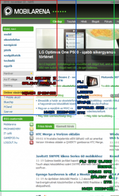

A Blade kijelzője 800x480 pixel felbontású. Az X8 meg 320x480 pixel felbontású. Az X8 kijelzője 40%a a Bladeének. (Első hsz végén a képet nézd meg.)
