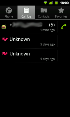

#26870
Az r11-ben van egy bug (a híváslistában fekete négyzetek látszanak)
Amit tudni kell hogy a hiba már az alap romban is megtalálható, tehát nem a fordítás miatt került bele.
A Contacts.apk fájl alapból hibás, rossz címen kéri be a framework-res fájlból a képet.(#26873) anglergab
Megnézem, és a javított r11_hun romban már aktiválva lesz, ha sikerül.
