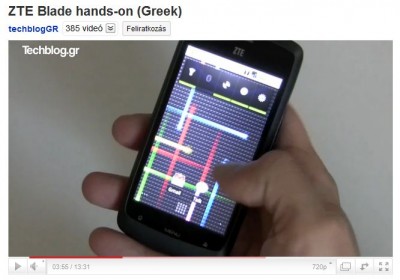

Morfondír a görög videó kapcsán:
Na most ha még náluk is ilyenek, akkor aligha fogja a hazai T-mobile elkezdeni gariban cserélni a készülékeket, mert nincs mire. Vagy lesz szoftveres megoldás (szerintem lehetne, az érintett árnyalatokat még le is lehetne tiltani, újrakalibrálni, bármi), vagy a kínaiak tökére lépnek (valószínűtlen), vagy szép lassan leállítják a forgalmazást néhány közlemény kíséretében.
Mindenképp érdekes és izgi!
