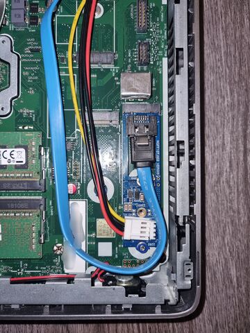

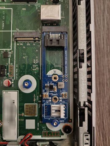

Szia,
Érdekes visszaolvastam és vannak sikeres telepítések korábbról. Igaz ugye itt is képbe van ami nálam a SATA hiánya.
Én korábban ígértem képeket most legalább pótolom.
A SATA hiánya tehát szépen áthidalható egy kiváló átalakítóval ami T630-on 6.2.3 alatt működik. Az átalakító ~ 3500Ft
A gépbe beépítve így nézne ki :
( vakuval éles a nélkül meg homályos a kép szóval bocsi a minősége lehet nem a legjobb )Te mire próbálod telepíteni amúgy?

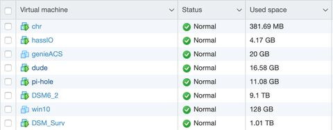

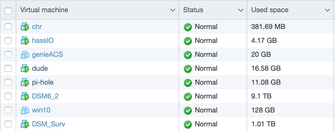

Mykroft
ArthurShelby
#20566
van virtuális gép. biztos jó is, nem próbáltam.
w10: remote desktop server,
chr: vpn server,
dude (win xp): hálózat monitorozó szoftver régebbi verziója, már átállhatnék a chr-re,
DSM-ből fut 2 külön célokra.
van még pár okosotthon, automatizálási rendszer póbálkozás, és ezen túl, mikor mire van szükség, jönnek-mennek a gépek.nem az az előnye első sorban, hogy több gép fut, hanem, hoyg ezek a gépek több esxi szerver között mozgatható, másolható, skálázható.

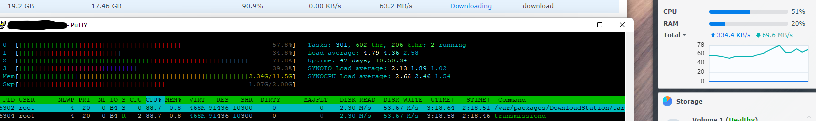

trance89
ArthurShelby
#20463
rutorrent passz, viszont az összes transmission alapú kliens csak 1 magot használ beleértve a download station-t is
gigás nettel a qbittorrent simán tölt stabil 110 megával, a tr alapú kliensek i3 procival 50-70MB/s max de valójában összevissza ugrál -
