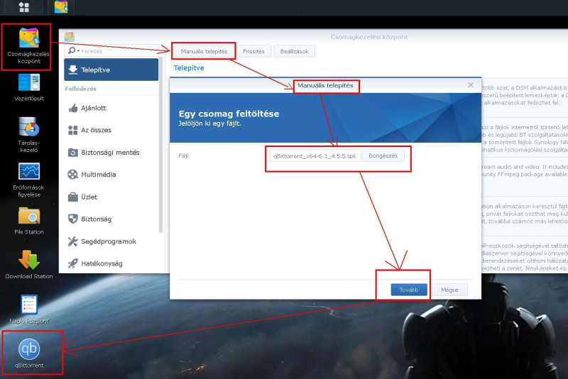

Néhány napja megjelent a GitHub-on egy új 5.1.4 verziójú qBittorrent-nox bináris, amely már a libtorrent v2.0.12-t tartalmazza. [link]
Ezt önmagában nem triviális DSM6-ra feltenni, ezért egy régebbi .SPK telepítő csomagba belehegesztettem ezt a jelenlegi legfrissebb verziót, a default nyelvet magyarra állítottam, + beállítottam, hogy alaphelyzetben LAN-on beengedjen jelszó nélkül.
Nyilván első belépéskor érdemes jelszót beállítani, de ez nagyban megkönnyíti a használatba vételét. DSM6-ra már nem igazán adnak ki új telepítő csomagokat - ezzel viszont néhány kattintással felmegy a legfrissebb qBittorrent a NAS-ra!

Kicsit hekkeltem a qBittorrent4.5.5.spk telepítőn, beletettem a jelenlegi legfrisebb (v5.1.4) binárist, és default magyar nyelvre állítottam. Nekem szépen feltelepült DSM6.2.3-ra.
Egy kis karácsonyi ajándék DSM6 felhasználóknak, aki friss qbittorrentet szeretne használni: [qBittorrent_5.1.4_x64-DSM6.1.spk] Garanciát természetesen nem vállalok.
Aki esetleg nem akar 5-ös verziót használni, itt a 4.6.7 verzióhoz telepítő (szintén DSM6-ra intel x64): [link] -

Annak idején lementettem a DSM6-hoz tartozó SPK fájlt (és jól is tettem mert már nem érhető el DSM6-ra) Ezzel a 4.5.5 verzió rakható fel. Be lehet állítani magyar nyelvre, stb.
Nekem ezzel sem volt komolyabb problémám, azon kívül, hogy néha leállt a seed, ezért a feladatütemezőbe beraktam, hogy hetente egyszer indítsa ujra. Éjjel 2-3 óra között az a 2 perc kiesés a seedből nem gondA github-ról letölthetők a qbittorrent-nox 64 bites linuxos bináris verziói.
Letöltöttem a 4.6.7 (az utolsó a 4-es sorozatból), és a legfrissebb 5.1.4 verziót is.A csomagkezelőből le kell állítani a futó 4.5.5 verziót, majd SSH-n (vagy ttyd-vel) belépve a
/volume1/@appstore/qBittorrent/bin/qbittorrent-nox
fájlt felül kell írni a githubról letöltött kívánt verzóval.
A fájl jogosultságát át kell állítani 777-re:
chmod 777 /volume1/@appstore/qBittorrent/bin/qbittorrent-nox
Utána el elehet indítani a csomagkezelőből.
A konfig, minden beállítása, és a futó torrent-ek is megmaradnak.Nekem a v4.6.7 verzió fut jelenleg, de az 5.1.4 verzió is jól működik így.
DSM7-re elvileg van csomag az imnks-en , tehát arra elvileg feltehető pár kattintással.
Mappa választásnál figyelni kell a kisbetű/nagybetű egyezésre, és a jogosultságot is be kell állítani, hogy hozzáférjen a mappákhoz. -

A qbittorrent-ben állítható hogy milyen nyelven jelenjen meg (azaz átállítható magyar nyelvűre). Van belőle olyan verzióm lementve, ami felmegy dsm6.1-re.
Persze ha nem csak a standard download mappát akarod használni, akkor be kell állítani a megfelelő jogosultságokat is (kisbetű-nagybetű is számít a mappanévben!)
Nekem is volt régebben T610-es PC-n DSM6.1, hát...azért az sem a legacélosabb hardver, de amúgy jól működött. Akkor még csak a DS-t használtam a torrenthez, de valószínűleg azon is gyorsabb lenne a qbittorrent. -
