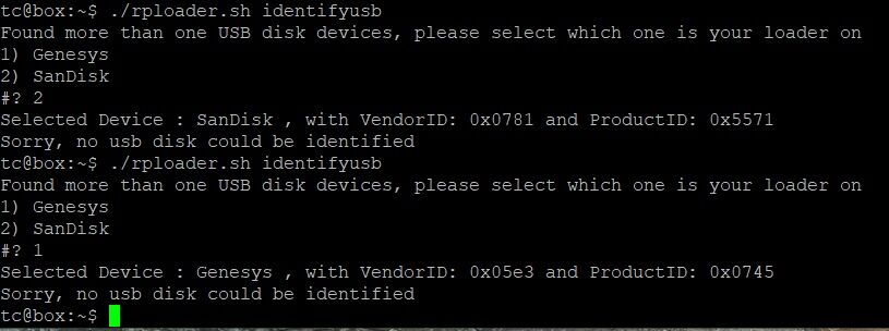

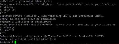

szaki035
#23401
Én ott akadtam el proxmox alatt, hogy miután az utolsó lépést kiadtam, ./rploader.sh build apollolake-7.1.0-42661
látszólag minden rendben volt, viszont újraindítás után a boot menüben nem jelent meg a 3 indítási opció, mindig csak a Tinycore opció jelent meg, nem tudtam elindítani a DSM-et. -
Melorin
szaki035
#23391
Én úgy csinálom, hogy ha bejön az assistant, ott a helyreállításra rányomok. Kiírja, hogy a gép újraindul, és elkezd visszafelé számolni 10 perctől. Közben lesem a NAS-ra kötött kijelzőt, hogy mikor bootol be, ott gyorsan a bootmenü választóban a legalsó opciót választom (Tinycore vagy mi).
Hagyom hogy betöltsön a Tinycore (kék háttér). És ekkor csatlakozok rá Putty-al és adom ki a parancsokat:sudo ./rploader.sh postupdate apollolake-7.1.0-42661exitcheck.sh rebootPersze ha te nem az apollolake platformot használod akkor ne ezt írd be hanem a tiédnek megfelelőt
A NAS újraindul, itt gyorsan a legfelső menüpontot választom a bootmenüben. Hagyom, hogy betöltsön a DSM, és már csinálom is a következő update-et. A fenti lépéseket újra megcsinálom egészen az update 3-ig. Amikor az update 4-et betallózom, utána már nem az assistant jön be hanem szépen betölt magától a DSM és működik ahogy kell. -

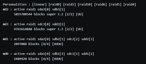

cat /proc/mdstat
Ez felsorolja a gépben lévő raid-eket. Nálam md0-tól egészen md3-ig.
Tehát a következő parancsban olyan md számot írjatok be ami még nem foglalt, jelen esetben az md4 lesz a jó:
mdadm --create /dev/md4 --level=1 --raid-devices=1 --force /dev/nvme0n1p3

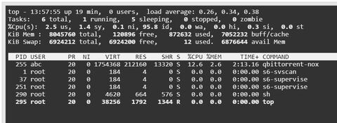

Valaki értelmezné a RAM használatomat? Most akkor mennyi az annyi? Mert a rendszerinfo és a Docker mást ír.
[kép] -

Valaki tudna segíteni abban, hogy működésre bírjam a qBittorrentet úgy, hogy az RSS is működjön benne? A dockeres verzióban a torrentek nem töltődnek le, a státusza "elakadt" marad, a sima csomagtelepítős verzióból a legújabb folyton összeomlik, a régebbiben, ami stabilan működik, nincs RSS...
