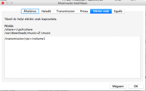

Tudnátok segíteni a Transmission Remote Gui OSX alatti beállításában? Szeretném beállítani az elérési utakat, hogy ne kelljen mindig kézzel átírni, de hiába kerestem, olvastam át a Google-ban talált javaslatokat, egyik sem oldotta meg.
Szerk: ez az egy dolog, amiben nekem a Download Station többet tudott, ott ez out of box működött. -
Mate
Köszönöm!
Ezt már felraktam, csak nem jöttem rá miként lehet vele torrentet indítani
Szerencsére működik gond nélkül. Többen fogjuk használni és jó lenne, ha elkülönítve lennének a torrentek. Szerencsére gyári donwload station gond nélkül megcsinálja ezt.

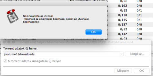

Még 2 gyors kérdésem lenne.
1. Miként lehet megadni, hogy hova töltsön le? Egy fix mappát már sikerült beállítani, viszont nekem több mappába kéne és jó lenne, ha egyszerűen lehetne indítás előtt beállítani éppen melyikbe mentse.
2. Felhasználóknál belehet állítani, hogy mely mappákat lássák? Eddig csak meghajtót sikerült állítanom, mappákat nem látta valamiért a beállítás varázsló.

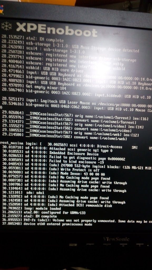

Direkt egyesével megnéztem PC-n a HDD S.M.A.R.T: állapotát és semmi hibát sem talált.
Valamiért a rendszer (root) partíció tönkrement. Lemetentettem a gépre az adataimat, majd PC-n az Easus partition managerrel letöröltem az összes partíciót, majd vissza a syno-ba és ott újra inicializáltam a HDD-t és így tökéletes.
És mindezt 4 db. HDD-vel kellett megcsinálnom. Jelenleg a DSM 5.2 van rajta update-2-vel és minden hibamentes. Igaz, egy egész nap ráment a mentésre és visszatöltésre, de megérte.

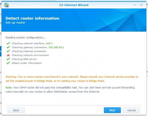

Figyeljetek, valami nálam nem kerek. EZ Internet varázslóval megpróbálom felfedeztetni a router beállítást, próbálkozik, de semmi. SSH -t engedélyezem, putty-al rálépve megkérdezi, hogy elfogadom-e a kulcsot, oké, de root / az admin user jelszavával sem enged be, létrehoztam egy root2 nevű usert, azzal sem.
Én az XPenology oldalon semmilyen hálózati dolgot nem állítottam az SSH engedélyezésén kívül, a routeren MAC alapján osztom neki az IP -t DHCP -n keresztül (mindig ugyanazt). Portforwardot kell beállítanom a routerben a külvilág bárhonnan 5000 -es port, belső XPenology IP 5000 -es portra, hogy működjön? Ezért nem megy nekem a Csomagkezelési központ sem? (legfrissebb XPEnoboot 5.2-5565 boot és XPEnoboot 5.2-5565 U1 lefrissítve a saját menüjéből)

Másik kérdés: a Csomagtelepítési központ nem tud csatlakozni, azt írja: A csatlakozás nem sikerült. Ellenőrizze hálózati beállításait.
Pedig egyébként van hálózat, hiszen portforwarddal és quickconnect.to -val is kintről be tudtam rá lépni. Erre mi lehet a megoldás?

Nos, sikerült összehozni a Gen8 -at az XPenology -val. Pendrive -ról bootol, először feltettem a XPEnoboot 5.1-5055.1 DS3615xs boot image -et, hozzá az azonos verziójú .pat -ot. Aztán a Synology felületén jött, hogy van frissítés, hagytam neki, utána nem ment. Kivettem a pendrive -ot, rátöltöttem az új boot image -et: DSM 5.2-5565 DS3615xs és az ugyanilyen verziójú .pat -ot. Most megint írja, hogy van egy 5.2 5565 update -1, most szerintetek ha ezt megint a Syno felületéről frissítem, fog működni? Merthogy update-1-esből új boot image nincs kint.

Az USB-s csatlakozású vinyóra nem hajlandó felmenni a rendszer, "Telepítsen merevlemezt" hibaüzenetet ad.
A másik probléma, hogy amikor az Assistantból elkezdek telepíteni és ellenőrzi a hálózatot hibakódot dob, hogy próbáljam kábelen ne wifin és engedélyezzem a routerban a 23-as portot a nasnak.
Ezeket megtettem mégis ugyanaz az üzi vár.Ettől függetlenül elindul a web assistant és adja a fent említett merevlemezes üzenetet.
