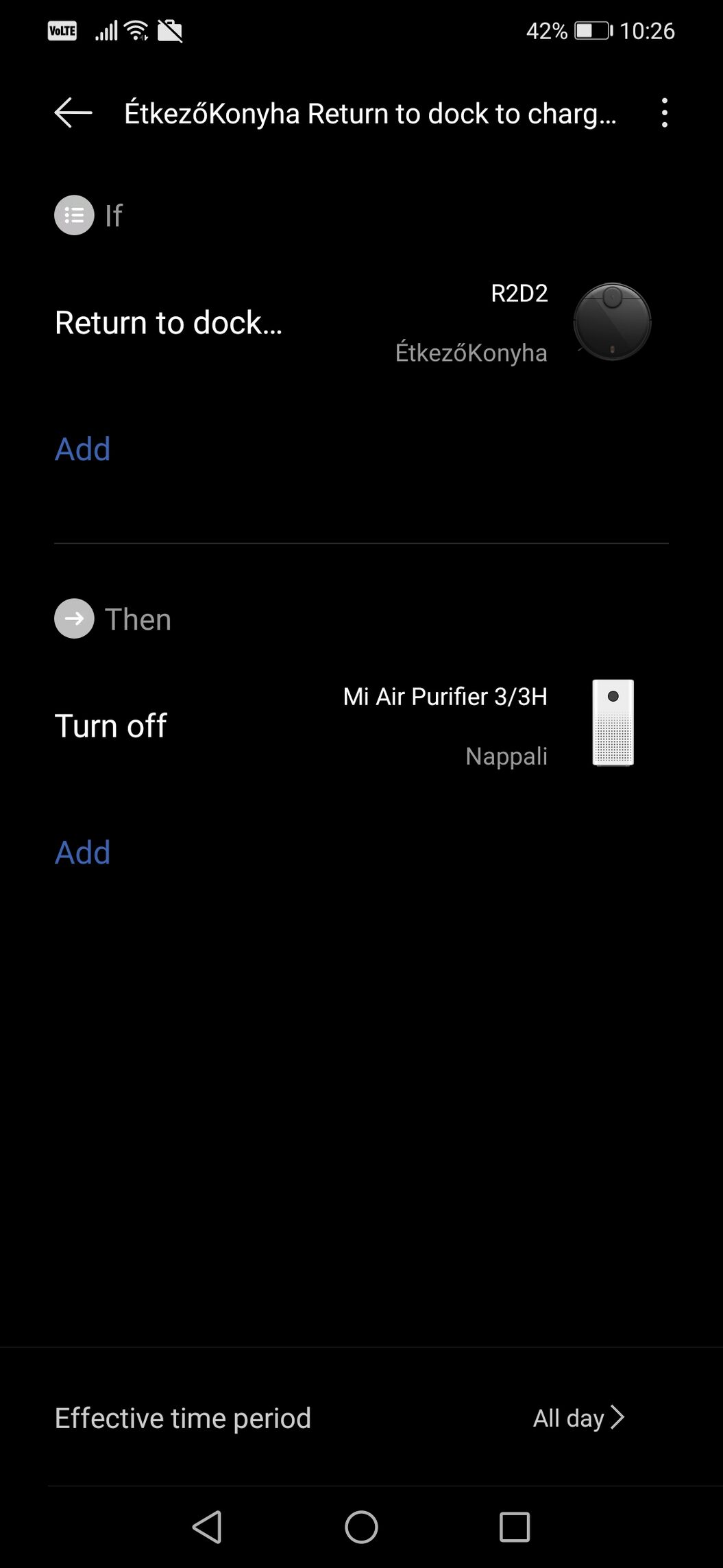

humigabi
farkas26 #4834 üzenetére
Ablakérzékelőm nincs, de biztosan azt is jól be lehet állítani a MI Home-ban. Viszont Mop Pro porszívó és légtisztító, illetve hőmérséklet páratartalom érzékelő és párásító össze van hangolva és tökéletesen működik. Porszívózás indul, bekapcsol a légtisztító, leállásnál kikapcsol. Párásítót pedig az érzékelő vezérli, ami több méterre van a készüléktől, így a szoba levegőjének valós páratartalmát figyeli.
