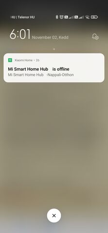

ezt amúgy nekem is dobálja...
Digi optika+AX5400 router.
tápot egy védett konnektorról kapja, amiben van usb töltő csati és a PC is arról megy...
Tehát én sem értem, inkább xiaomi oldali hibának tűnik.
néztem volna logot, hogy hátha egyeznek az időpontok... de ofc nincs log xDmellékesen nekem ez most tök fölöslegesen van technikailag... mivel lett közben lámpa is ami lehetne BT GW (3db pára-hőmérő) de nem költöztetem át. (minek piszkáljam ha megy)
amúgy komolyan, automatizálva van a lámpa (4 időpont-világítás profil) de, hogy az órát hogy tudtam volna áttenni téli-nyári időbe... átírtam mérgemben, de ez elég vicces...

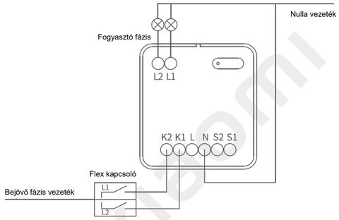

Én úgy kötném be, ahogy lerajzoltam. Az a biztos, mert nem jut "idegen" hálózati feszültség a vezérlő körbe, ha egyáltalán hálózati feszültségű, és nem törpefeszültségű a vezérlés (ha meg törpefeszültségű, akkor meg természetesen úgy kell bekötni).
Azt a kapcsolást ki lehet egészíteni vész esetére egy termosztáttal (párhuzamosan kötve a termosztát reléjét), hogy net hiba esetén se legyen működésképtelen a fűtés. -

Lehet a MiHome appban is vezérelni, ez nem gond, kompatibilisek egymással (mint az Aqara).
Lehet, hogy az L1 / L2 kapocsra szükséged lesz egy 230V/240V-os relére, ha a kazán termosztátrésze nem hálózati feszültségre kapcsol. [kép]
Elsőre bonyolultnak hangzik, de nem az. -

A leírás nekem nem teljesen egyértelmű, annak ellenére, hogy találtam magyart (is).
Ha jól értem a flex kapcsoló az, amit wifin tudok kapcsolni (vagy időzíteni/programozni).
És ha igen, akkor az L1 és L2 a kapcsolt kimenet.
Mivel ez a kazán adja a melegvizet is, így talán jó lehet (mert ugye annak a résznek állandóan kell áramot kapnia).
Ez egyúttal kérdés is, hátha valaki járatosabb a témában.
Viszont a leírás alapján ezt a kütyüt a yeelight appban lehet programozni, és nem a MiHome-ban. A hőmérők és a gateway viszont a MiHome-ban állítható/programozható. Valakinek van ilyen? Használható a MiHome-ban is?
Köszi mégegyszer! -

Nekem digi netem van és ugyanez volt a gondom. Kb 2 hónapja kötötték be, 1 hónapig nem volt vele baj, utána elkezdte ezt csinálni. Mindennap ledobott és nem csatlakozott újra. Bejelentettem a hibát, kijött egy manó, kicserélte a modemet és voilá. Azóta hibátlan. Sztem eszközhibád van (bár ez nem UPC). -

Hunter2 #5346 üzenetére
Neked is ilyen gondod van?
Nekem nincs olyan nap, hogy ne jönne reggel értesítés róla.
De lehet, hogy egyes a Telekom számára nehéz napokon akár 8 is jön belőle.
Egyszerűen szar a net. Nekem a rooter újraindulása a kiváló ok. Ami meg spontán folyamat. Lehet látni, hogy minden led egy pillanatra kialszik, majd bootol be újra...Mások arra panaszkodnak, hogy nem jön értesítés a telóra. Nekem meg az a bajom, hogy ilyenből túl sok jön. Heti húsz biztosan.

Hunter2 #5351 üzenetére
Akkor a routerben kellene megnézni a naplót, hogy miket csinál abban az időpontban. Biztos van benne ilyesmi jegyzék.
Ha nincs, és vezetékesen jó, akkor egy másik routert ap módba tenni, hogy csak az szórja a wifit, amire kapcsolódnak az okoseszközök.
Mondjuk én így tettem, mert a Telekom wifije kevés volt. -

Használ valaki UPC netet Xiaomi okosotthon készlettel?
Mióta lecserélték a fehér UPC routert (500Mbit) a fekete vodafone-osra (1Gbit) azóta a Hub minden nap !! 11 és 12 között valamikor offline állapotba kerül és csak akkor tér észhez ha kihúzom a 220-ból.
Tudtok erre valami megoldást a router cserén kívül? -
