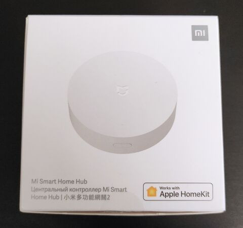

HomeKit környezetbe szeretnék Xiaomi Mi Smart Home Hub (global) központot rakni. Meg tudná valaki erősíteni/cáfolni, hogy a párosított (és HomeKit felé kiajánlott) szenzorok használhatók maradnak-e a HomeKit felől, ha a Xiaomi hub csak a helyi hálóra lát rá, az internetre nem?
Természetesen a kezdeti beállítások, a firmware frissítések, és az új eszközök párosításának idejére engedném csatlakozni a hubot, de ezeket leszámítva kizárólag HomeKit-en keresztül használnám; a szabályokat is ott hoznám létre.
Aqara-nál ez egyértelműen le van írva, de a Xiaomi leírásában nem találkoztam vele.

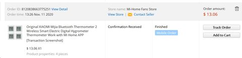

Itt a nagy hőmérő és termosztát beszélgetések közben jelzem, hogy nagyon jó akció van most - én tegnap vettem 2 db 3-mas pakkot :
Xiaomi Mijia Bluetooth Smart Electric Digital Thermometer Hygrometer 2 : egy okos hőmérő és páratartalom mérő, de kijelzővel, így akár egyszerűen használható csak önmagában is, minden további nélkül. Viszont bevihető a Xiaomi Home alkalmazásba EU severre is, ahol statisztikát készít grafikonnal és összeköthető más eszközökkel. Tehát például lecsökken a pára, akkor kapcsoljon be a párásító, vagy leesik a hőmérséklet, akkor kapcsoljon be az okos fűtőtest, vagy akár küldhet telefonra is értesítést. Hármas csomagban van most akciózva.
Akit érdekel csapjon le rá, amíg van és ÉL A KUPON
Link [link] , KUPON : BGTA168
Az enyém már úton is van -
