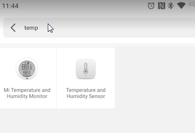

És ha a légtisztítót kihúzom a listáról?
Magyar régióra áttéve, nem támogatott a szögletes hőmérő.
Melyik régót nézzem még meg? Német? -

üdv! van egy itthon kapható (eu-villás) home-kittem, néhány négyszögletű hőmérőm (kínából vett), okosizzóm (vegyes) és egy légtisztítóm (a kisebbik féle, szintén itthoni). Milyen régióra állítsam át, hogyha mindent egyhelyen szeretnék látni? Az sem lenne hátrány, ha stabilan futna. A jelen állapot a kínai régió+angol nyelv kombó. Tegnap még látta az eszközöket, mára már semmit sem talál. Viszont a beállított események azok mennek...
Köszi előre is! -
