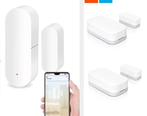

Olyan problémával találkoztam, hogy a kapszula alakú ajtó/ablak szenzornál az automatizációs időzítőnél hiába adok meg mind a 7 napra -tól/-ig idősávot, nem kapcsolja fel/le az automatizációban megadott világítást. Ha kilövöm az időzítőt, akkor tökéletesen működik. Minden CET időzónára van állítva. A log-ban tökéletesen látni az ajtó nyitások/csukások idejét a telefon (CET) időzónája szerint. Próbálkoztam kínai időzónával (CET+6) illetve Rajen (Miui.hu) által ajánlott CET+7 beállítást is. Sajnos nem segített semelyik. Valakinek esetleg lenne tippje/tanácsa?

Ma kaptam megy a második Door senzoromat. Kapszula alakú.
Felismeri a rendszer viszont nem kapok értesítés a nyitásról, valamint beállítottam automatikus kameraindítást, de azt sem csinálja. Nem tudok rájönni mi lehet az oka.
Előre is köszönöm a segítséget -
