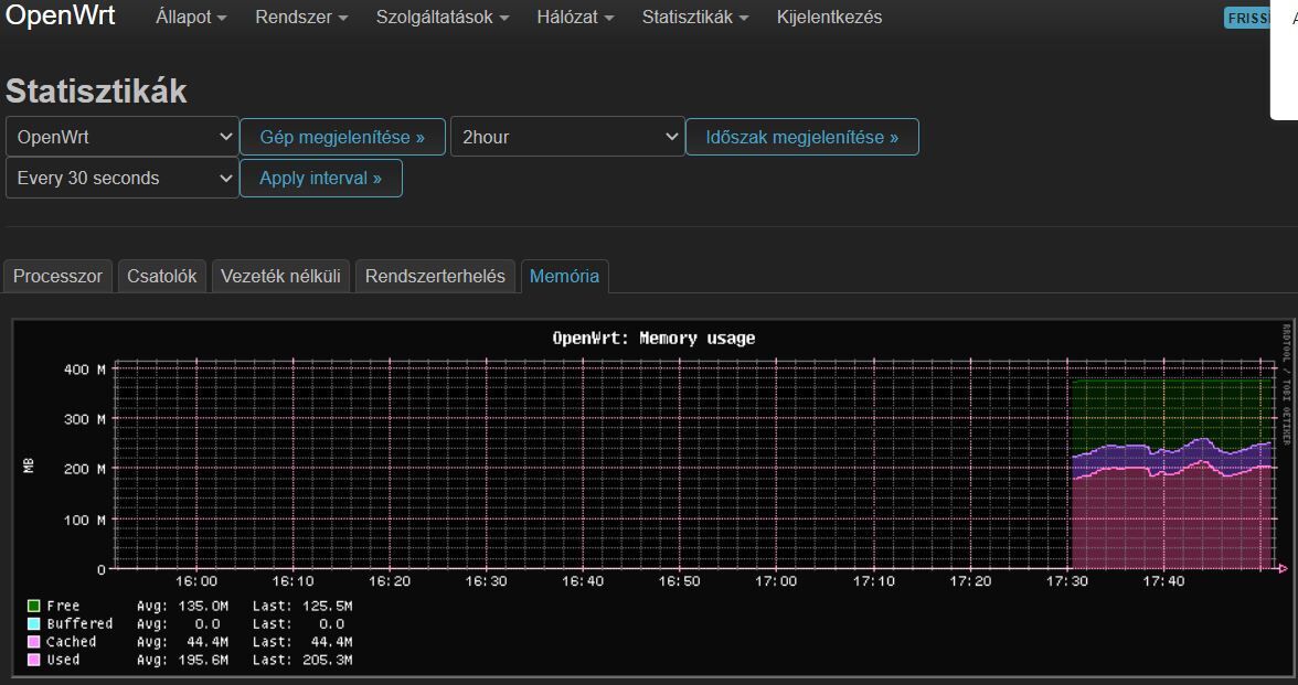

dchard
Nem tudsz ilyet csinálni házilag, azon gondolkodom hogy egyáltalán én tudnék-e... L2-t tudnék, L1-et minden valószínűség szerint nem, és a látottak alapján itt L1 probléma lehet...
MOd: a memória nálam is szivárog mióta az új verzión vagyok, 20%-on ketyeg most a szabad ram, a korábbi 35-40%-hoz képest.

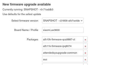

xabolcs
En ugy tertem at az elobb ipq807x/generic-rol qualcommax/ipq807x-re, hogy a /etc/openwrt_release-ben frissitettem a DISTRIB_TARGET valtozo erteket.
Koltozes elott a r23375-cdfcac6e24 verzion voltam, nem is volt ertelmes frissites auc-cal:
root@DL-WRX36-7DE ~ # aucauc/0.3.2-1Server: https://sysupgrade.openwrt.orgRunning: SNAPSHOT r23375-cdfcac6e24 on ipq807x/generic (dynalink,dl-wrx36)Available: SNAPSHOT r23375-cdfcac6e24Requesting package lists...netifd: 2023-06-04-ec9dba72-1 -> 2023-06-21-40fad91e-1luci-mod-network: git-23.150.26360-9b12a48 -> git-23.170.81081-b2546c2Are you sure you want to continue the upgrade process? [N/y]Ugy talaltam meg azt a fajlt, hogy rakerestem a "generic"-re a /etc konyvtarban:
root@DL-WRX36-7DE ~ # grep 'generic' -r /etcgrep: /etc/localtime: No such file or directory/etc/modules-boot.d/04-crypto-crc32:crc32_generic/etc/modules-boot.d/04-crypto-crc32c:crc32c_generic/etc/modules.d/04-crypto-crc32:crc32_generic/etc/modules.d/04-crypto-crc32c:crc32c_generic/etc/modules.d/09-crypto-ghash:ghash-generic/etc/modules.d/09-crypto-sha512:sha512_generic/etc/openwrt_release:DISTRIB_TARGET='ipq807x/generic'/etc/opkg/distfeeds.conf:src/gz openwrt_core https://downloads.openwrt.org/snapshots/targets/ipq807x/generic/packages/etc/opkg/distfeeds.conf:src/gz openwrt_kmods https://downloads.openwrt.org/snapshots/targets/ipq807x/generic/kmods/6.1.33-1-60f86a80e0a69b692f8cccde5fa6019egrep: /etc/ppp/resolv.conf: No such file or directoryEzutan rogton a jo helyen erdeklodott az auc.
root@DL-WRX36-7DE ~ # auc -cauc/0.3.2-1Server: https://sysupgrade.openwrt.orgRunning: SNAPSHOT r23375-cdfcac6e24 on qualcommax/ipq807x (dynalink,dl-wrx36)Available: SNAPSHOT r23414-ed816f6ba8Requesting package lists...kmod-usb-storage: 6.1.33-1 -> 6.1.34-1kmod-crypto-gf128: 6.1.33-1 -> 6.1.34-1kmod-ledtrig-oneshot: 6.1.33-1 -> 6.1.34-1kmod-usb-core: 6.1.33-1 -> 6.1.34-1kmod-crypto-manager: 6.1.33-1 -> 6.1.34-1kmod-crypto-ctr: 6.1.33-1 -> 6.1.34-1kmod-nft-fib: 6.1.33-1 -> 6.1.34-1kmod-nfnetlink: 6.1.33-1 -> 6.1.34-1kmod-ath11k: 6.1.33+6.1.24-4 -> 6.1.34+6.1.24-4kmod-crypto-hash: 6.1.33-1 -> 6.1.34-1kmod-nf-reject6: 6.1.33-1 -> 6.1.34-1kmod-crypto-aead: 6.1.33-1 -> 6.1.34-1kmod-usb-dwc3: 6.1.33-1 -> 6.1.34-1kmod-nf-flow: 6.1.33-1 -> 6.1.34-1kmod-lib-crc-ccitt: 6.1.33-1 -> 6.1.34-1kmod-phy-aquantia: 6.1.33-1 -> 6.1.34-1kmod-pppoe: 6.1.33-1 -> 6.1.34-1kmod-pppox: 6.1.33-1 -> 6.1.34-1kmod-nf-reject: 6.1.33-1 -> 6.1.34-1base-files: 1532-r23375-cdfcac6e24 -> 1533-r23414-ed816f6ba8kmod-lib-crc16: 6.1.33-1 -> 6.1.34-1kmod-nf-nat: 6.1.33-1 -> 6.1.34-1kmod-crypto-crc32c: 6.1.33-1 -> 6.1.34-1netifd: 2023-06-04-ec9dba72-1 -> 2023-06-21-40fad91e-1kmod-usb-dwc3-qcom: 6.1.33-1 -> 6.1.34-1kmod-usb-xhci-hcd: 6.1.33-1 -> 6.1.34-1kmod-crypto-hmac: 6.1.33-1 -> 6.1.34-1kmod-lib-crc32c: 6.1.33-1 -> 6.1.34-1kmod-qca-ssdk: 6.1.33+2022-09-12-628b22bc-2 -> 6.1.34+2022-09-12-628b22bc-2kmod-crypto-sha512: 6.1.33-1 -> 6.1.34-1kmod-crypto-seqiv: 6.1.33-1 -> 6.1.34-1kmod-nft-nat: 6.1.33-1 -> 6.1.34-1kmod-usb3: 6.1.33-1 -> 6.1.34-1kmod-thermal: 6.1.33-1 -> 6.1.34-1kmod-crypto-ghash: 6.1.33-1 -> 6.1.34-1kmod-fs-ext4: 6.1.33-1 -> 6.1.34-1kmod-hwmon-core: 6.1.33-1 -> 6.1.34-1kmod-nls-utf8: 6.1.33-1 -> 6.1.34-1kmod-qrtr-smd: 6.1.33-1 -> 6.1.34-1kmod-crypto-ccm: 6.1.33-1 -> 6.1.34-1kmod-nf-log: 6.1.33-1 -> 6.1.34-1kmod-leds-gpio: 6.1.33-1 -> 6.1.34-1kmod-gpio-button-hotplug: 6.1.33-3 -> 6.1.34-3kmod-qrtr: 6.1.33-1 -> 6.1.34-1kmod-nf-log6: 6.1.33-1 -> 6.1.34-1kmod-mac80211: 6.1.33+6.1.24-4 -> 6.1.34+6.1.24-4kmod-qca-nss-dp: 6.1.33+2022-04-30-72e9ec41-1 -> 6.1.34+2022-04-30-72e9ec41-1kmod-crypto-michael-mic: 6.1.33-1 -> 6.1.34-1kmod-libphy: 6.1.33-1 -> 6.1.34-1kmod-nft-offload: 6.1.33-1 -> 6.1.34-1kmod-ppp: 6.1.33-1 -> 6.1.34-1kmod-fs-f2fs: 6.1.33-1 -> 6.1.34-1kmod-crypto-null: 6.1.33-1 -> 6.1.34-1kmod-nf-conntrack: 6.1.33-1 -> 6.1.34-1kmod-crypto-gcm: 6.1.33-1 -> 6.1.34-1kmod-crypto-cmac: 6.1.33-1 -> 6.1.34-1kmod-crypto-rng: 6.1.33-1 -> 6.1.34-1kmod-nf-conntrack6: 6.1.33-1 -> 6.1.34-1kmod-ath11k-ahb: 6.1.33+6.1.24-4 -> 6.1.34+6.1.24-4kmod-ath: 6.1.33+6.1.24-4 -> 6.1.34+6.1.24-4kmod-crypto-crc32: 6.1.33-1 -> 6.1.34-1luci-mod-network: git-23.150.26360-9b12a48 -> git-23.170.81081-b2546c2kmod-nft-core: 6.1.33-1 -> 6.1.34-1kmod-nls-base: 6.1.33-1 -> 6.1.34-1kmod-scsi-core: 6.1.33-1 -> 6.1.34-1kmod-slhc: 6.1.33-1 -> 6.1.34-1kmod-cfg80211: 6.1.33+6.1.24-4 -> 6.1.34+6.1.24-4Elsore nem frissult, aztan amikor "service wpad stop" utan probalkoztam, jo lett!
root@DL-WRX36-7DE ~ # auc -cauc/0.3.2-1Server: https://sysupgrade.openwrt.orgRunning: SNAPSHOT r23414-ed816f6ba8 on qualcommax/ipq807x (dynalink,dl-wrx36)Available: SNAPSHOT r23414-ed816f6ba8Requesting package lists...Nothing to be updated. Use '-f' to force. -

xabolcs
xabolcs
A nemzetkozi forumon hnyman adott normalis valaszt is a libubox problemara:
libubox was upgraded yesterday. Due to the 2-phased build strategy it may take 1-2 days before the buildbot again has a coherent package set (to be used by auc/attendedsysupgrade).
If you compile from sources, you can compile it right now.
Tehat nehany nap mulva lesz csak hasznalhato az auc. 🤷 -

xabolcs
Attersz openssl-re vagy mbedtls-re, mert a wolfssl kiakasztja az Image Builder-t.
Aztan amikor van uj build, akkor ezzel vagy a LuCI-s parjaval frissited a rendszert.

xabolcs
Es mostmar a gyari beallitasu auc / attended sysupgrade is szepen felismeri, rendes verzioszammal.
Csak az ImageBuilder nem tudja leforditani.
* check_data_file_clashes: Package libwolfsslcpu-crypto5.5.4.e624513f wants to install file /home/aparcar/asu/worker1/cache/SNAPSHOT/ipq807x/generic/build_dir/target-aarch64_cortex-a53_musl/root-ipq807x/usr/lib/libwolfssl.so.5.5.4.e624513fBut that file is already provided by package * libwolfssl5.5.4.e624513f* opkg_install_cmd: Cannot install package libwolfsslcpu-crypto.* check_data_file_clashes: Package libwolfsslcpu-crypto5.5.4.e624513f wants to install file /home/aparcar/asu/worker1/cache/SNAPSHOT/ipq807x/generic/build_dir/target-aarch64_cortex-a53_musl/root-ipq807x/usr/lib/libwolfssl.so.5.5.4.e624513fBut that file is already provided by package * libwolfssl5.5.4.e624513f* opkg_install_cmd: Cannot install package libwolfsslcpu-crypto.make[2]: *** [Makefile:185: package_install] Error 255make[1]: *** [Makefile:150: _call_manifest] Error 2make: *** [Makefile:269: manifest] Error 2Error: Impossible package selection -

xabolcs
Az "auc"-ot es a hozza tartozo Luci-s feluletet felejtsd el egy kis idore!
Majd ha bemegy a PR es megjelennek az elso hivatalos SNAPSHOT verziok, majd akkor hasznald!
Akkor lesznek rendes verzioszamok, addig nem.
Addig nem is kellene mukodnie!
Marad a kezi frissites: letoltod robi oldalarol a legfrissebb forditast es telepited.
