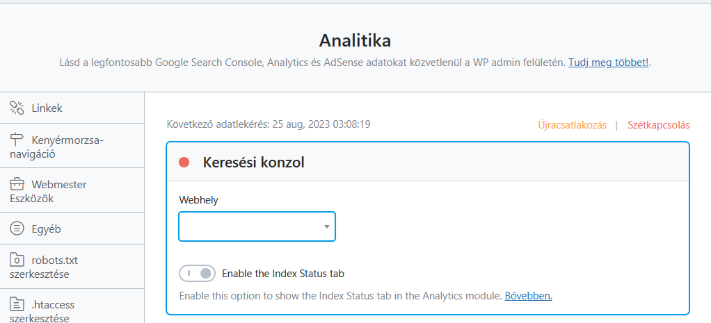

Feltettem a Google Site Kit et azzal végignyomtam. Valami 18 órát írt, h annyi is lehet.
Eddig annyi változott, h Webhelynél megjelent az oldal neve, de a Enable the Index Status tab még mindig inaktív.
Már jó az irány? Keresési konzol előtt a pötty még mostsem zöld mint nálad.
atee_13
Feltettem Rank Math-et és az Általános beállítások->Analitika->Keresési konzol résznél a Webhely üres és a Enable the Index Status tab inaktív, nem lehet bekapcsolni sem. Leírásában nem találtam, hogy ilyenkor mi van.
Ez lehet a gondom, hogy nincs látogató? Mit lehet ezzel kezdeni?
