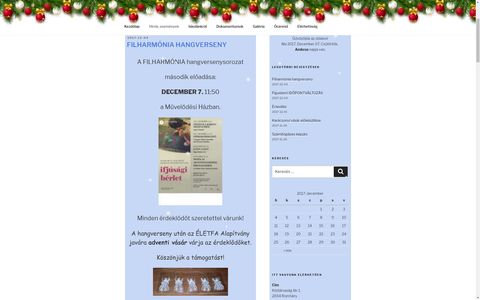

Met
Flowtation
#4138
Felraktam ma én is de én sem találom.
Többiektől, meg tudom most csinálni a seot hogy wamp szerveren van az oldal vagy kell neki élő domain? -
adatfalo
Flowtation
#4142
Látok egy ilyen részt a forráskódodban:
/* <![CDATA[ */
var snoweffect = {"show":"1","flakes_num":"30","falling_speed_min":"1","falling_speed_max":"3","flake_max_size":"20","flake_min_size":"10","vertical_size":"1000","flake_color":"#ffffff","flake_zindex":"100000","flake_type":"#10053","fade_away":"1"};
/* ]]> */Ez javascript nem css, de ahogy látod ott is ott van a flake_zindex, aminek az értéke 100000
Tehát CSS-ben azt kell meghatároznod, hogy a navbar div-je ennél nagyobb érték legyen:
.navbar.hestia_center{
z-index:100001;
}Ezt ha a style.css végére biggyeszted, akkor működnie kell (max az
!important;kell még a végére.Ja és mindezt:http://romhanyiskola.sulinet.hu/hirek-esemenyek/ itt néztem.
adatfalo
Flowtation
#4137
A z-index egy CSS (stíluslap) tulajdonság: https://www.w3schools.com/cssref/pr_pos_z-index.asp Wordpressen belül Megjelenés>Szerkesztő> és ott elvileg a style.css fog automatikusan megnyílni, abba lehet a módosításokat, írni. De van egy olyan érzésem, hogy ezzel nem könnyítettem meg a dolgod.
adatfalo
Flowtation
#4120
Áhhá értem, CSS: z-index:999; -et használnám, ez ugye az layereket határozza meg, ha a menü z-index-e nagyobb mint a hópelyheké, akkor a menü ki fogja takarni.
