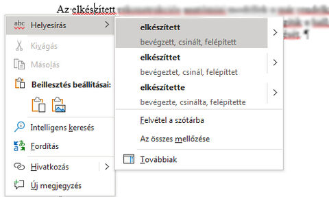

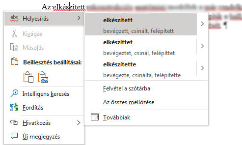

Miért nem húzza alá a Word azokat a szavakat, amikben nyelvtani hiba van? Írtam egy hosszabb szöveget elírásokkal és semmivel se jelöli a rossz szavakat. Ilyenek, mint halyó, gója. A magyar nyelv van beállítva. A Véleményezés-re kattintok, egy sorral alatta balra az első az abc alatta a zöld pipával, a helyesírásellenőrzés. Nem találok olyan opciót, hogy aláhúzza vagy valamilyen jól látható módon jelölje a rossz szavakat.
Az Edge böngészőben a Beállításokban az Írássegéd mellett a fehér pont/kapcsoló jobbra van tolva és a háttere kék. A Microsoft szerkesztő van beállítva, kék vonal veszi körül, 1 téglalapban van. Szinonimak használata helyesírási javaslatokhoz mellett a fehér pont/kapcsoló jobbra van tolva és a háttere kék. Írássegéd nyelvei:
magyar Mellette a fehér pont/kapcsoló jobbra van tolva és a háttere kék.
Nyelvhelyesség, itt a kapcsoló ki van kapcsolva és nem is lehet bekapcsolni.A többi nyelv mellett angol, angol (Egyesült Királyság), angol (Egyesült Államok), a kapcsolókat kikapcsolva hagytam.

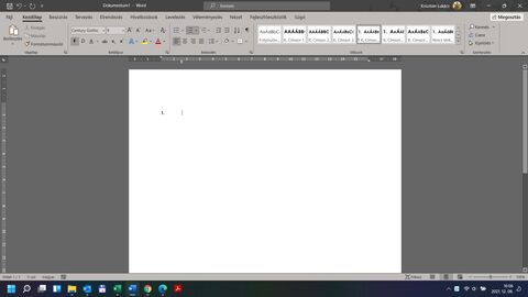

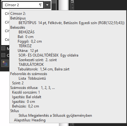

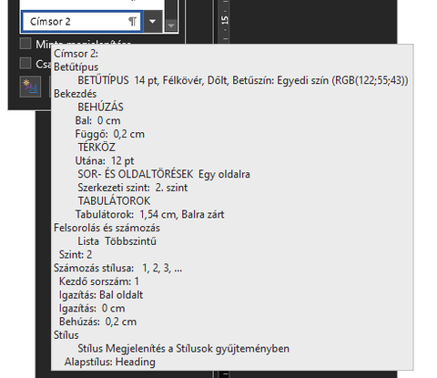

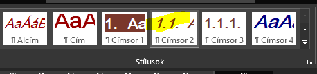

Szerkesztek egy Word dokumentumot, amiben különböző címsorok vannak, viszont több mentett verzió után azt vettem észre, hogy a Címsor2 módosult, és nem tudom mit állítottam el, de nincs felsorolás.
A dokumentumban is egy fekete csík van csak ott és nem tudom visszaállítani
Sajnos túl sok minden módosult azóta, nincs kedvem a "jó verziót" újraírni, a szinte véglegesben pedig nincs 1.1 számozás
A beállításai úgy látom stimmelnek, nem tudom mit nyomhattam félre
Valakinek van esetleg ötlete, hogy tudnám a Címsor2 többszintű felsorolását visszahozni?
Köszönöm!

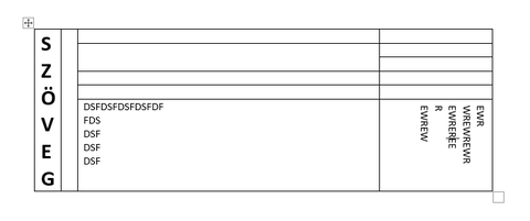

Ja bocsesz... Én néztem a fogammal, rájöhettem volna az Excel említése kapcsán, hogy mire gondolsz...
Nincs ilyen lehetőség Word-ben, csak ilyen módokon lehet mókolni.
Ha az a cél, hogy valamiféle egységes "alakzatot" kapj, akkor is a táblázat lehet a legjobb megoldás, a cellák egyesítése/felosztása ill. a cellák szegélyének és mintázatának buherálásával személyre szabható, pl így

Nem voltam pontos. Nekem nem elfrodított szöveg kell, hanem a szöveg iránya legyen felülről lefelé olvasható (erre most nem tudom mi a megfelelő szakszó, talán halmozott). Ezt meg tudtam csinálni, hogy elfordítom jobbra/balra 90°-al, de a betűk kerüljenek egymás alá.
wolfman
Hogyan lehet szöveget függőlegesen írni, hogy a betűk egymás alá kerüljenek? Excelben van erre opció, itt nem találom, csak az elforgatást. Szövegdobozzal lehetne csak? -

Van egy olyan problémám, hogy a Word-öm rendszeresen meghagyja az elgépelési hibával bevitt szavaim jelentős részét.
Olyanokat is, ami magyarban egyáltalán nem értelmes szó.
(De azért a hibák legnagyobb részét felismeri.)
Hogyan tudnám orvosolni a problémát?
(Magyar a beállított nyelv.)
És amikor pl. a Thunderbirdbe bemásolom, az rendre szépen megjelöli pirossal aláhízva az elgépelési hibás szavakat, de én a Word dokumentumaimban szeretnék elgépelési hibamentességet elérni.Microsoft Office Professional Plus 2010-hoz tartozó Word-öm van,
Verzió: 14.0.6023.1000 (64 bites).Köszönettel várom a válaszotok.

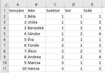

Fundiego
#2741
Ööö, ahogy a képeken van, úgy csináltam...
Létrehoztam egy Excel táblát fejléccel (sorszám/név/dátum), ez képezi a word körlevél alapját, word-ben beszúrtam egy táblázatot(nem 1 soros táblát, hanem több sorost, hogy könnyebb legyen majd copy/paste-ezni később, lásd alább), a táblázat első sorába rendre beillesztettem az adatmezőket (sorszám/név/dátum) ill. a dátum adatmező mögé egy következő rekord nevű mezőt(azóta módosítottam az előző hozzászólásom, van egy plusz link ezzel kapcsolatban, olvasd el), majd a táblázat első (teljes) sorát kijelöltem és másol/beillesztéssel (copy/paste) beillesztettem harmincakárhányszor.(beillesztés után elég ha az F4-t nyomkodod, mert az F4 megismétli az utolsó műveletet, ez esetben a beillesztést) -
Fundiego
Fire/SOUL/CD
#2740
ahogy mondod! így kellene . a probléma annyi h nekem az adatok az excelben nem soronként követik egymást hanem oszloponként. persze azt excelben át tudnám már transzformálni ha minden kötél szakad.
de ezt hogy csináltad? köszönöm
Fundiego
Wordben,körlevélnél lehet valahogy lehúzni az adatmező beszúrását cellákban mint excelnél egy számsornál?
van egy táblám word-ben 36 soros 4 cellás, így nem szeretném egyenként végigkattintgatni az adatmező beszúrását. -

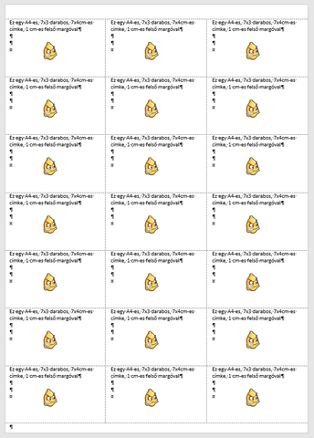

szpeti40
#2729
Öööö, hát használd a Címke lehetőséget. Ott vannak beépített címkék (frissíteni is lehet), avagy legegyszerűbb (már ha nem találod ezt a címkegyártót avagy pont ezt a címkéjét), hogy leméred vonalzóval mi mekkora (van margó vagy nincs stb stb) és létrehozol magadnak egy egyéni címkét.
Van egy A4-es papír, rajta 21db (4x7cm) kis matrica.
Ti hogyan oldanátok, meg, hogy ezen a 21 kis matricán ugyan az legyen és ne is csússzon el? -

ReSeTer
Helló!
Szeretnék segítséget kérni a következő problémát hogyan lehetne megoldani:
Van egy Excel fájlom tele információkkal.
Van egy Word dokumentumom, amely egy üres sablon. Vannak benne helyek, amiket szeretnék kitölteni lehetőleg pár kattintással.Olyasmire gondoltam, hogy a Word dokumentumban beírok egy azonosító számot meg egy nevet, ez alapján kikeresi az excelből azt a sort amelyikben ez az azonosító és név egyszerre szerepel, majd ebből a sorból szedné ki a dolgokat ami kellene a Word dokumentum többi részébe.
Milyen megoldást javasoltok? Van olyan, amihez nem kell írni szoftvert?
