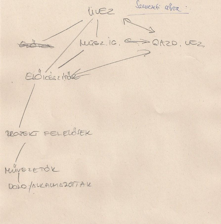

Üdv!- Tárgytalan
Valaki tudna segíteni, hogy készítsem el ezt a szerkezeti diagramot?
Akárhányszor nekifutok sosem lesz jó vége.... -
