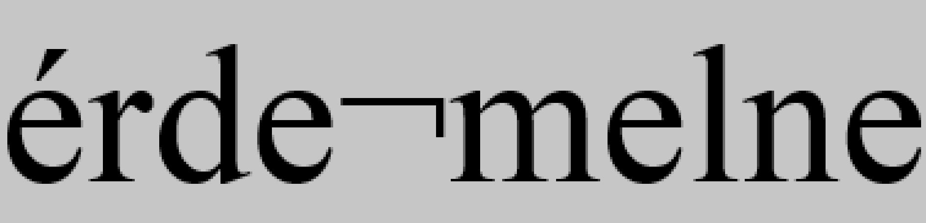

Sziasztok, azt hogyan tudom beállítani wordben, hogy a szavakat ne válassza el hanem ha nem fér ki az adott sorban akkor rakja az egész szót a következőbe?
